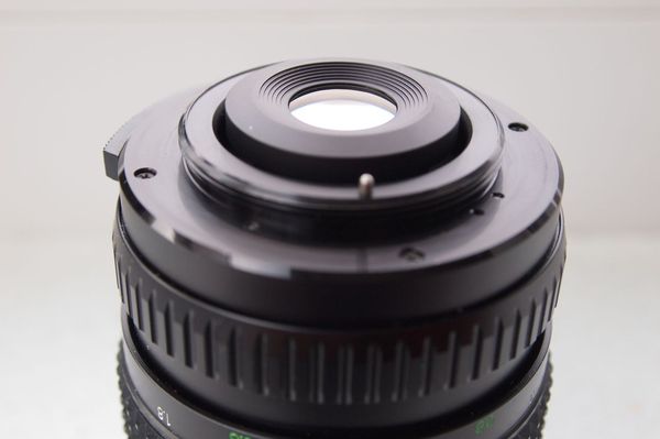

    Standard Auto Revuenon (Chinon) 2.8/35mm M42
    Auto Revuenon in 35mm gibt es jede Menge, bedingt durch die Einkaufspolitik von Quelle von verschiedenen Herstellern
    und unterschiedlichen Serien. Darunter gibt es auch durchaus ein paar die ganz brauchbar erscheinen.
    Dieses, von Chinon hergestellte, möchte ich einmal vorstellen :
Hits: 4755
Größe:  47,4 KB
Hits: 4765
Größe:  42,2 KB
Hits: 4542
Größe:  39,5 KB
Hits: 4534
Größe:  39,3 KB
    Daten :
    Brennweite 35mm
    Blende f/2.8 - f/22
    6 Blendenlamellen
    Nahbereich: 0.5m (1.7ft)
    Gewicht: 243g
    Filter : 55mm
    Mount: M42
    Im Vergleich dazu einmal hier : das Original
    Das Objektiv gibt es in mindestens 2 verschiedenen Ausführungen, die ältere Version
    sieht so aus :
Hits: 4560
Größe:  40,7 KB
Hits: 4553
Größe:  36,6 KB
Hits: 4524
Größe:  36,0 KB
    Die Chinon Version ist im Vergleich zu den anderen Revuenon daran zu erkennen, das der Blendenring
    von f2.8-f22 quasi "verkehrt herum" gedreht wird.
    Das Objektiv hat guten Kontrast und kräftige Farbwiedergabe und wird nicht zuletzt durch den schlechten
    Ruf der vielen anderen Revuenon 2.8/35mm meistens für unter 10 € verkauft.
    Hier noch ein Link zu einem FLickr-Set
    im nächsten Post noch ein paar Bilder von meinem Exemplar.
