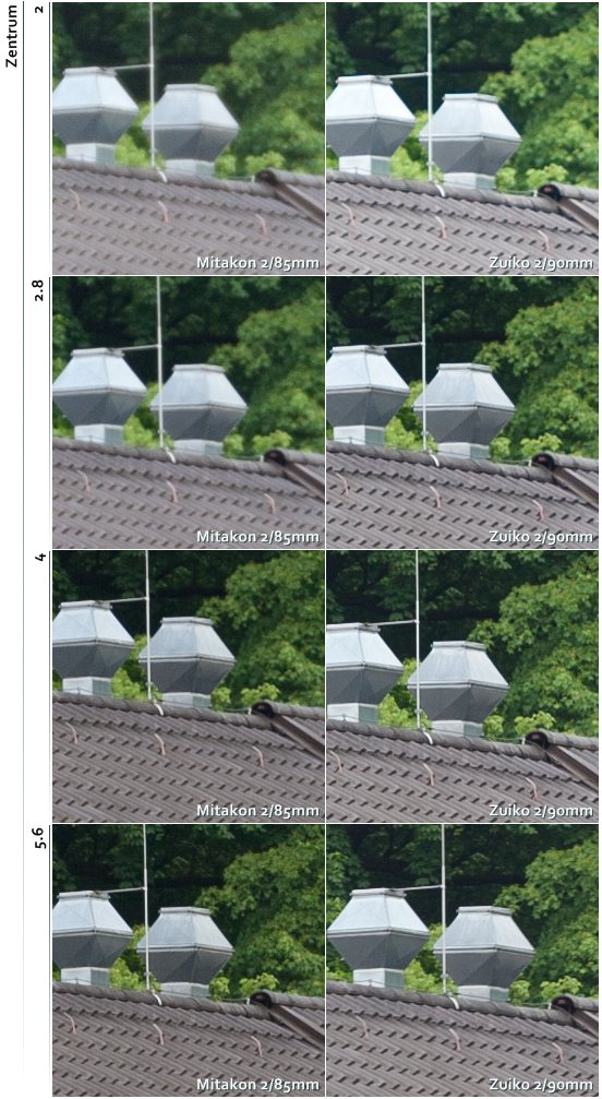

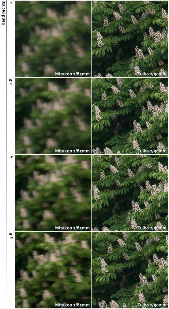

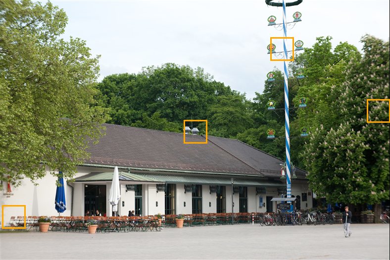

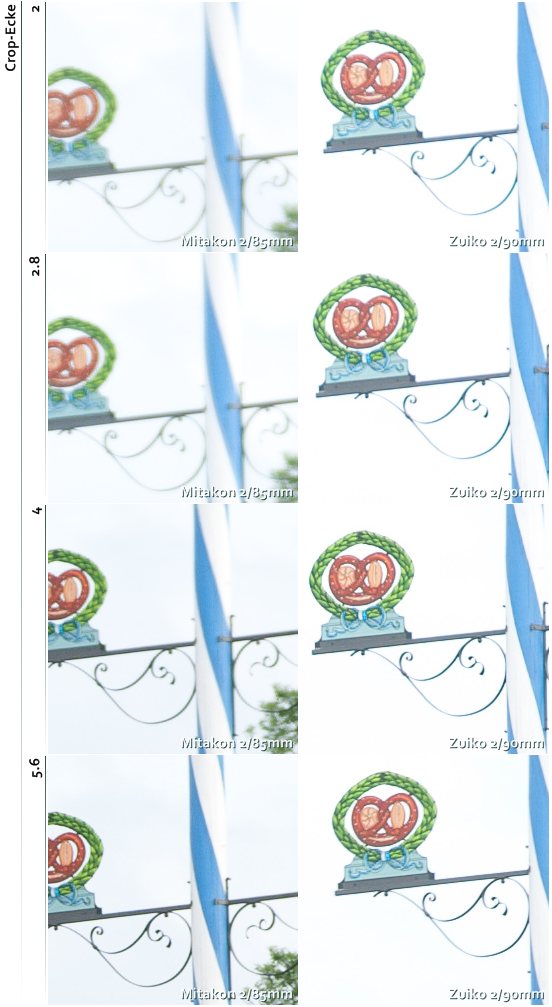

    Der nächste Test ist gegen Unendlich. Das Motiv ist zwar etwas langweilig, aber darum geht's ja jetzt nicht. An der Canon 5D tritt das Mitakon wieder gegen das Zuiko 2/90mm an, die Vergleichbilder vom Nikkor 2/85mm waren leider falsch fokussiert und fehlen deshalb.
Hits: 1241
Größe:  114,4 KB
    Zunächst die Bildmitte, auf den Kamin habe ich scharf gestellt.
Hits: 1205
Größe:  135,0 KB
    Der nächste Ausschnitt liegt im mittleren Bildfeld, am APS-C Format dürfte das eher der Bildrand sein. Hier muss das Mitakon schon 2 Stufen abgeblendet werden, um eine vernünftige Schärfe zu erreichen.

    Jetzt wird's ganz schlimm - der äußere rechte Bildrand am KB-Format. Das Mitakon bekommt leider keinen Fuß auf den Boden, andererseits macht sich hier die exzellente Bildqualität des Zuiko schon bei Offenblende bemerkbar. Wie gesagt, kein ganz fairer Vergleich.
