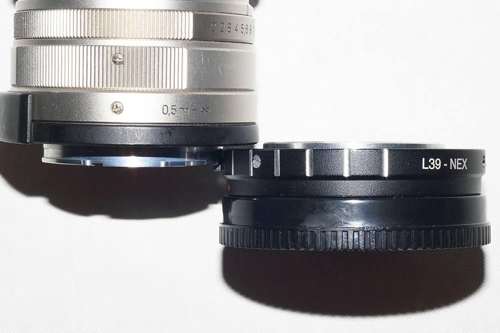

    P.S.: Schnappschuss mit dem 3.5/50 Color Skopar aus der Vito. Haut mich immer wieder um!
    15.569
    3.673
    Erhielt 10.441 Danke für 3.561 Beiträge
    Vielen Dank für den Größenvergleich, so kann ich mir das in etwa mal vorstellen.
    Die Objektive an das VNEX bringen zu wollen, dürfte ein hoffnungsloses Unterfangen sein.. was letztlich aber schon das Auflagemaß von nur 29mm der Contax G begrenzen würde.
    Selbst wenn es gelingen würde, durch einen zusätzliche Konstruktion, die auf den VNEX Tubus aufgeschraubt das oder die Objektive aufnehmen "könnte".. so ist mit der notwendigen Alu - Auflageplatte von 4mm Stärke schon ein Mindestauflagemaß von 32, 8mm vorgegeben.
    Contax G kann, neben dem "zierlichen" VNEX, auch mit seinem Gesamtdurchmesser sicherlich nicht passen.
    Sehr schön finde ich es, mal den Größenvergleich zwischen dem Contax G (das ja eigentlich auch noch recht zierlich ist) und dem VNEX zu sehen.. das sieht ja richtig "schnuckelig" dagegen aus..
