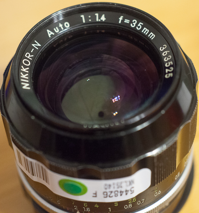

    Nachdem letzte Woche bei Ebay zwei dieser schoenen Nikkor N 35 1.4 fuer 160 EUR ueber die Ladentheke sind habe ich etwas mehr zu dieser Linse recherchiert und habe beschlossen, dass ich sie mal ausprobieren moechte. Fuer 160EUR wird wohl so schnell keine zu bekommen sein - aber ich habe eine fuer wenig mehr von einem grossen amerikanischen Haendler im Zulauf. Allerdings defekt, da der hinten weit rausstehende Teil der Ruecklinsenfassung wohl verbogen ist. Wenn das alles ist (und laut Beschreibung ist es so) sollte sich das beheben lassen.
    Vergleichende Linsenschnitte zwischen der N - Version mit Thoriumglas und den spaeteren Ai und Ai-S versionen habe ich keine gesehen. Zur Ai/Ai-S version finden sich recht viele Erfahrungsberichte, die denen von praktinafan aehneln. Die Berichte, die ich zur alten N-Version gefunden habe klingen meistens positiver und auch auf flickr finden sich einige sehr ansprechende Beispiele.
    Dass die Rechnungen nicht gleich sein koennen, ist aufgrund der anderen Brechungs- und Dispersionseigenschaften des Thoriumglases eigentlich klar.
    Nun ja - jetzt geht das Warten auf den Postboten los, und die Hoffnung, dass das Zollamt einen gruenen Sticker drauftut ("befreit"). Ich hoffe, dann ein paar Bilder zu diesem Thread beitragen zu koennen.

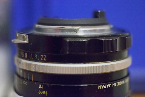

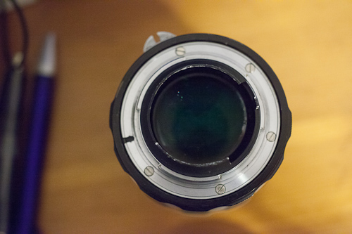

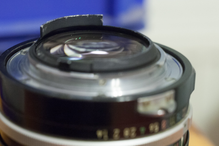

    Manchmal macht man ja schon irrationale Sachen. Von dem vielen Altglas das ich habe, ist das meiste bei guenstigen Gelegenheiten erworben worden. Dieses Glas wollte ich jetzt aber einfach mal haben und ich habe es relativ guenstig von einem Haendler kaufen koennen, da der Hinterlinsenflansch total verbogen war. Ich habe ihn mit der Zange bereits wieder (einigermassen) gerade gerichtet.
    Aber dieser Flansch verhindert ein Anbringen der Linse an meiner 5D. Er ragt so weit hinaus, dass man das Bajonett nicht mal richtig ansetzen kann. Wenn ich richtig gelesen habe, hast Du (Helge) diese Linse auch schon an der 5D II verwendet. Hast Du den Ruecklinsenflansch entfernt oder abgefeilt - oder hast Du vielleicht ein geringfuegig anderes Modell mit einem kuerzeren Flansch?
    Ich sehe drei kleine Schrauben mit denen der Flansch am Bajonett verschraubt ist. Vermutlich laesst er sich einfach entfernen und kann dann gefahrlos befeilt werden. Womoeglich kann ich ihn auch ganz weglassen aber er scheint auch als Begrenzung fuer den Blendenhebel zu fungieren.

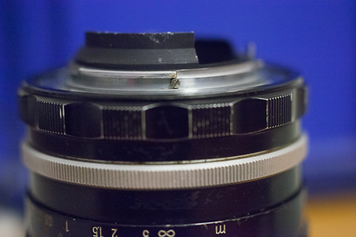

    Nun ... der hintere Flansch geht in der Tat sehr einfach ab, drei Schrauben loesen, fertig. Davon sind zwei Schrauben versenkt, die die am naechsten am ueberstehenden Teil des Flansch ist, hat jedoch einen flachen Kopf und ist nicht versenkt.
    eine der beiden versenkten Schrauben:
Hits: 696
Größe:  98,0 KB
    diese hier ist nicht versenkt. Das ist auch bei anderen Nikkor-Linsen von mir so und hat vermutlich eine Funktion beim F Bajonett.
Hits: 718
Größe:  99,0 KB

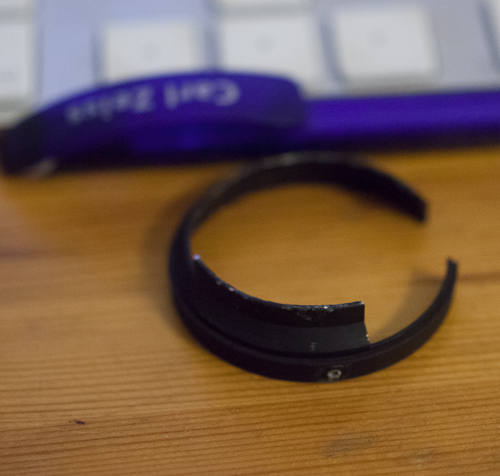

    Aufsicht:
Hits: 701
Größe:  95,5 KB
    Ausgebaut:
Hits: 688
Größe:  116,7 KB

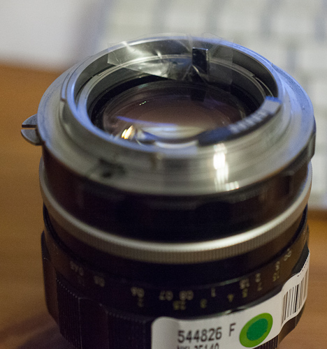

    Da der Blendenhebel nun keinen Anschlag hat, habe ich ihn zum Testen provisorisch festgemacht. Mit Adapter fuer die EOS
Hits: 689
Größe:  139,5 KB
    Nun ergeben sich zwei Moeglichkeiten:
    1. Ich lasse diesen hinteren Flansch ausgebaut und bringe (z.B. mit Heisskleber) eine Begrenzung fuer den Blendenhebel auf. Der Vorteil waere, dass ich das Objektiv wieder in den Originalzustand zurueckversetzen kann. Nachteil sind moegliche stoerende Reflektionen an den versilberten Teilen.
    2. Ich nehme den Dremel, entferne den stoerenden Ueberstand und baue den Flansch wieder ein. Nachteil: Ich kann das Objektiv nicht mehr in den Originalzustand versetzen.
    Mein Exemplar sieht eigentlich genauso aus und das von Dir gezeigte und beschriebene Blech steht auch bei mir gute 4 mm über den Nikon/EOS-Adapter hinaus. Trotzdem lässt sich das Objektiv problemlos an meine 5DII adaptieren und ich habe keine Probleme mit Spiegel oder elektrischen Kontakten - was mich selbst erstaunt hat.
