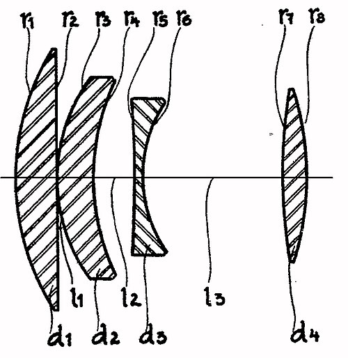

    Gestern habe ich das Foth Anastigmat 2,5/50mm zerlegt und gereinigt.
    Es ist von Aufbau her ein Ernostar, zumindest dem sehr ähnlich, vermutlich wurde das Design dieses Objektives benutzt. Ob es damals noch ein Patent darauf gab? Ernemann war damals schon ein Teil der Zeiss Ikon und diese ursprüngliche Rechnung wurde recht schnell durch eine neue abgelöst. Das vier Linsen Ernostar stammte aus dem Jahr 1920/21.
    Das Ernostar war die preiswerteste Variante ein solches lichtstarkes Objektiv zu bauen.
    Leitz hat bei seinem Hektor 2,5/50mm sechs Linsen verbaut bei einem Format das kleiner war als das der Foth Derby.
    Wäre interessant die beiden Objektive zu vergleichen.
    Das Foth Objektiv habe ich aus der Kamera ausgebaut, die funktionieren alle nicht mehr . Sie haben einen Schlitzverschluss, was damals sehr ungewöhnlich war, vor allem bei einer so preiswerten Kamera. Die Verschlüssen sind alle defekt, die Tücher sind undicht und spröde. Eine Reparatur kaum lohnend.
    Filme gibt es auch keiner wirklich guten mehr dafür., allenfalls den Rerapan, sehr teuer und wenig gut.
    Daher habe ich es mir jetzt für Leica M39 umgebaut, gekuppelt mit dem E-Messer.
    Die Linsen alle schön sauber gemacht, Einstellschnecke gereinigt und neu geschmiert.
    Auflagemaß gemessen und den entsprechenden Tubus für M39 dafür gedreht.
    Anschließend den passenden Tubus für die Entfernungsmesser Kupplung gedreht und angepasst..
    Für mich sieht das ganze sehr gut aus und funktioniert natürlich auch einwandfrei.
    Mal wieder ein Unikat das ich jetzt zu einer Reihe anderer gesellen darf.
    Heute ist das Wetter eher bescheiden, daher beschränke ich mich zunächst darauf das Objektiv zu zeigen.
    Bildbeispiele folgen aber noch.
    Digital und analog.
    Vor etwa 10 Jahren habe ich bereits eines dieser Objektive an der Sony A7 ausprobiert aber die Ergebnisse waren eher bescheiden.
    Inzwischen nehme ich an das es damals jemand verkehrt zusammen gebaut hatte und es darum so mau in der Leistung war.
    Bin gespannt wie es bei diesem Exemplar sein wird.
