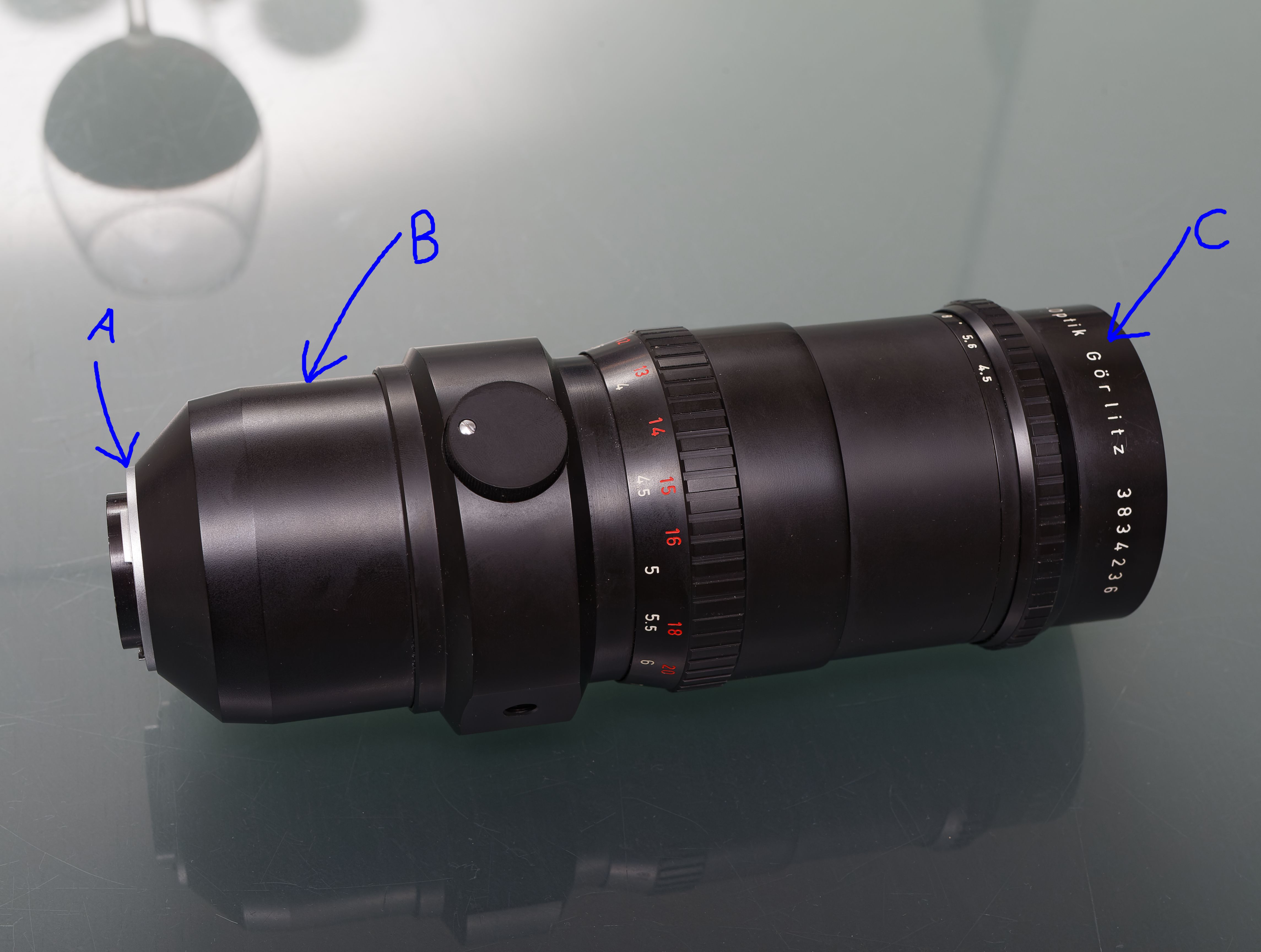

ich habe aus einem Nachlass eine Exakta/EXA-Ausrüstung bekommen, die u.a. ein
verpilztes Meyer Görlitz Telemegor 4.5/300 enthält.
Hits: 422
Größe:  701,0 KB
Blende und Fokus laufen leichtgängig, die Blende ist ein Traum....
Das Metallteil A gehört zum Außenbajonett und kann abgeschraubt werden. Dadurch
kann es m.E. auf M42 umgebaut werden, wobei unendlich-fokus gehen sollte.
Wegen des Schimmels will ich es demontieren. Ich habe die Schraube am Feststellrad
der Stativschelle abgeschraubt, daraufhin konnte ich das Feststellrad herausdrehen.
Die Gegenlichtblende habe ich abgeschraubt.
Wir kann ich das Objektiv weiter auseinandernehmen? Ich vermute mal, dass man das
Teil B kräftig abschrauben muss, und dann die Stativschelle abziehen kann.
Der Schimmel sitzt im Wesentlichen an der hinteren Fläche der hinteren Linse, so dass
ich auf das Abschrauben von B ggf. verzichten kann.
Leider ist auch an der Hinterseite der ersten oder zweiten Linse Schimmel. Muss ich
Teil C abschrauben, um an die vorderen Linsen heranzukommen?
Die Teile B und C bewegen sich auch bei kräftigen Schraubversuchen nicht.
