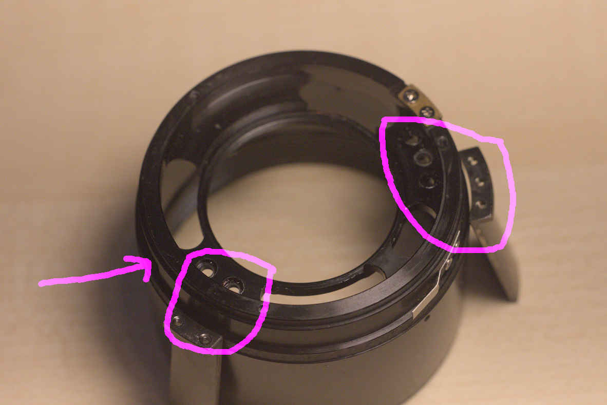

Die Demontage habe ich hinten begonnen. Probleme gab es am Blendenring. Die zwei Schrauben zum Ms-Teil musste ich ausbohren. Dann habe ich die zwei und drei Schrauben, die die „keys“ zur Mitnahme des inneren Helicoil befestigen, gelöst. Diese Teile sind dann innen lose.
Hits: 833
Größe:  37,2 KB Name:  bild-3.jpg
Hits: 859
Größe:  39,9 KB
Der Fokusring kann abgedreht und gesäubert werden.
Bevor ich den inneren Helicoil (von vorne) zum Säubern freilege, möchte ich wissen, wie ich die drei Teile (incl. Ms-Stück) wieder montiere. Wenn ich den Focusring einfädel, kann ich die Teile noch nicht angeschraubt haben. Wenn der Focusring eingeschraubt ist, kann ich die Teile (trotz ausgesschraubter Linsengruppe) nicht befestigen. Muss ich die Teile Anschrauben und den inneren Helicoil von vorne eindrehen?

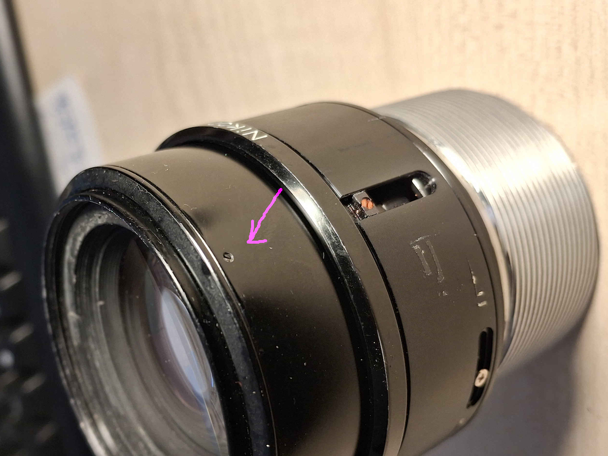

Im Moment bearbeite ich die Schlitzschraube und das Gewinde (?) ganz vorn mit Aceton.

Ich weiß aber nicht, ob ich sie lösen muß, um das innere Helicoil freizulegen.
Kann mich jemand mit Ratschlägen unterstützen?
