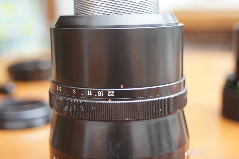

    Der nächste Ring hat in Richtung des Blendenrings einen roten Punkt - wenn Blende 22 eingestellt sinds 2 Punkte. Die kleine Fixierschraube (nicht im Bild - sitzt in der Schräge) herausdrehen und den den Ring gegen den Uhrzeigersinn lösen - der saß bei meinem Exemplar ziemlich fest
    Name:  Pentacon 4,0 300 Ring mit rotem Punkt über Blendenring DSC05871.jpg
Hits: 2081
Größe:  37,7 KB
