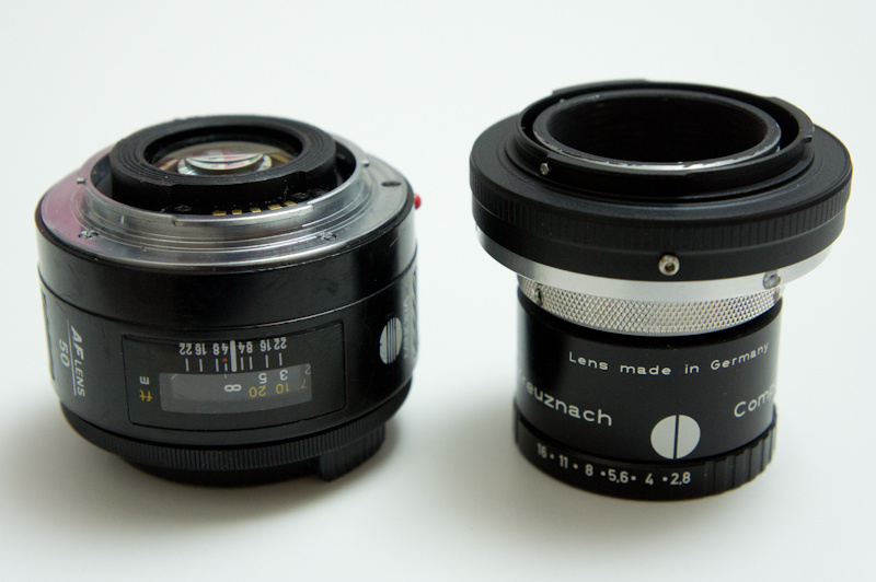

Die Fokuseinheit vom VNEX steht nicht über den Bajonett Rand über, sondern ist ca. 1mm darunter. Eindringtiefe in die Kamera ist also überhaupt kein Problem. Man sieht das 50mm Minolta steht deutlich weiter über den Rand.

Spannend wird es bei den elektrischen Kontakten. Bei Minolta/Sony liegen sie auf der Höhe der Bajonettkrallen und reichen vom Rand aus ca. 2,5 mm nach innen.
Der Abstand der VNEX Fokuseinheit zum Bajonettrand ist 3mm. Die Kontaktstift sind ca. 0,8mm breit und wenn man davon ausgeht, dass sie in die Mitte der Kontakte greifen, passen sie damit haarscharf zwischen die Fokuseinheit und den Bajonettrand. Nach dem Einschalten der Kamera hat die Elektrik auch noch funktioniert

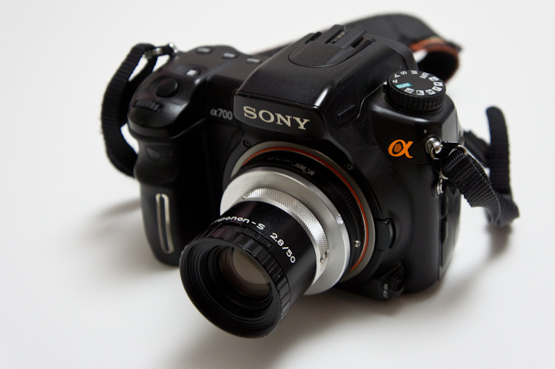

Und sieht das dann aus:
Hits: 555
Größe:  131,7 KB
Mit 50mm Componon kann man an der Sony natürlich kein unendlich erreichen, da das Auflagemaß zu gering ist. Ich habe aber leider noch keine anderes V- Objektiv mit größerem Auflagemaß zu testen.
