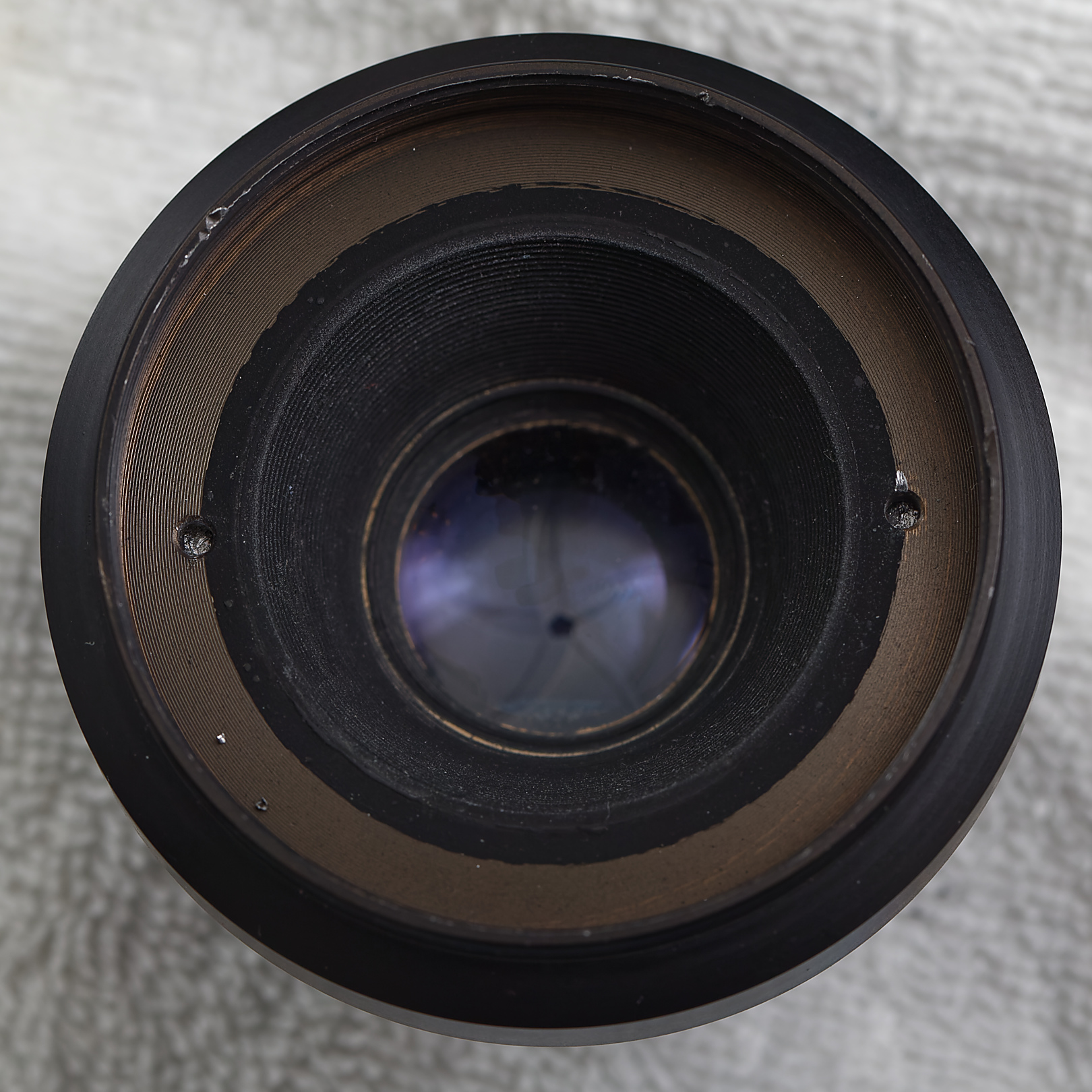

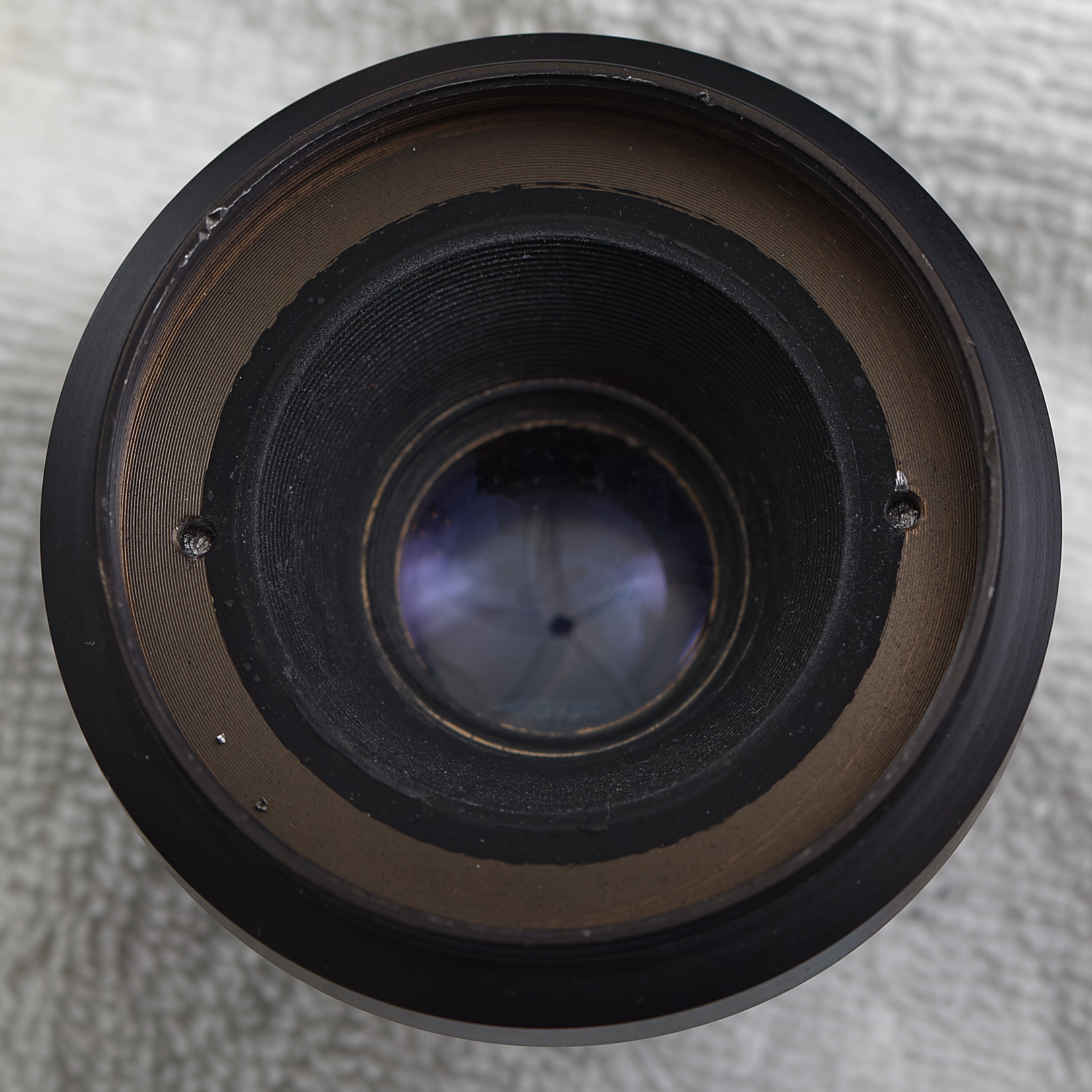

    Hallo Leute,
    danke. Ich habe jetzt mir dem Zebra begonnen und bin auf ein Problem gestoßen. Ich habe den
    Frontring mit der Schrift abgeschraubt. In jeder Anleitung im Netz sind dahinter drei Schrauben.
    Bei meinem Exemplar sieht es hinter dem Frontring so aus:
Hits: 470
Größe:  793,6 KB
    Hinter den beiden Löchern sind keine Schraubenköpfe zu sehen. Ich habe versucht, das Werkzeug
    dort anzusetzen, es dreht sich aber nichts. Wie könnte ich weitermachen?
    DanielDD
    PS: Ich habe es jetzt doch geschafft. Die Löcher sind tatsächlich zum Ansetzen des Werkzeugs da.
    Die Frontabdeckung war sehr fest.
