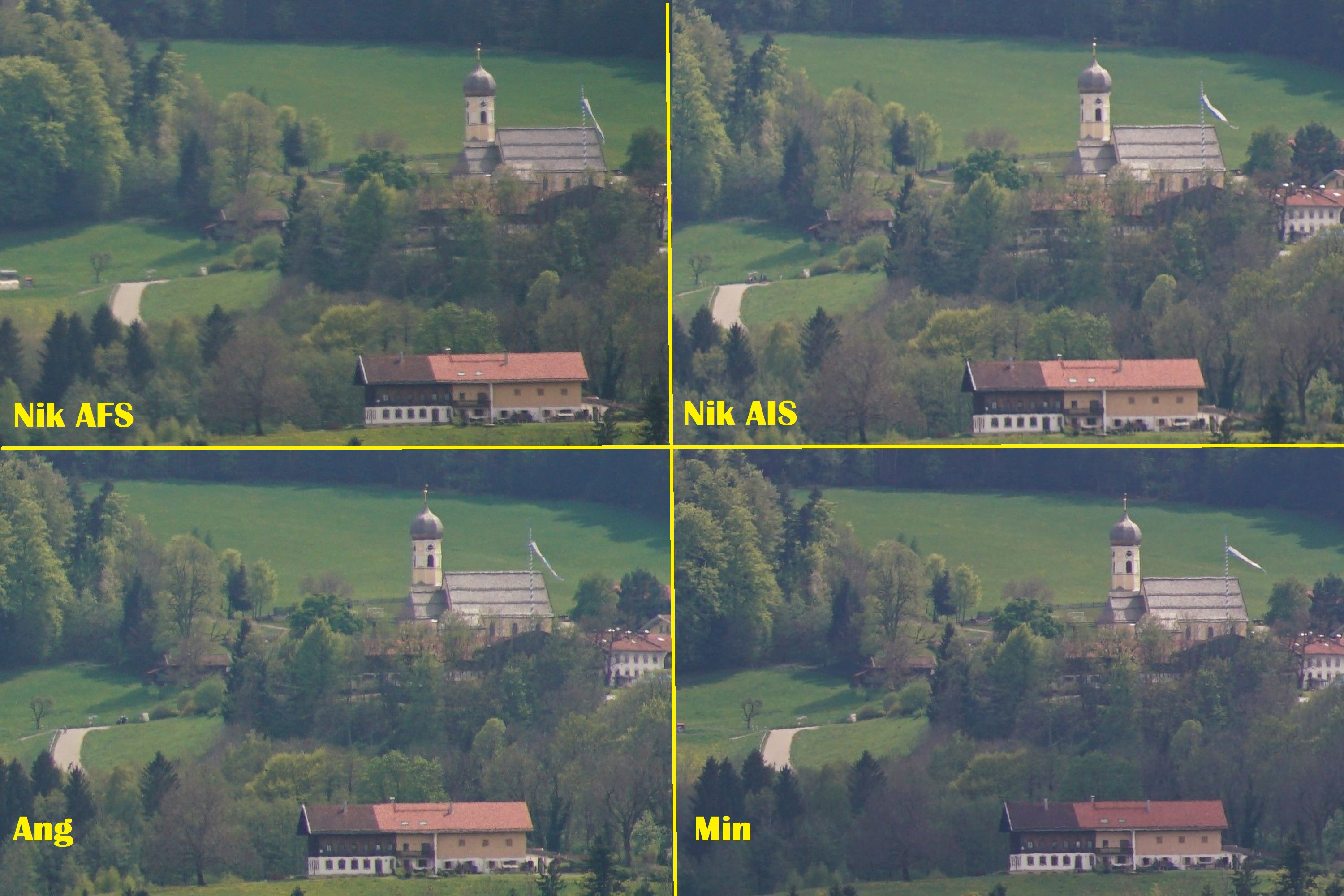

    ich werde noch die restlichen Fotos (ohne das CZJ MC Sonnar) zur Abrundung dieses Vergleichs präsentieren.
    Ich habe den Fokus auf ein sehr weit entferntes Motiv gerichtet:
Hits: 3284
Größe:  561,6 KB
    Daraus habe ich die in der Mitte befindliche Kirche herausgecroppt.

    Anschließend habe ich, ohne nachzufokussieren, die Kirche an den Rand gerückt.
Hits: 3228
Größe:  519,8 KB
    Auch hier wieder die crops, logischerweise vom Bildrand:

    Hier tue ich mir wirklich schwer ein Fazit zu ziehen. Das Nikon AFS ist nicht ganz so hochauflösend. Das AIS Nikkor
    ist abgeblendet in der Bildmitte eine Klasse für sich. Aber überzeugen können sie alle.
    Was aber die die Festbrennweiten den Zooms voraus haben, ist eine wesentlich geringere Vignettierung.
    Falls hier irgendwann eventuell doch mal wieder die Sonne scheint, werde ich mir noch das Flare-Verhalten anschauen.
