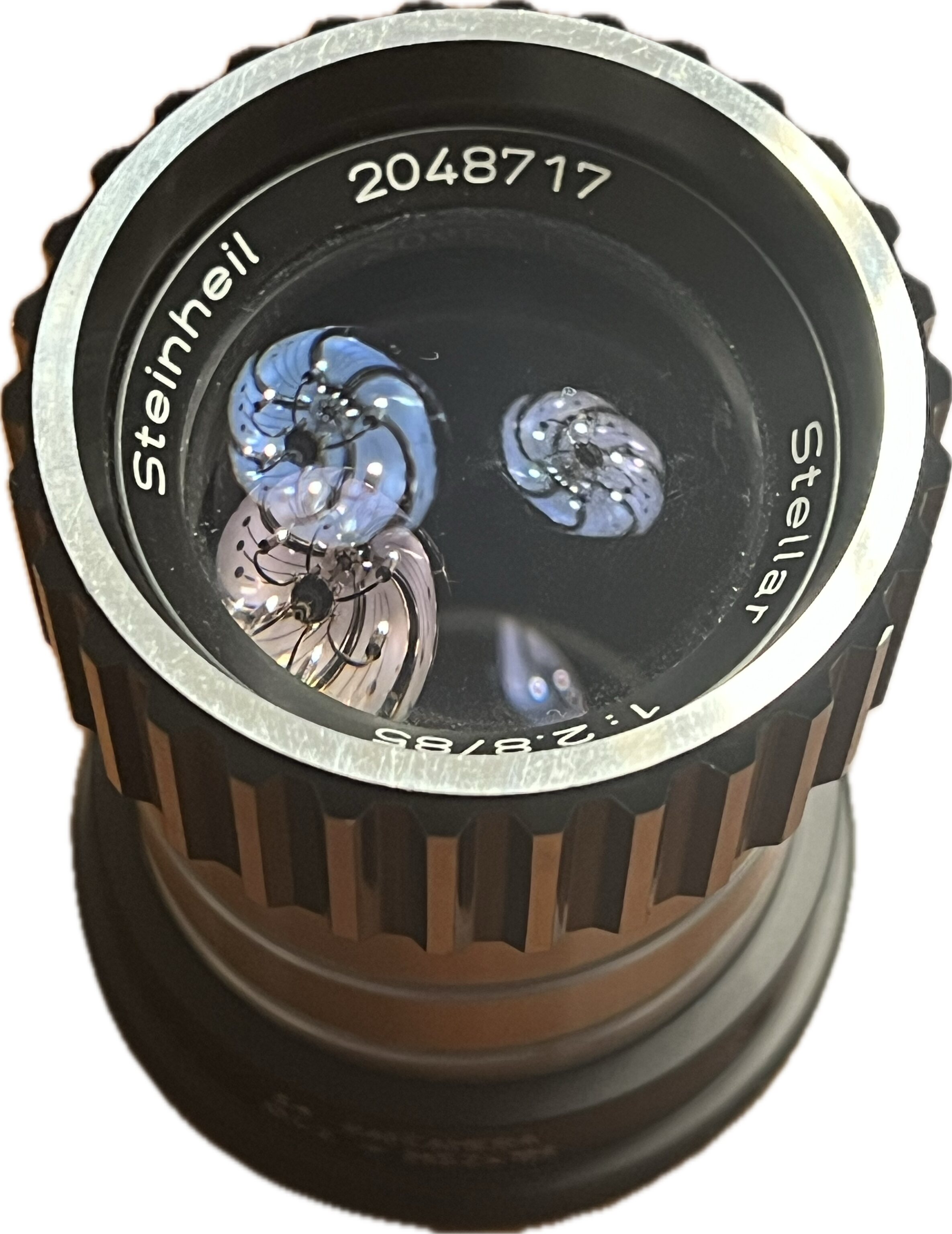

    Liebe Projektionsobjektiv-Freunde,
    soweit ich das richtig sehe, wurde das
    Steinheil Stellar 85mm f2.8
    hier bisher noch nicht vorgestellt.
    Das hole ich aus gegebenem Anlaß gerne hier nach, denn gestern ist ein solches bei mir eingetroffen,
    und heute habe ich es mitgehabt.
    Es ist ein 4-Linser, ich habe irgendwo gelesen, dass die Rechnung dem Steinheil Culminar 85mm f2.8 entsprechen soll -
    ich kann das aber nicht verifizieren, und die Quellenlage ist wohl eher "Hörensagen".
    Auf jeden Fall sieht es schick aus (hier schon mit Samt für den SFT beklebt):
