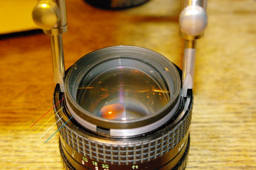

    Hallo Jürgen,
    anbei Bilder, wie Du von vorne an die Lamellen kommst. Es handelt sich bei meinen Bildern allerdings um die Bauform 1, bei dem die Gravur seitlich angebracht ist.
    Bei der Bauform 2 dagegen ist der Gravur-Ring mit dem Filtergewinde fest mit dem vorderen Tubus verbunden.
    Zuerst auf Naheinstellung justieren, dann Madenschraube am vorderen Tubus lösen (nicht herausschrauben, Bild #1), dann vorderen Tubus mit dem Gravur-Ring inkl. Filtergewinde gegen den Uhrzeigersinn von Hand abschrauben (Bild #2).
    ACHTUNG: Der nächste erforderliche Schritt weicht vom Bild #3 ab. In Bild #3 sitzt nämlich der Objektivschlüssel auf Kerben des Konterrings zur OO Justierung (roter Strich). Blau = Vorderer Linsenblock, Gelb = Ring mit Schneckengewinde, Weiß = Fokusring. Außerdem siehst Du in meinem Bild mit der BF 1 noch das Filtergewinde. Bei Deiner BF 2 hast Du jedoch einen glatten schwarzen Ring auf der Front-Linse sitzen.
    Diesen schwarzen Ring musst Du von Hand gegen den Uhrzeigersinn abschrauben. Dann kommst mit dem Objektivschlüssel an die obersten seitlich sitzenden Schlitze des vorderen Linsenblocks heran. Dort führst Du die Arme des Objektivschlüssel ein (bitte fixieren, damit diese nicht wegrutschen) und drehst den gesamten vorderen Linsenblock gegen den Uhrzeigersinn heraus.
    Danach liegen die Lamellen offen vor Dir.
    EDITIERUNG am 10.09.2019 auf Wunsch von Gang:
    Mit Wattestäbchen, Waschbenzin oder Ähnlichem, Geduld und etwas Vorsicht lassen sich dann die Lamellen säubern. Auf keinen Fall Acetone verwenden, da die Lamellen mit einem PLASTIKRING in ihren Führungsringen gehalten werden, der sich bei Benutzung von Acetone auflöst. Das einseitige "Auftragen" des Waschbenzins und das "Abtragen" des verdünnten Öls von den Lamellen mittels Wattestäbchen bedarf halt einiger Wiederholungen. Dabei auch immer wieder die Blende öffnen und schließen. Falls doch mal etwas Waschbenzin auf die hintere Linse tropft, sofort anhauchen und mit sauberen Wattestäbchen entfernen.
    Wie immer keine Gewähr, also auf eigenes Risiko. Viel Glück !
    Gruß, Rick
