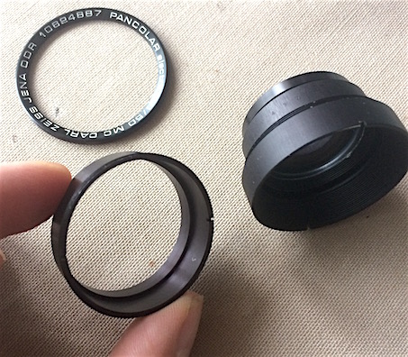

    War ja klar, dass das an einem schönen Sonntachmorgen passieren musste , haha..Das Pancolar hat nen sehr schwergängigen Fokus, es knirscht sogar etwas beim zoomen, nicht gut. Gute Gelegenheit das mal auseinanderzunehmen dachte ich.
    Zum Entfernen des vorderen Glaselements muss man zuerst den Namensring herausschrauben. Dann hab ich etwas vorschnell den untersten Ring auch noch herausgeschraubt ( siehe drittes Foto unten, halte ich in der Hand), denn dann haben
    sich irgendwie die Blendenlamellen gelöst. Bravo.
    Pancolar
Hits: 1332
Größe:  274,8 KB
Hits: 1321
Größe:  129,6 KB
    vorderes Glaselement und Ringe
Hits: 1352
Größe:  90,0 KB

    ok, dann lohnt es sich wenigstens komplett auseinanderzubauen.
    Auf dem unteren Foto hab ich das hintere Glaselement bereits auch herausgeschraubt. Auf dem zweiten Foto sieht man eine winzige Schraube in der Mitte der niedlichen Lamellen (gelb hervorgehoben)
Hits: 1337
Größe:  178,1 KB
Hits: 1295
Größe:  221,8 KB
