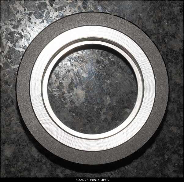

    Adapter M42 auf das FT System sind selten in Ausführungen zu finden, die das Eindrücken des Blendenstößels gestattet.
    Deshalb hier eine Möglichkeit, dies mit Boardmitteln zu realisieren.
    Voraussetzung :
    Dieser Adapter M 42 auf FT mit eigenem, herausnehmbaren Inlet..
Hits: 733
Größe:  8,7 KB
    Dieser besitzt ein herausnehmbares INLET, das nach Lösen von 3 im 120 Grad-Winkel zueinander angeordnete Schrauben aus dem Adapterkorpus entnommen werden kann.
    Das bietet die Möglichkeit, einen passenden "Kragen" zum Eindrücken des Stößels als Einlegering aus beliebigem Material hinter dem INLET einzulegen/einzubauen..
Hits: 604
Größe:  27,8 KB
    Der fertige Kragen..
Hits: 660
Größe:  47,6 KB
