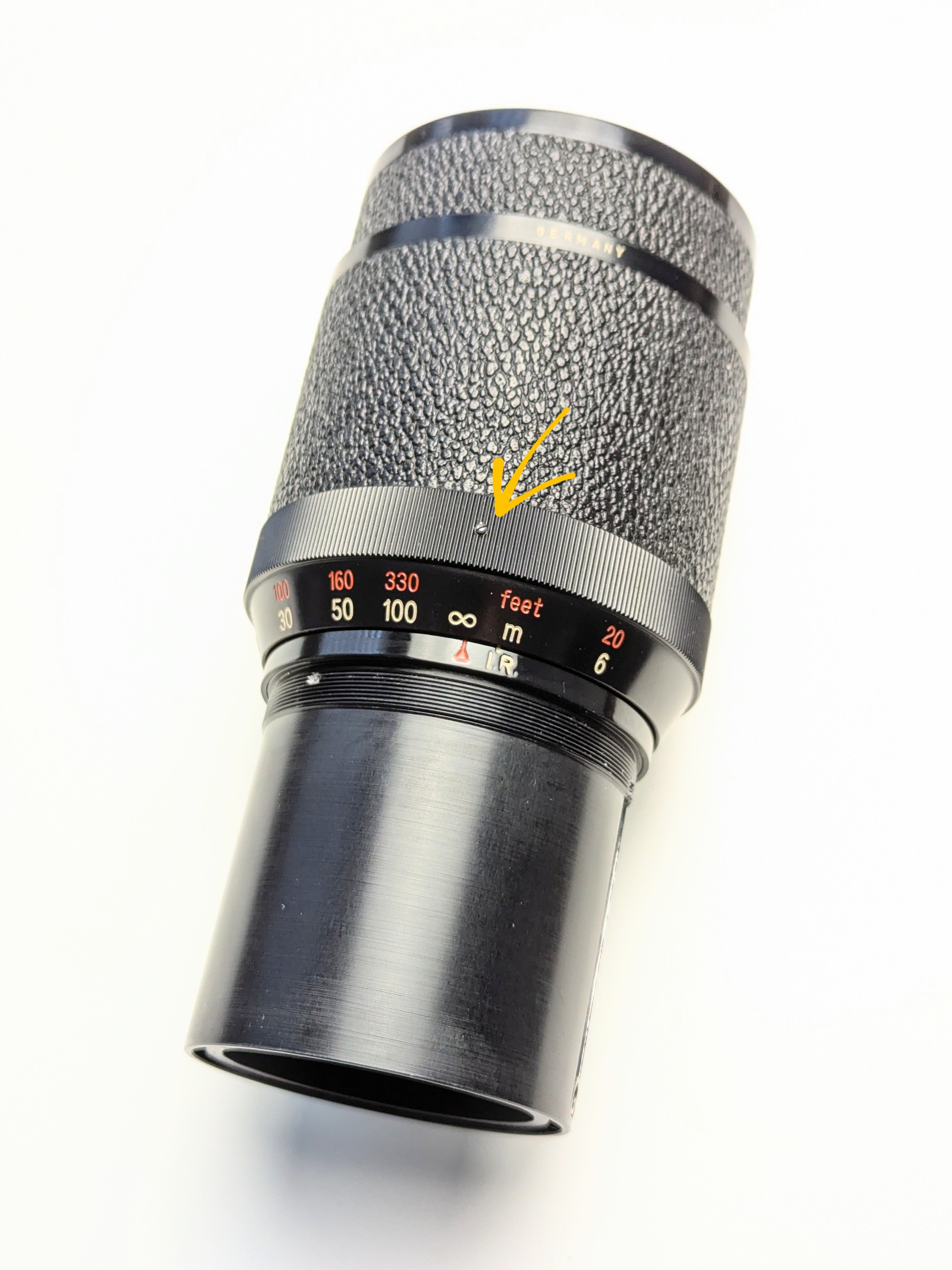

    Hallo Forum, ich habe ein Carl Zeiss Jena Fernobjektiv 8/500 mit fest sitzender Fokussierung gekauft und es repariert.
Hits: 244
Größe:  466,4 KB
    Um an den Helicoid zu kommen sind zwei Madenschrauben zu lösen.

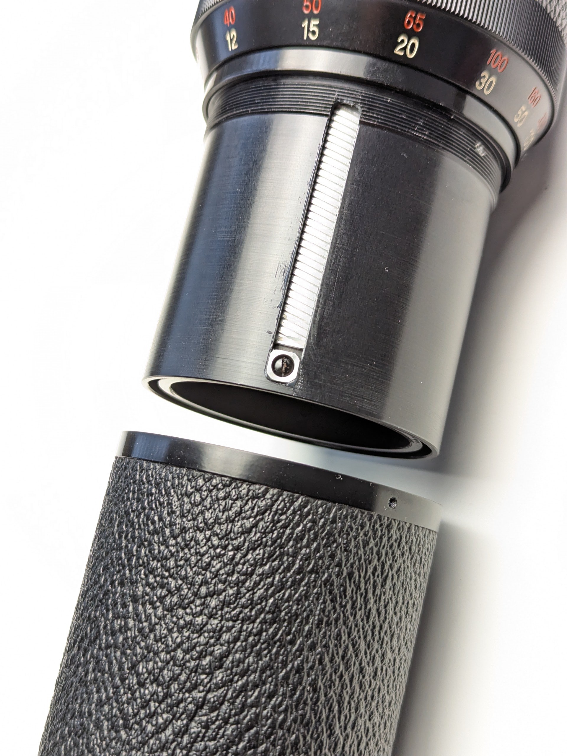

    Danach lassen sich die beiden Teile auseinander schrauben.

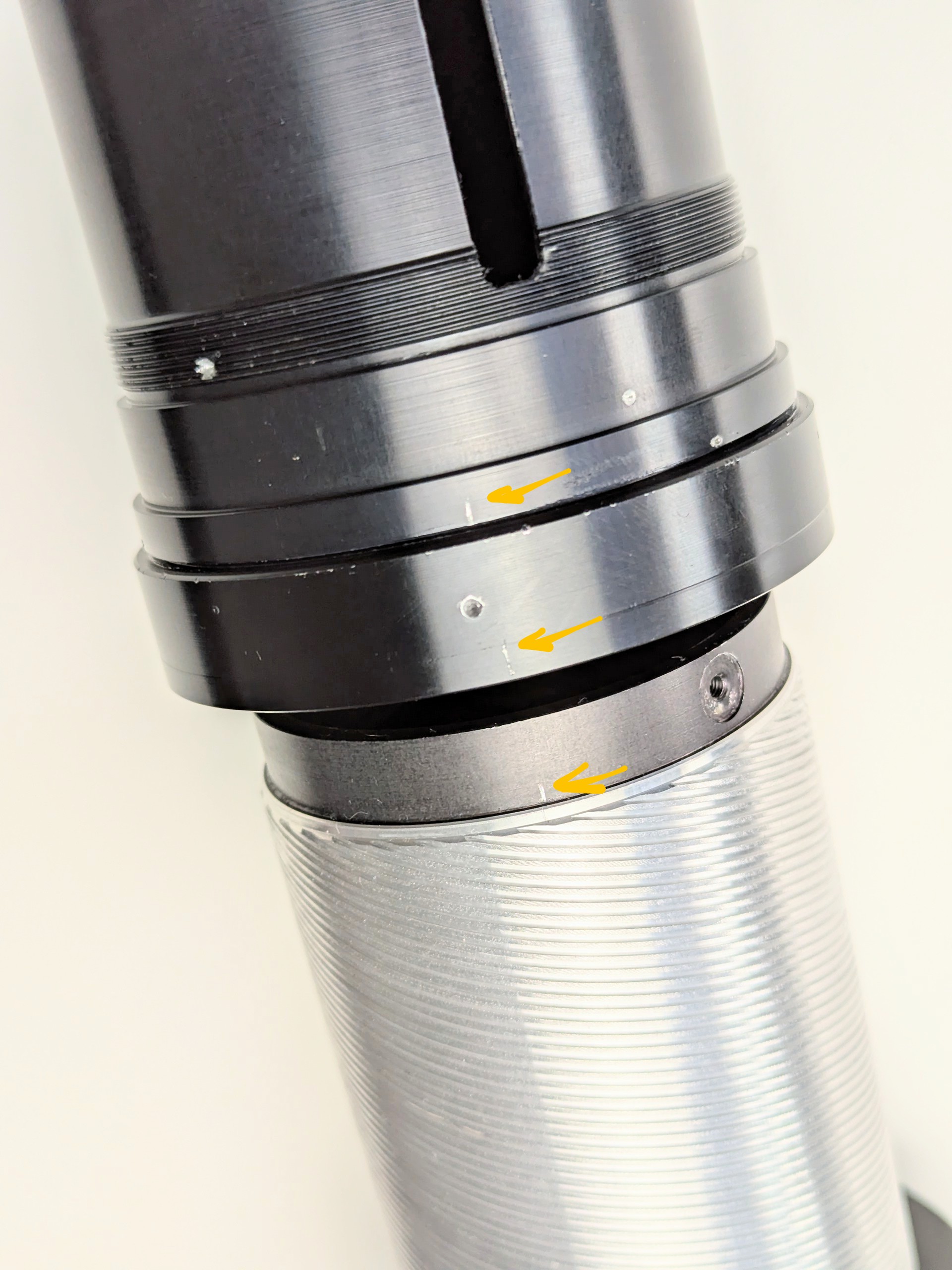

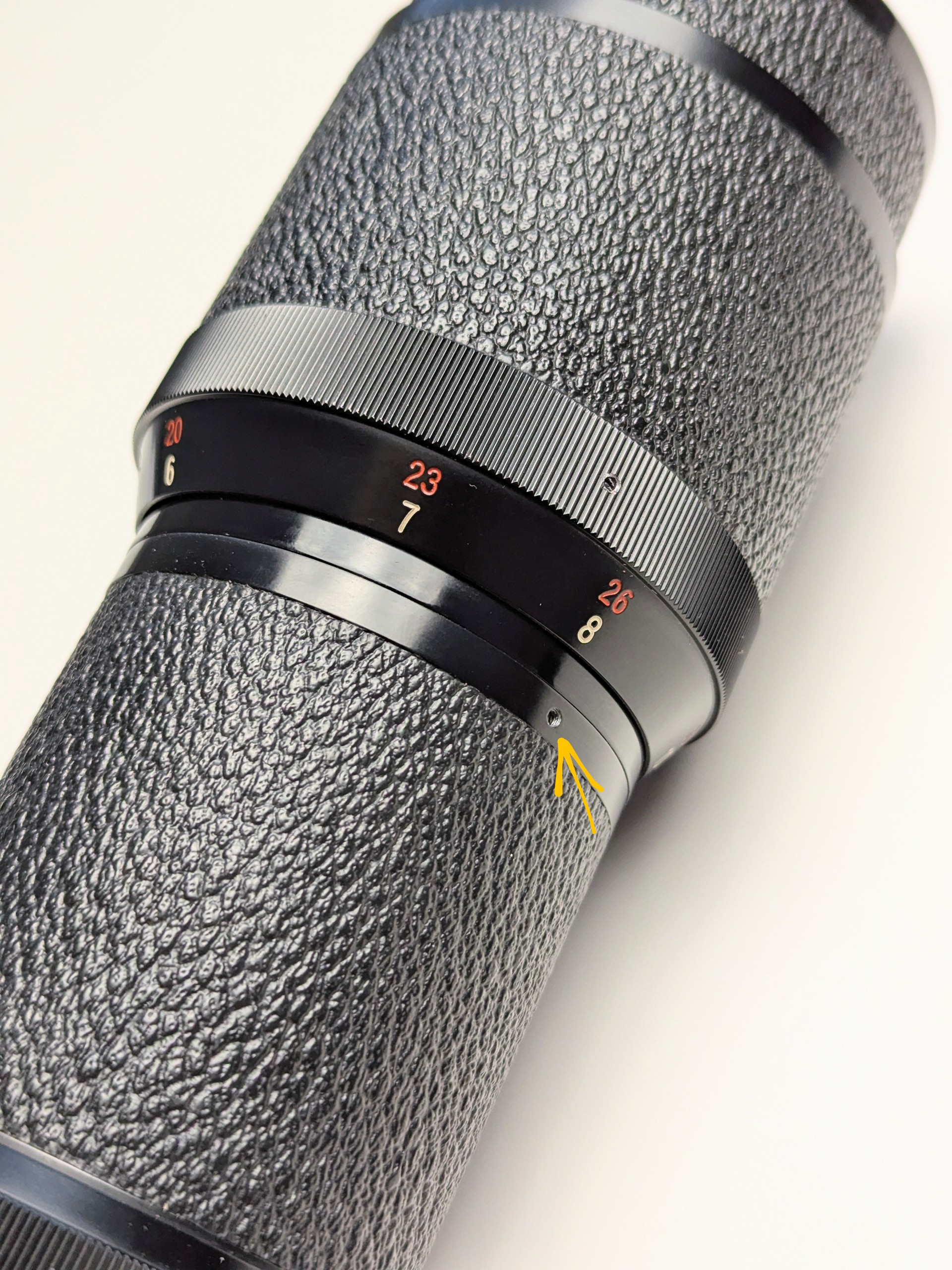

    Bei mir war das Fett im Feingewinde vom Helicoid so verharzt das ich den Fokusring gar nicht mehr drehen könnte, hier muss man sich mit WD-40 o.ä. helfen, nur dort wo die Pfeile sind! Wenn sich das ganze dann nach etwas Einwirkzeit und evtl Wärme bewegen lässt, Helicoid bis zum Anschlag in die Naheumstellung drehen.

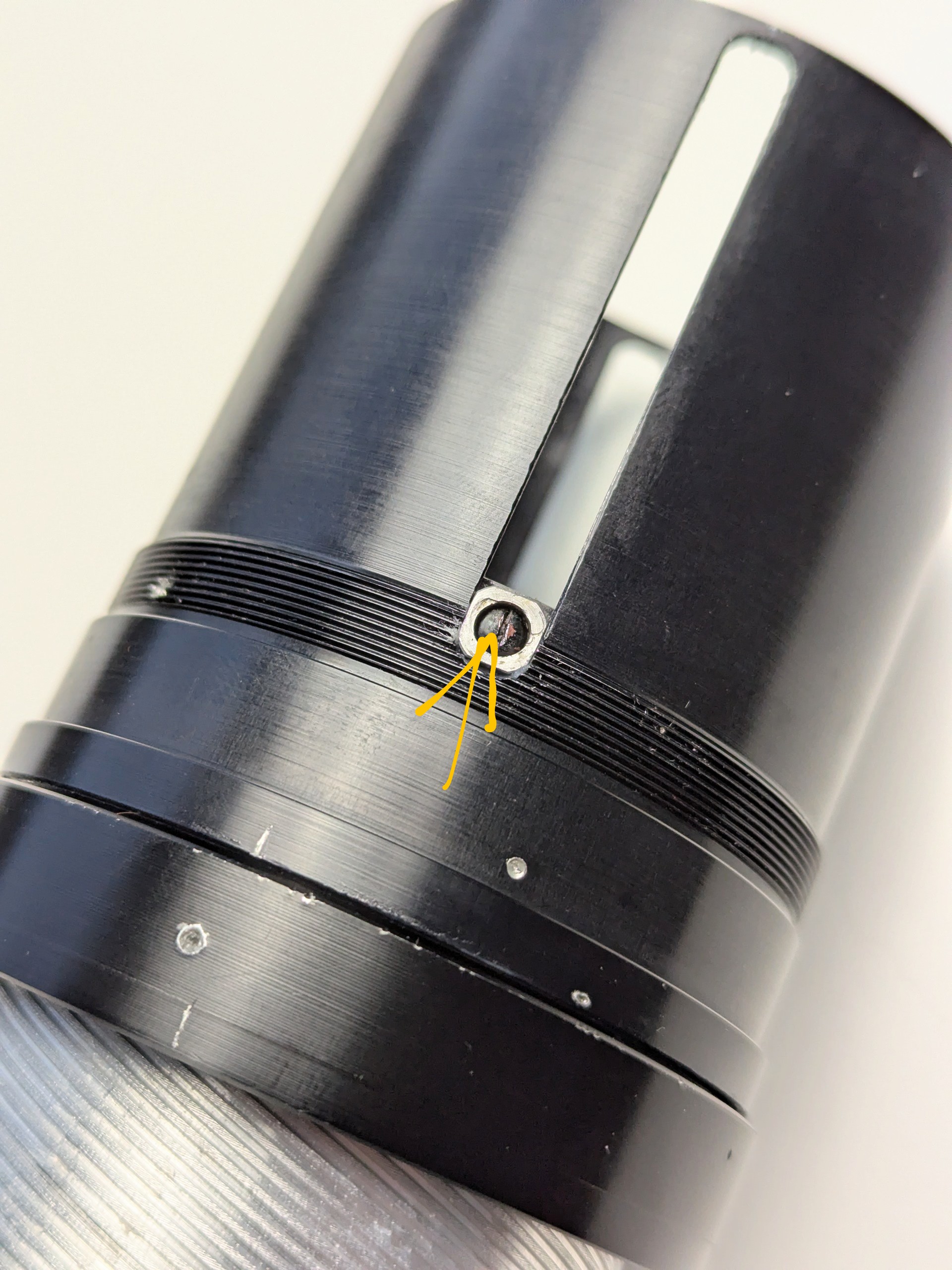

    Dann können die beiden Schrauben von der Geradeführung entfernt werden.

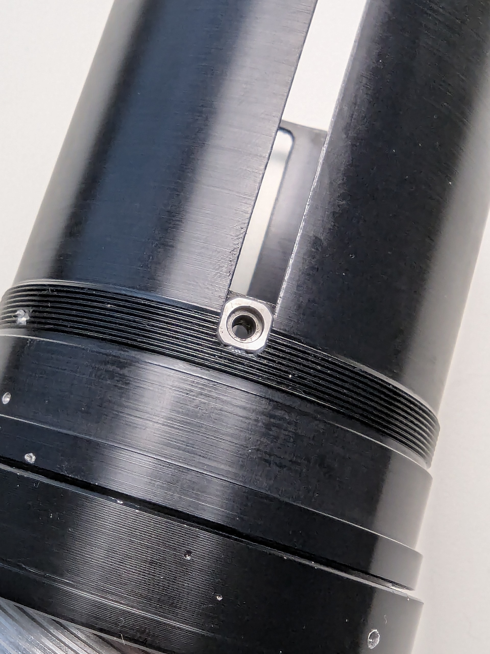

    Merkt euch wie die Muttern drin sind sonst läuft dad nachher schwergängig!

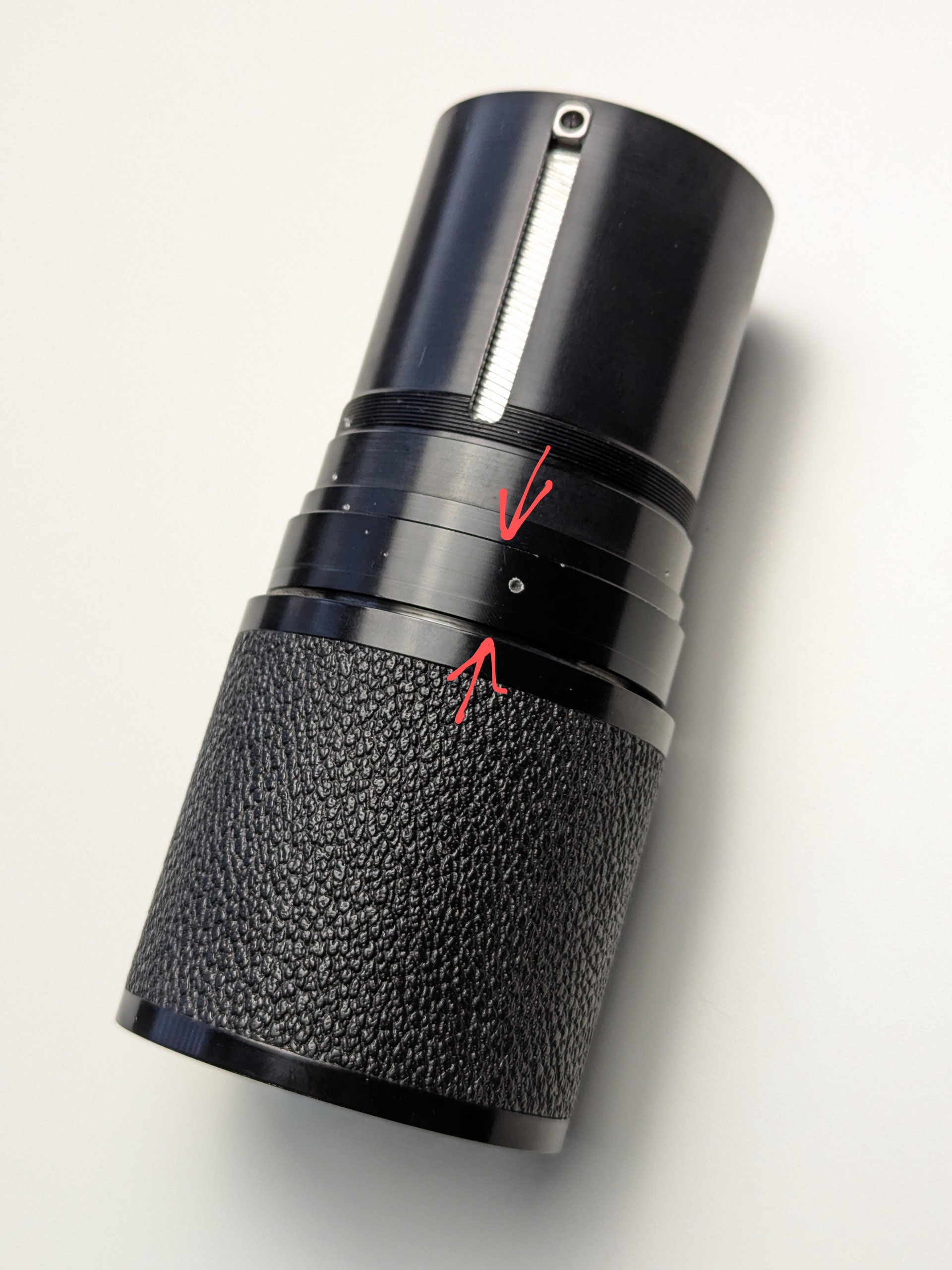

    Jetzt solltet ihr euch Markierungen machen wie die Teile zu einander stehen.

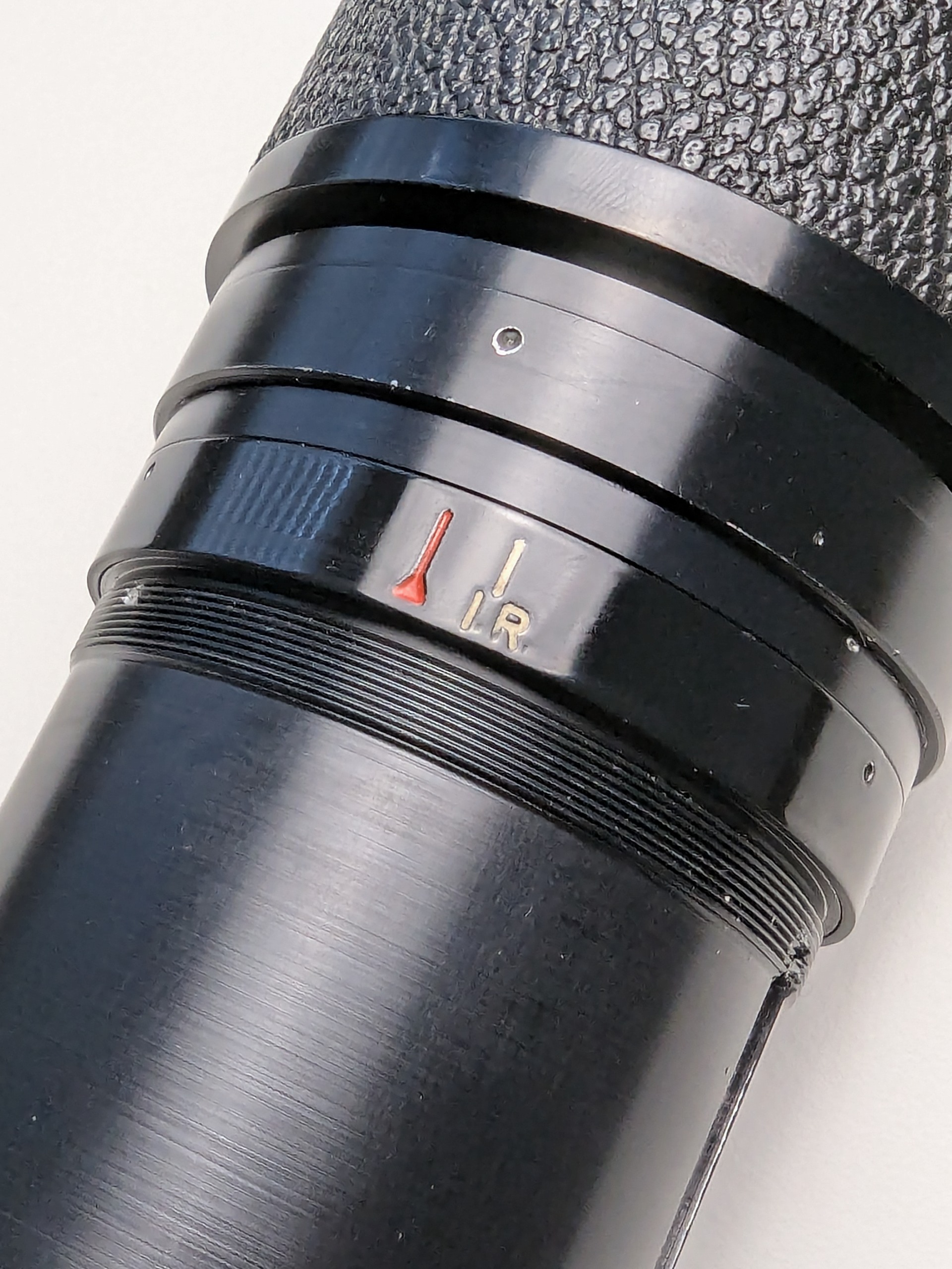

    Nach dem rausdrehen des des vorderen Teil des Helicoids auch dort, damit er nachher wieder richtig eingefädelt werden kann.

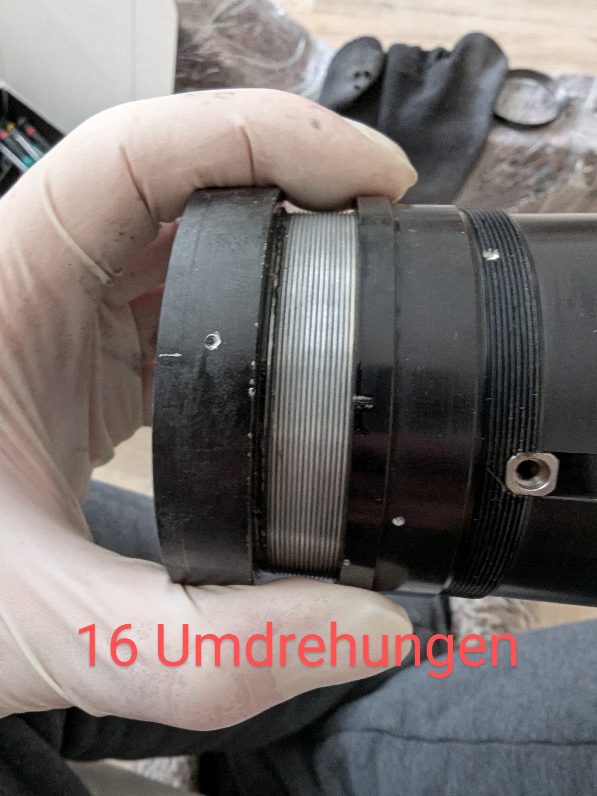

    Jetzt könnt ihr den Teil vom Helicoid mit dem Feingewinde auseinander schrauben, merkt euch wie viele Umdrehungen es waren und wo er nachher wieder eingefädelt wird, das ist wichtig, da das nachher auch die Position des eigentlichen Helicoidgewindes bestimmt.
Hits: 209
Größe:  869,9 KB
    Bei mir waren es 16 Umdrehungen, ich hab mir ein Foto gemacht wo sich die beiden Gewinde trennen.
    Wenn alles auseinander ist reinigen und in umgekehrter Reihenfolge wieder zusammen bauen
