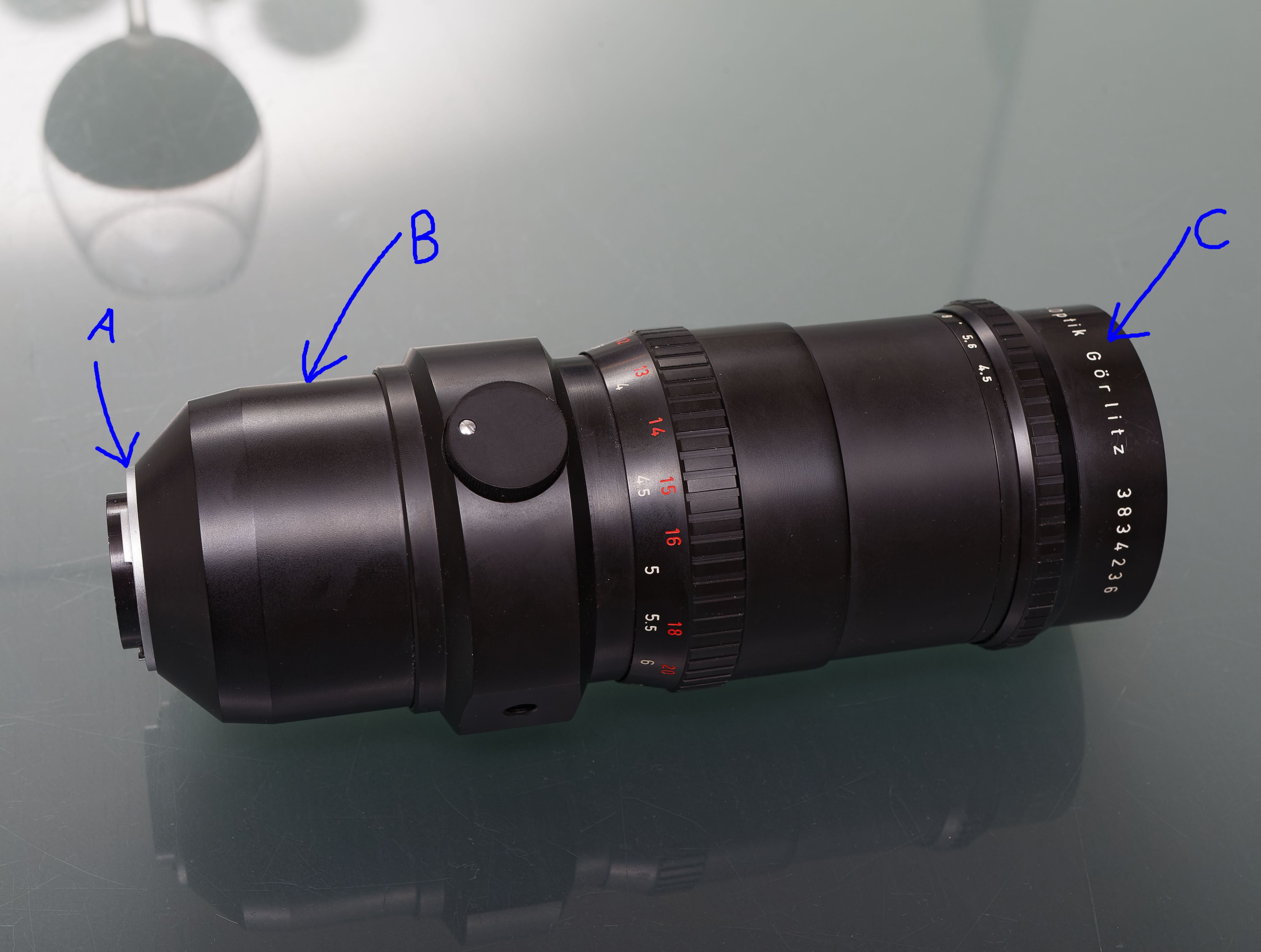

    Hallo Leute,
    ich habe aus einem Nachlass eine Exakta/EXA-Ausrüstung bekommen, die u.a. ein
    verpilztes Meyer Görlitz Telemegor 4.5/300 enthält.
Hits: 423
Größe:  701,0 KB
    Blende und Fokus laufen leichtgängig, die Blende ist ein Traum....
    Das Metallteil A gehört zum Außenbajonett und kann abgeschraubt werden. Dadurch
    kann es m.E. auf M42 umgebaut werden, wobei unendlich-fokus gehen sollte.
    Wegen des Schimmels will ich es demontieren. Ich habe die Schraube am Feststellrad
    der Stativschelle abgeschraubt, daraufhin konnte ich das Feststellrad herausdrehen.
    Die Gegenlichtblende habe ich abgeschraubt.
    Wir kann ich das Objektiv weiter auseinandernehmen? Ich vermute mal, dass man das
    Teil B kräftig abschrauben muss, und dann die Stativschelle abziehen kann.
    Der Schimmel sitzt im Wesentlichen an der hinteren Fläche der hinteren Linse, so dass
    ich auf das Abschrauben von B ggf. verzichten kann.
    Leider ist auch an der Hinterseite der ersten oder zweiten Linse Schimmel. Muss ich
    Teil C abschrauben, um an die vorderen Linsen heranzukommen?
    Die Teile B und C bewegen sich auch bei kräftigen Schraubversuchen nicht.
    Mit freundlichen Grüßen,
    Daniel

    Hallo Daniel,
    ich kenne dieses Objektiv nicht, würde aber davon ausgehen, dass man den Hinterlinsensatz von hinten einfach herausschrauben kann.
    Bei der Frontlinse sollte es Ringe geben, die von vorne aufzudrehen sind, so dass die Linsen herausgenommen werden können.

    Hallo Michael,
    es sieht vorn fast so aus, als sind an der Frontlinse Ringe, die man herausschrauben kann.
    An diesen Ringen sind aber keine Kerben o.ä., wo man Werkzeuge ansetzen könnte.

    Für "vorne" ein Friktionswerkzeug für die Ringe und nach intensiver Suche nach einer Feststellmade evtl. mal ein beherzter Drehgriff an "C".
    Und dann (besser "vorher"!) mal nach Serviceunterlagen oder "Tutorials" googlen ;-)

    Schau mal hier, das scheint hinten aehnlich gebaut zu sein : https://www.digicamclub.de/showthread.php?t=25584
    Ich hab hier auch ein 4.0/300 da ist die vordere Linse mit einem gekerbten Ring befestigt. Hinten sieht es allersings anders aus (mit Überwurfmutter).
    Gruss Gorvah

    Das Teil B habe ich mit meinem Sohn zusammen abgeschraubt. Nachdem der erste Widerstand
    überwunden war, ging es leicht abzuschrauben.
    Teil C hat sich eine halbe Umdrehung bewegt, dann hat es sich verklemmt. Jetzt bewegt es sich in
    keine Richtung mehr.

    Dieser Vorschraubring wird der sein, den du schon gesehen hattest aber, weil ohne Kerben, nicht abdrehen konntest.
