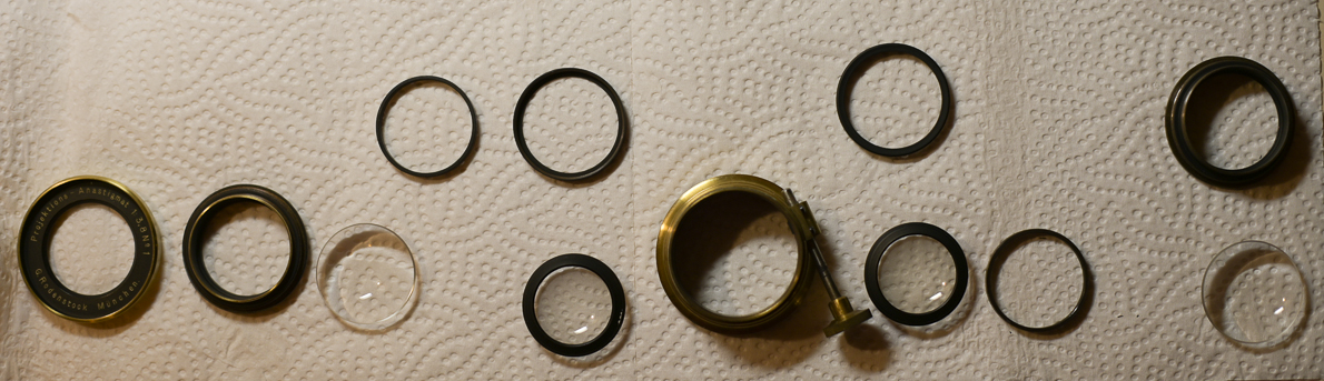

    Ich habe ein Rodenstock von 1900 hier, welches mit völlig versifften Linsen ankam. Das lässt sich ohne irgendein Werkzeug mit Ausnahme der eigenen Hände fast komplett zerlegen (nur die Fokussierschraube ist mit ein paar Schrauben befestigt), so dass ich die Linsen mit Spüli reinigen konnte. Der Grund dafür dürfte sein, dass es so kostengünstiger herzustellen war, denn für weitere Schrauben hätte man Löcher reinbohren und Schrauben reindrehen müssen.
