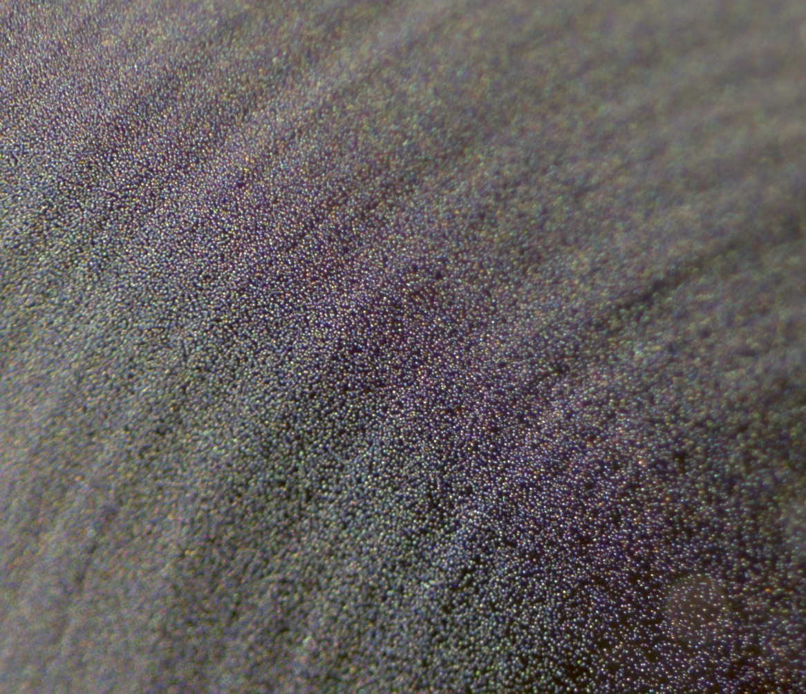

    Im hinteren Doublett meines Mamiya 645 80mm f/1.9 hat sich Nebel gebildet. Das Problem ist bekannt. Der Kleber (Epoxid) altert und bildet diesen Nebel. Als Lösung wir geraten das entsprechende Doublett zu backen. So habe ich das auch gemacht, der Nebel verschwand, ich kann wieder damit fotographieren. Die Linse hat jetzt aber einen Gelbstich.
    Mit dem Gelbstich bin ich nicht glücklich, gleichzeiting wollte ich mir mit einer weiteren Reparatur nicht das funktionierende Objetkiv zerstören, also habe ich mir ein zweites, defektes besorgt um eine nachhaltige Reparatur zu wagen: den Kleber ersetzen. In diesem Thread werde ich die Reparatur dokumentieren, für den Fall, dass jemand auf ähnliche Probleme stößt.
    Hier mal ein Bild des Nebels:
Hits: 1972
Größe:  580,4 KB
    Vergrößert man das Bild, sieht man, dass sich blasen gebildet haben:
Hits: 1912
Größe:  408,9 KB
