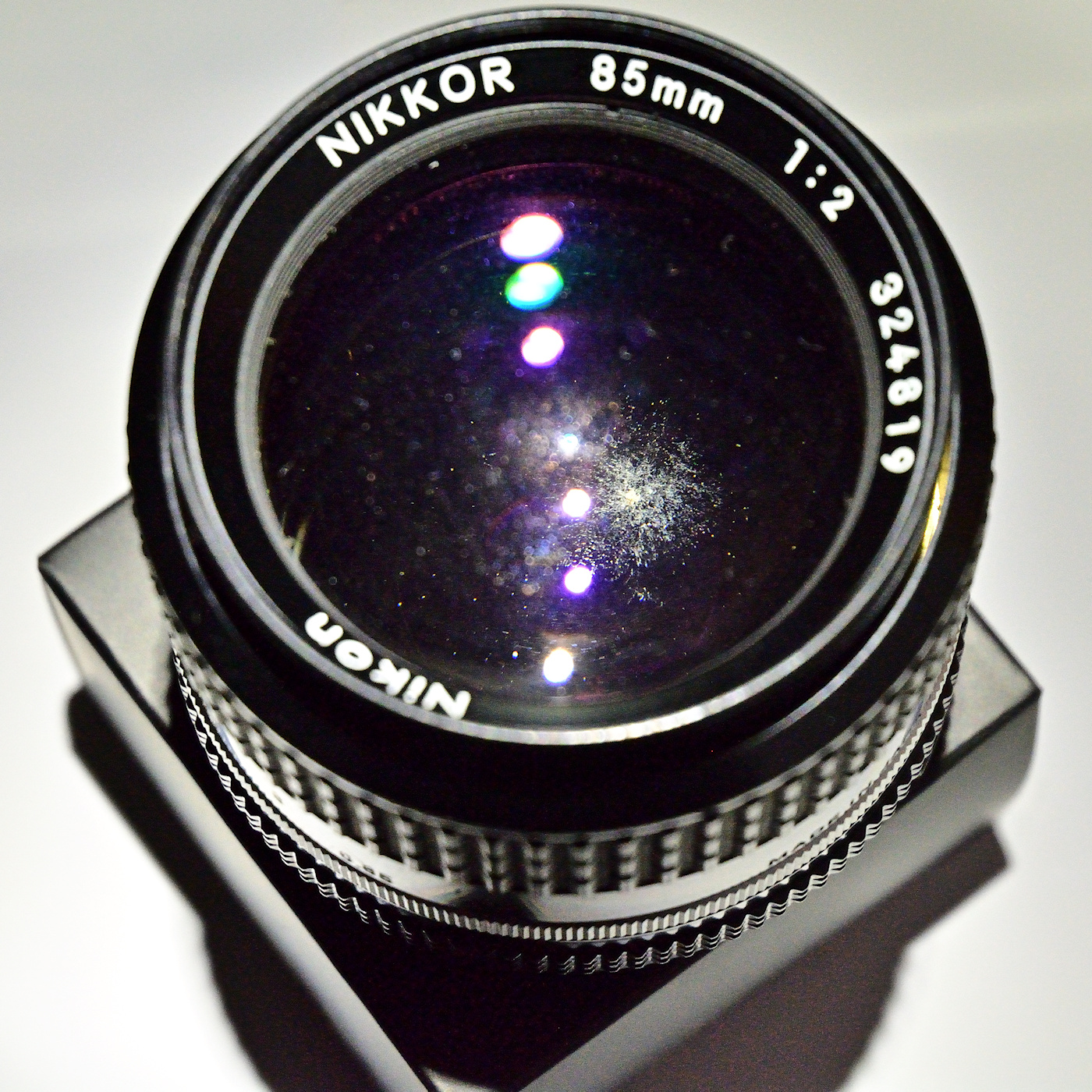

    zu diesem Thema habe ich einen Kandidaten hier, bei dem der Pilz sich erst entwickelt hat, nachdem ein winziges Insekt den Weg zwischen die Linsengruppen gefunden hatte und dann dort in der Linsenmitte verhungert ist.
    Seine "Leichenteile" waren dann der Nährstoff für den Pilz.

    Hier ist nun der Reparaturbericht für den angekündigten Insekten-Tod-Pilzbefall:
    So sah das Objektiv bei Anlieferung aus:

    Nach der Reinigung mit Aceton und Glasreiniger sieht das Objektiv nun so aus:
Hits: 148
Größe:  408,3 KB
    Das Ganze dauerte nur eine dreiviertel Stunde.
