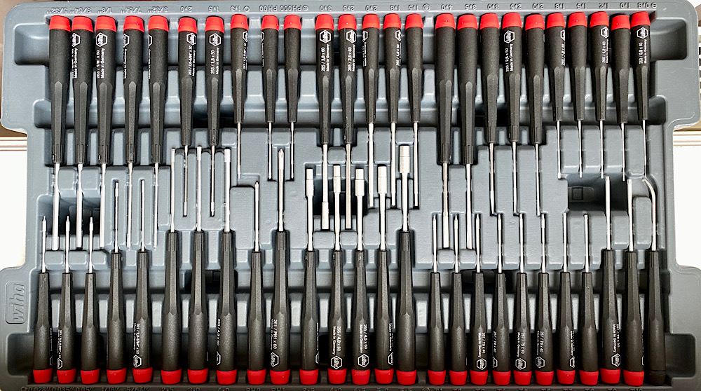

    Als ich mich für die Elektronik rüstete, hatte ich mir ua. dieses Set von Wiha gekauft. Damit konnte ich bis jetzt alles erledigen und die Schraubendreher sind von sehr guter Qualität. Oben Abschluss mit drehbarer Kappe in Rot:
Hits: 1081
Größe:  276,0 KB
