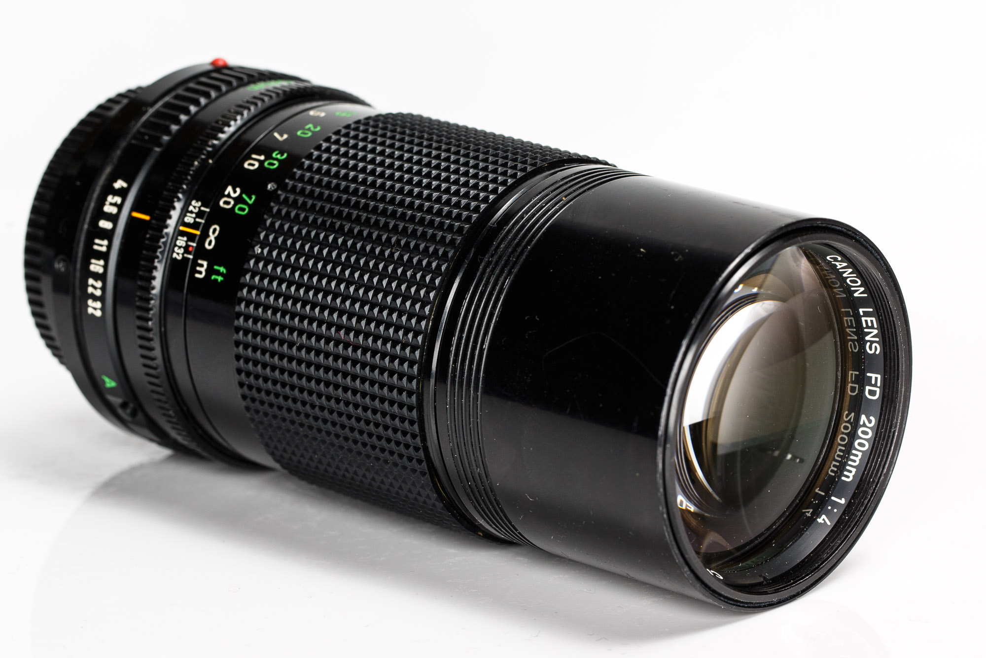

    Das schlanke Objektiv hätte eigentlich auch den vom Fotojournalisten Hans Kanne an das Minolta MC 200 mm f/4,5 verliehenen Spitznamen "Telebleistift" verdient.

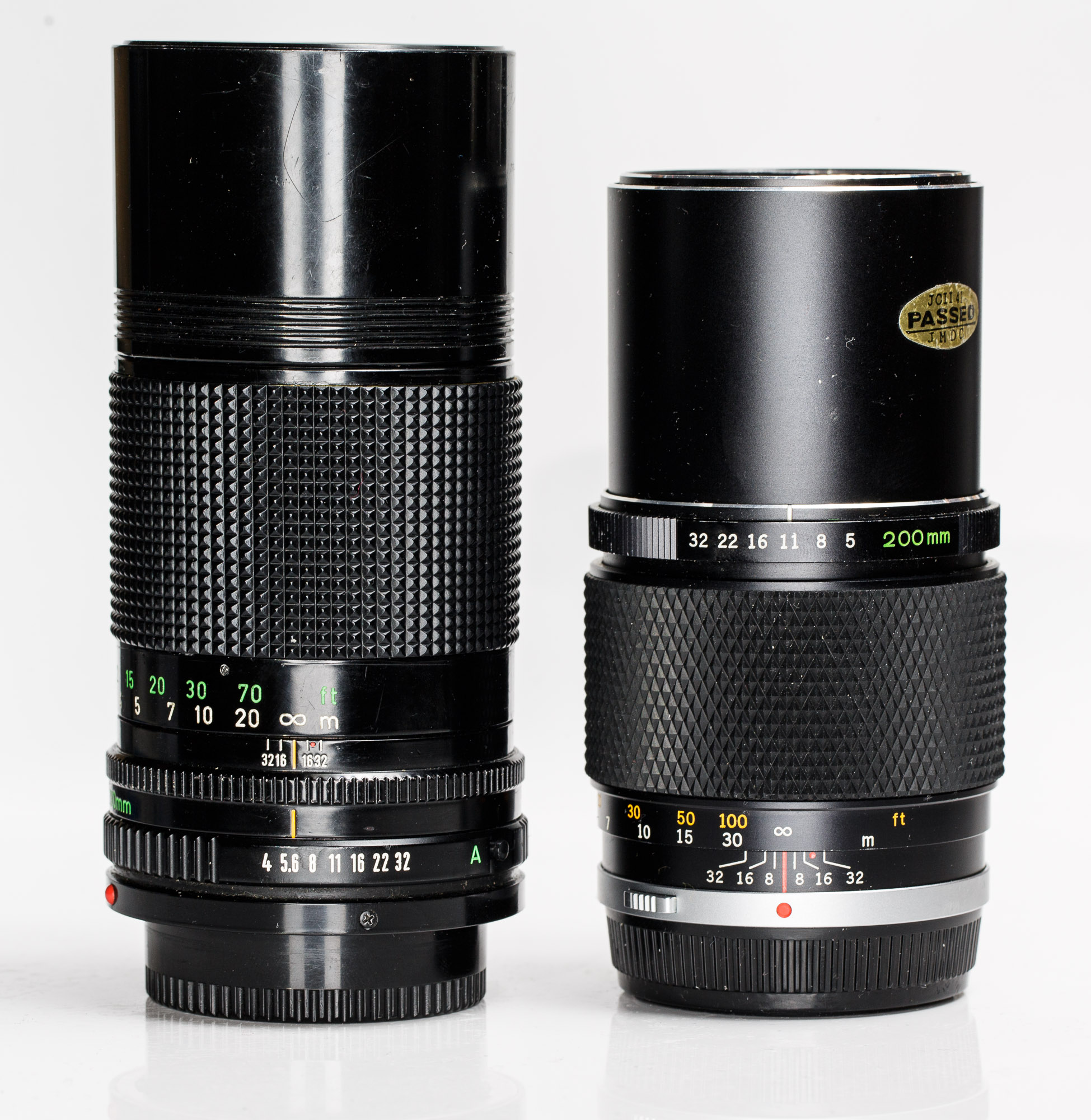

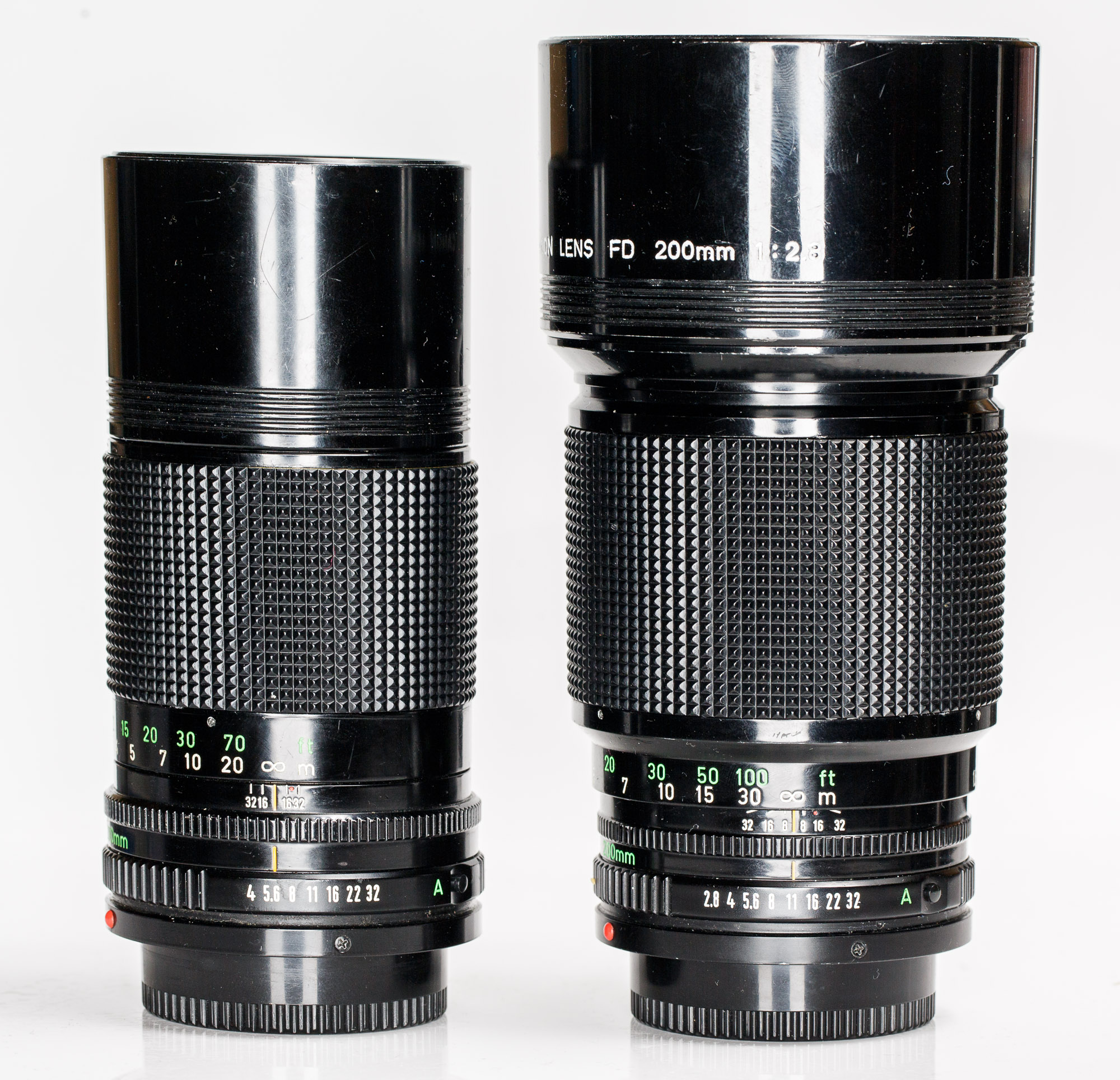

    Unter den in der ersten Hälfte der 1980 er Jahre angebotenen Objektiven hatte das nFD 200 mm f/4 dank seiner Innenfokussierung eine absolute Alleinstellung. Aber auch in Sachen Masse und Gewicht war das Objektiv damals Spitze - das Zuiko 200 mm f/4 aus dem ganz auf Kompaktheit getrimmten Olympus OM-System ist beispielweise sowohl länger (127 statt 121 mm) als auch schwerer (490 statt 440 g), während die kompaktere und auch lichtschwächere Version Zuiko 200 mm f/5 das Canon um immerhin 16 mm und 80 g unterbieten kann.
Hits: 1692
Größe:  632,5 KB
    Das Zuiko OM 200 mm f/5 ist unschlagbar klein und leicht.
    Zum weiteren Vergleich : Das Nikkor 200 mm f/4 AI und das Tele-Tessar T 200 mm f/4 bringen bei einer Länge von 126 und 122 mm ein Gewicht von 540 bzw. 550 g auf die Waage, wobei alle Konkurrenten noch einen konventionellen und im Vergleich spürbar schwergängigeren Schneckengang aufweisen.

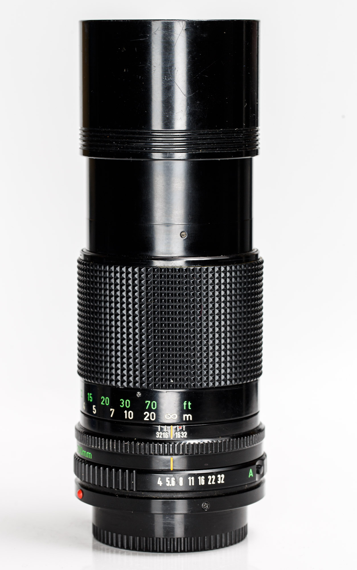

    Das Canon FD 200 mm f/4 neben dem zeitgleich erschienenen "Lichtriesen" Canon FD 200 mm f/2,8
    Die Innenfokussierung wäre perfekt, hätte Canon nicht wie bei anderen Festbrennweitenobjektiven mit “Floating Elements” oder Zoomobjektiven gummibeschichtete Messingrollen zur Führung der beweglichen Elemente verwendet. Bei Abnutzung des Gummibelags kommt es schlussendlich auch beim FD 200 mm f/4 zu Spiel im Entfernungsring oder (schlimmstenfalls) zu einer Dezentrierung des Objektivs und damit zu einem mehr oder weniger sichtbaren Schärfeabfall. Der Defekt lässt sich aber relativ einfach durch einen Austausch beheben, da das inkriminierte Gleitlager sich frei zugänglich unter dem Belag des Entfernungseinstellrings befindet.

    Hier noch mal die technischen Daten :
    Canon Lens FD 200 mm 1 : 4 (New FD)
    • Optischer Aufbau : 7 Linsen in 6 Gruppen
    • Vergütung: mehrfach (Super Spectra Coating)
    • Blendenskala : f/4 bis f/32 (halbe Stufen)
    • Anzahl der Blendenlamellen : 8
    • Filterdurchmesser : 52 mm
    • Kürzeste Entfernungseinstellung : 1, 5 m
    • Länge : 121,5 mm
    • Gewicht : 440 g
    • Streulichtblende : eingebaut und ausziehbar
    Fortsetzung folgt…

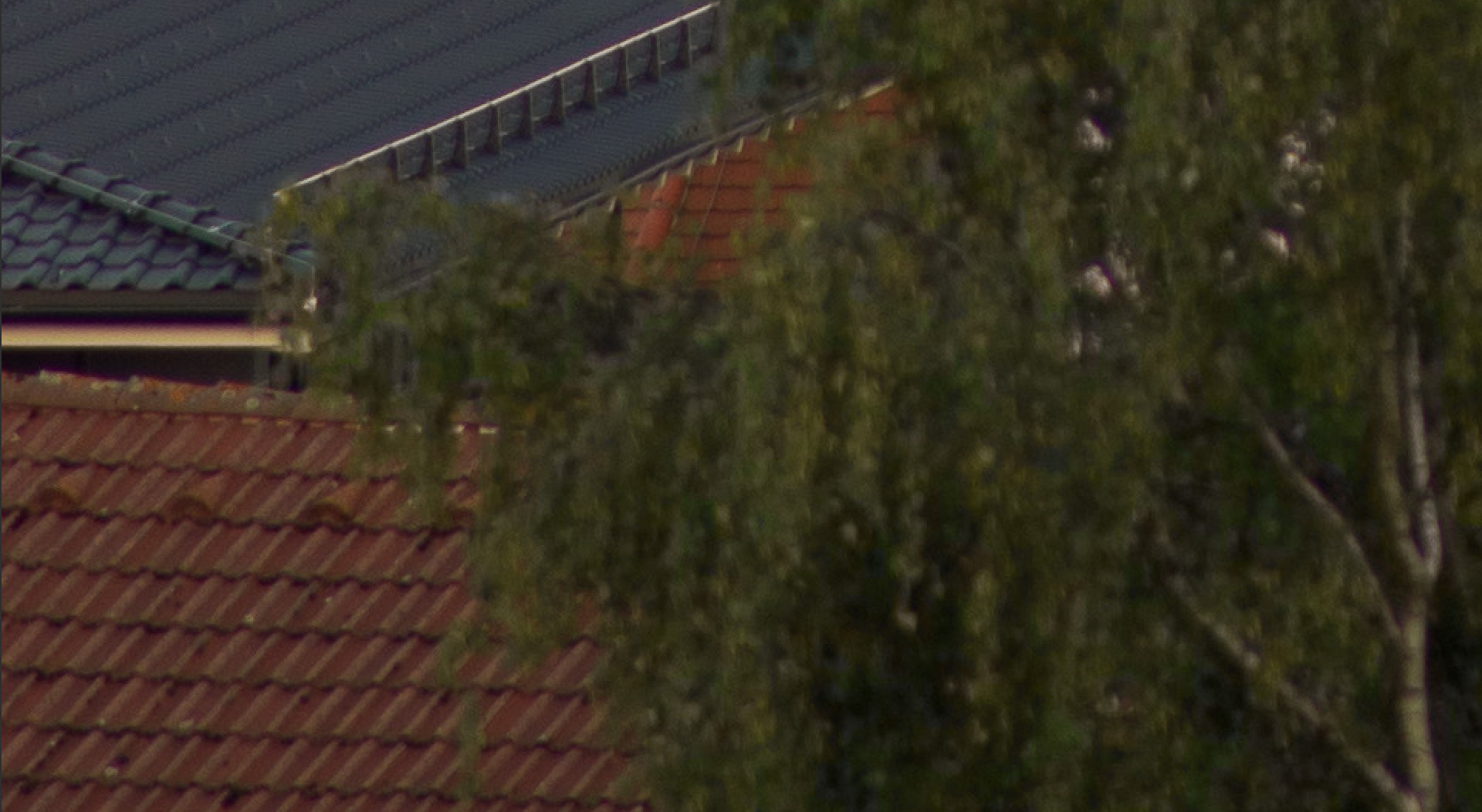

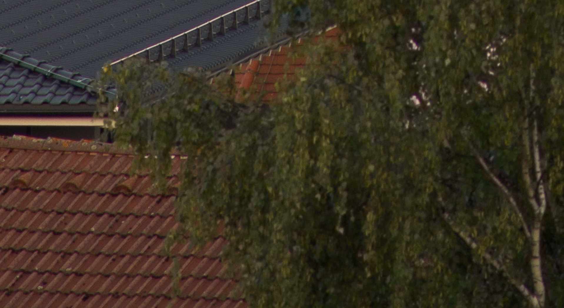

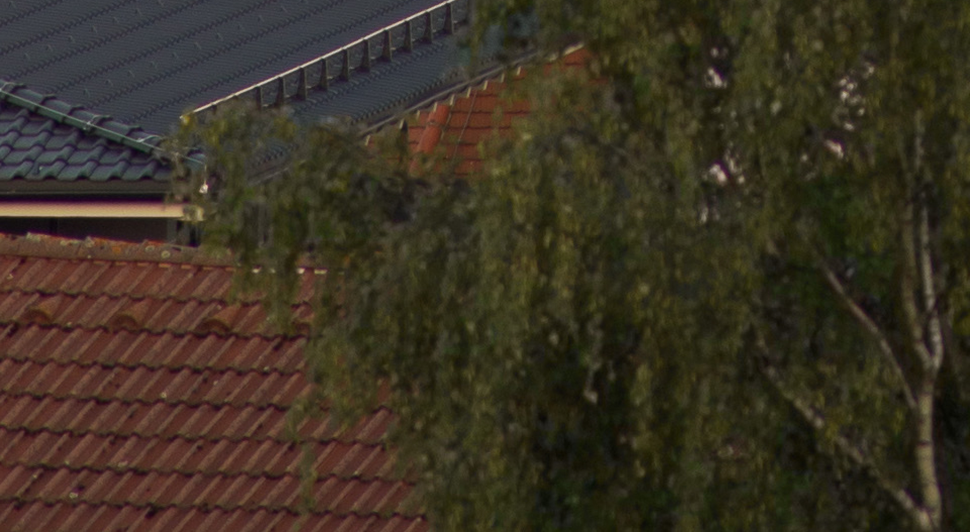

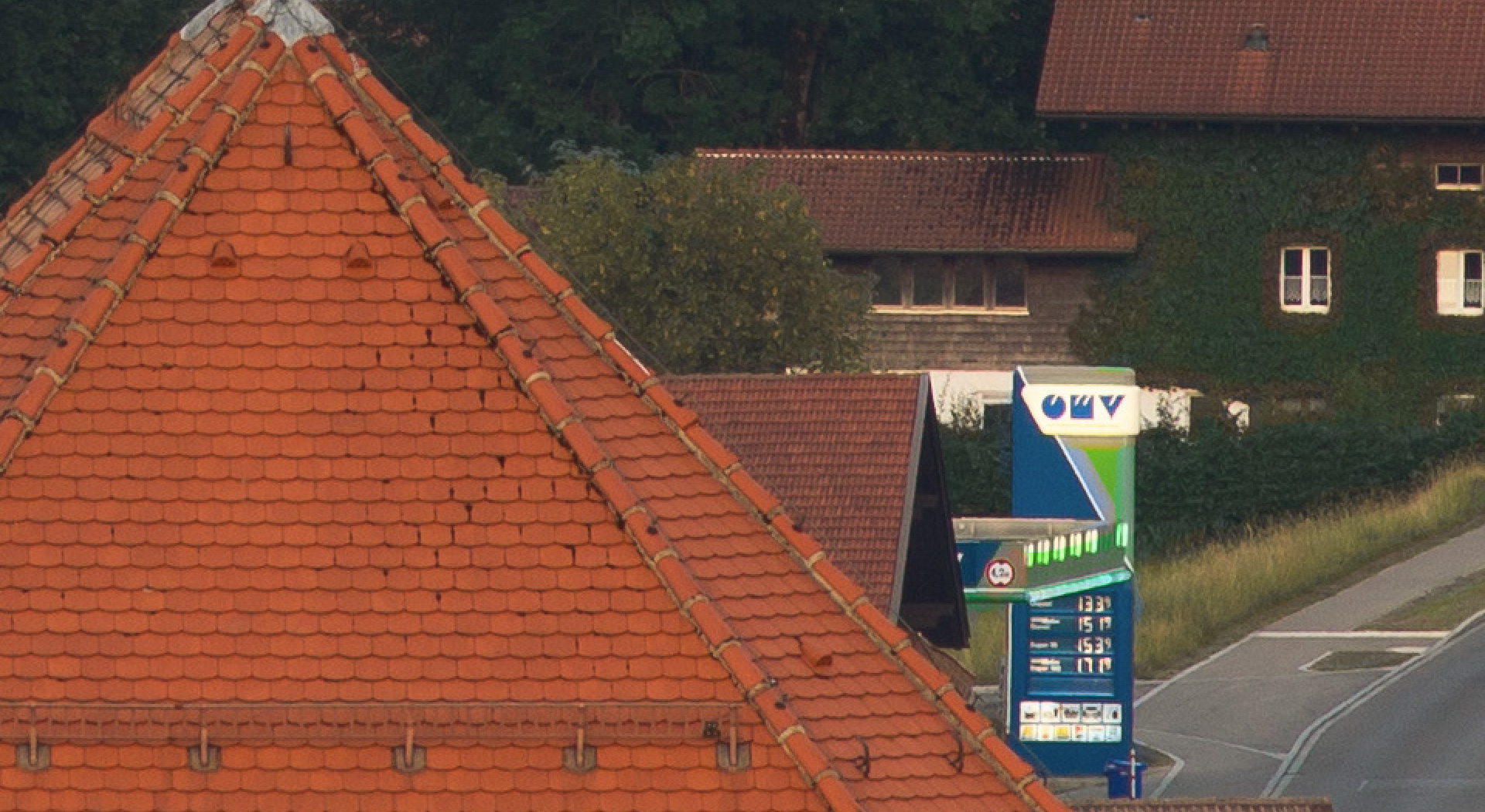

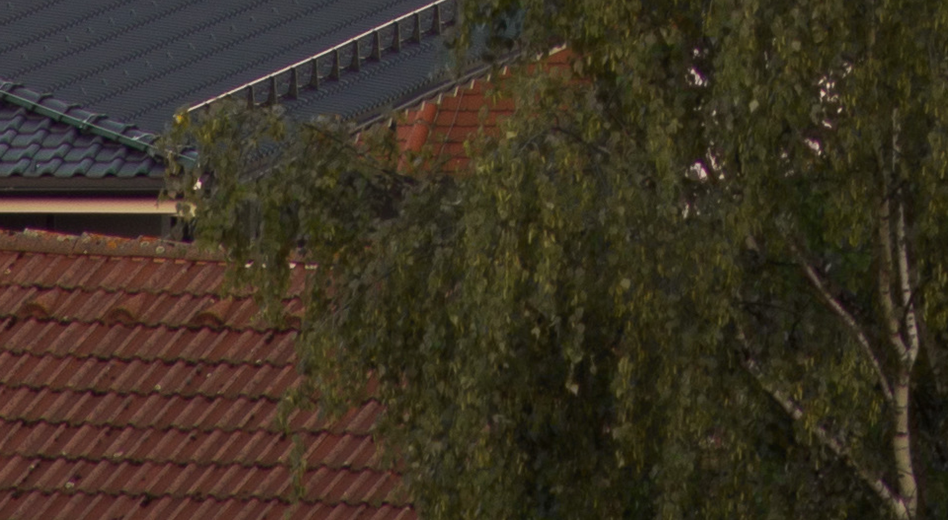

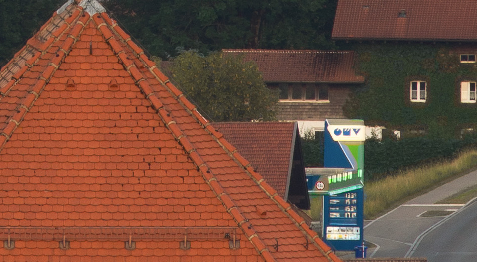

    Standard Auflösungsvermögen und Kontrast bei Unendlich
    Nachfolgend eine Testserie, mit der Sony A7 nebst Stativ und 2 s Selbstauslöservorlauf bei 100 ISO fotografiert. Ich habe jeweils mit maximaler Lupenvergrösserung und offener Blende auf das Ziffernblatt der Kirchturmuhr scharfgestellt.
Hits: 1724
Größe:  1,75 MB
    Die gesamte Szene bei Offenblende.
    Bedenkt bitte, dass es sich hier um fast ungeschärfte Ausschnitte in 200% - Vergrösserung handelt und man ansonsten eine Fotografie nur ganz selten in einem so grossen Massstab reproduzieren würde.
    f/4
    Mitte
Hits: 1631
Größe:  620,8 KB
    Ecke (links unten)
Hits: 1651
Größe:  389,4 KB
    f/5,6
    Mitte
Hits: 1640
Größe:  672,3 KB
    Ecke (links unten)
Hits: 1659
Größe:  437,2 KB
    f/8
    Mitte
Hits: 1664
Größe:  657,3 KB
    Ecke (links unten)
Hits: 1641
Größe:  457,9 KB
    f/11
    Mitte
Hits: 1657
Größe:  662,6 KB
    Ecke (links unten)
Hits: 1653
Größe:  506,7 KB
    f/16
    Mitte
Hits: 1652
Größe:  614,8 KB
    Ecke (links unten)
Hits: 1658
Größe:  546,1 KB
    Die Bilder wurden lediglich mit Standardeinstellung in Camera Raw geschärft, die chromatischen Abberationen blieben dabei unkorrigiert. Letztere sind aber dank der LD-Gläser ziemlich moderat und verschwinden nach einer automatischen Korrektion in Camera Raw fast vollständig. Verglichen mit meinem nFD 200 mm f/2,8 sind die lateralen chromatischen Aberrationen wesentlich geringer , während es in Sachen longitudinale Aberrationen kaum Unterschiede gibt.
    Was Auflösungsvermögen und Kontrast anbetrifft, sind die Leistungen nahe Unendlich über das gesamte Bildfeld schon so gut, dass Abblenden eigentlich nur zwingend ist, um eine grössere Schärfentiefe zu erreichen. Um die Vignettierung in den Bildecken zu beseitigen, sollte man auf f/5,6 abblenden, der beste Schärfeeindruck ist bei f/8 erreicht, wobei es allerdings zwischen f/5,6 und f/16 keine Unterschiede gibt, die nicht durch ein wenig aggressiveres Schärfen ausgeglichen werden könnten. Die Blenden f/22 bis f/32 führen aber dann zu einem ausgeprägten Schärfeverlust und sie sollten nur verwendet werden, wenn maximale Schärfentiefe zur Priorität wird. Übrigens brechen die ausgezeichneten Leistungen des Canon nFD 200 mm f/4 auch auf der Sony A7R (36 Mpix.) nicht ein. Verglichen mit seinem lichtstarken Pendant (Canon nFD 200 mm f/2,8 ohne Innenfokussierung) sind Auflösungsvermögen und Kontrast des Canon nFD 200 mm f/4 auf durchaus vergleichbarem Niveau, nur produziert ersteres, wie weiter oben schon angesprochen, etwas breitere Farbränder entlang den Konturen.

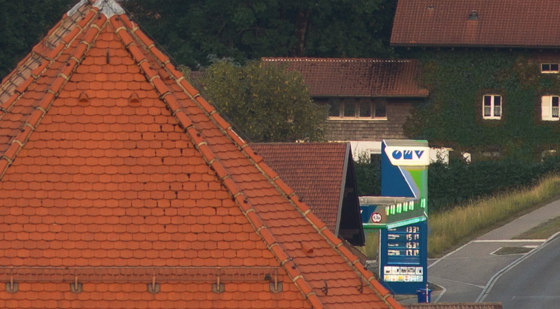

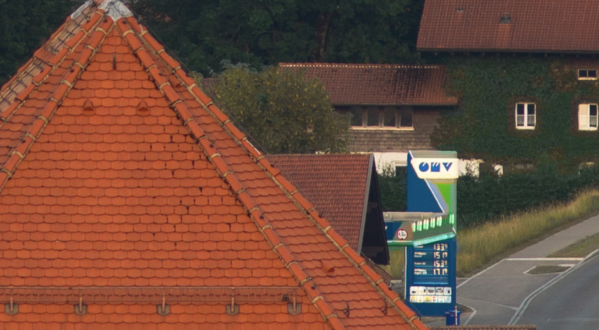

    Standard Vignetterung und Verzeichnung
    Im vorgehenden Beitrag hatte ich ja schon die Vignettierung angesprochen, die zwar bei Offenblende sichtbar ist, aber nur selten störend in Erscheinung tritt. Bei f/5,6 ist sie dann weitgehend verschwunden. Die Verzeichnung ist übrigens auch auf vorbildliche Art und Weise korrigiert, das Objektiv ist dadurch also für Architektur-und Städtebilder prädestiniert, ganz im Gegensatz zu den damals erhältlichen Telezooms, die bei der längsten Brennweite meist eine mehr oder weniger störende kissenförmige Verzeichnung zeigen.

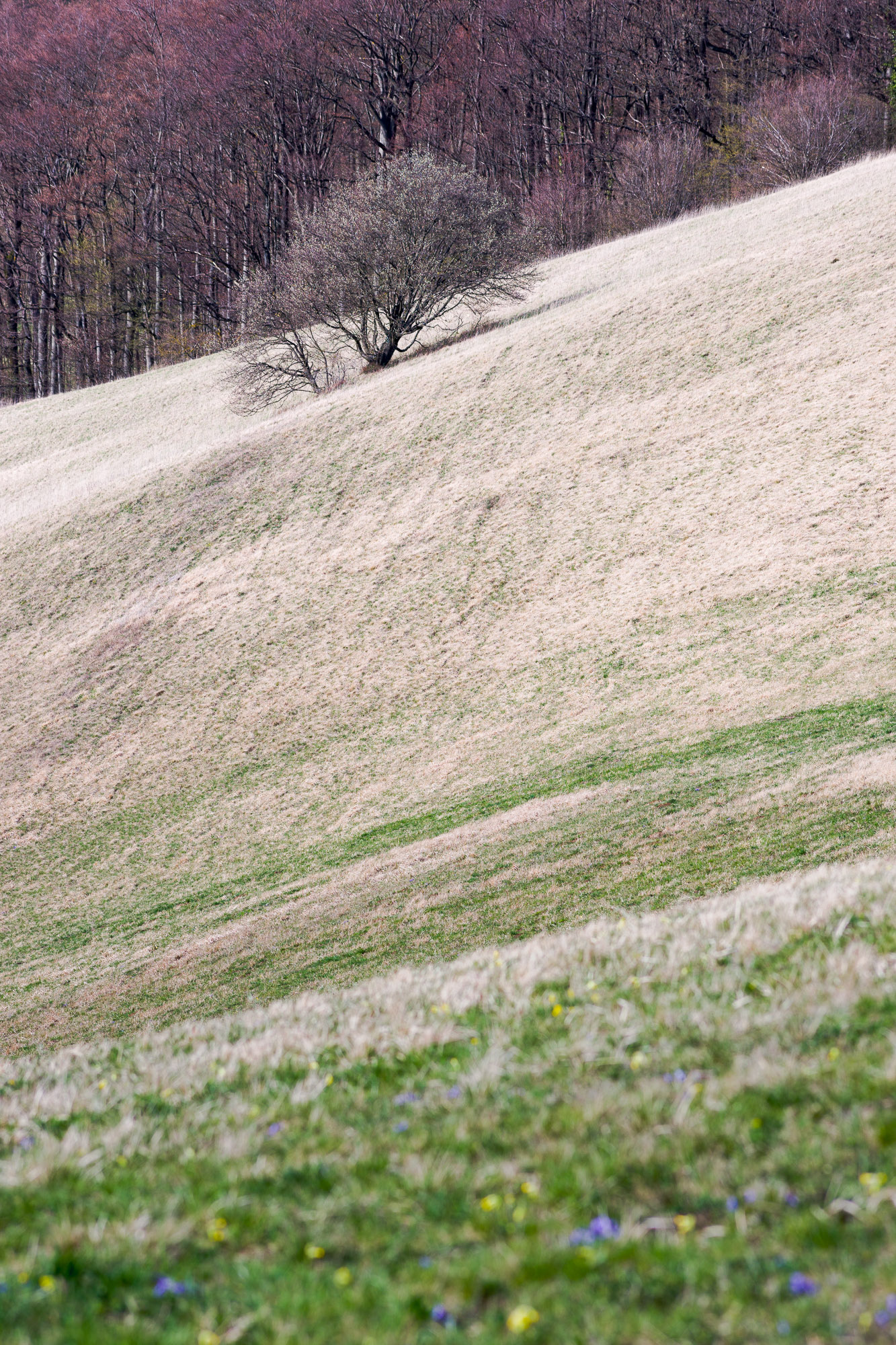

    Standard Bokeh
    Wie ihr ja wahrscheinlich schon wisst, bin ich in Sachen Bokeh sehr konservativ. Ich mag es einfach nicht, wenn sich die unscharfen Bereiche eines Bildes in den Vordergrund drängen und dabei das eigentliche Motiv überflügeln. In dieser Hinsicht verhält sich das FD 200 mm f/4 vorbildlich : es gibt kein nervöses Kopfschmerzen erzeugendes “Nisen”-Bokeh, keine Seifenblasen und auch keinen Swirl. Stattdessen löst das Objektiv sowohl den Vorder - als auch den Hintergrund in Wohlgefallen auf, ohne dass diese Bereiche dabei “laut” und aufdringlich werden.
Hits: 1637
Größe:  258,6 KB
