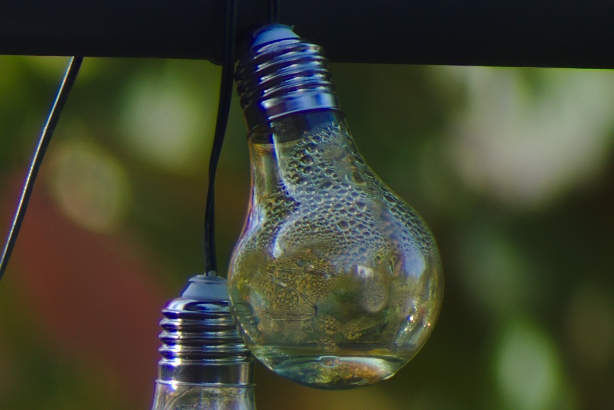

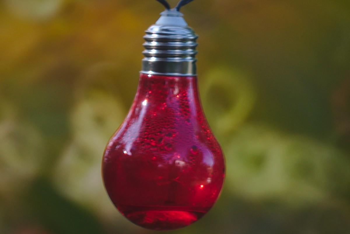

    Die letzte Szene ist im Garten auf kurze Distanz. Da das Beroflex eine MFD von 10m hat, musste ich etwas weiter weg als bei den beiden Spiegeltele möglich wäre. Laut Skala des Beroflex waren es 11m. Wieder Bilder von der Mitte, wo der Fokus auf dem Kabel an der Fassung lag und von der Ecke. Hier erfolgte kein Abblenden beim Beroflex.

    Beroflex 5° 1:8 f=500mm bei f/8 - Mitte:
Hits: 1757
Größe:  159,3 KB
    Beroflex 5° 1:8 f=500mm bei f/8 - Ecke:
Hits: 1979
Größe:  185,7 KB
    Hier schwächelt nun das Sigma und beim Revue habe ich den Fokus so erwischt, dass die Ecke recht gut getroffen wurde. Das Beroflex liegt hier in Sachen Schärfe vorne, kämpft aber mit Farbsäumen.

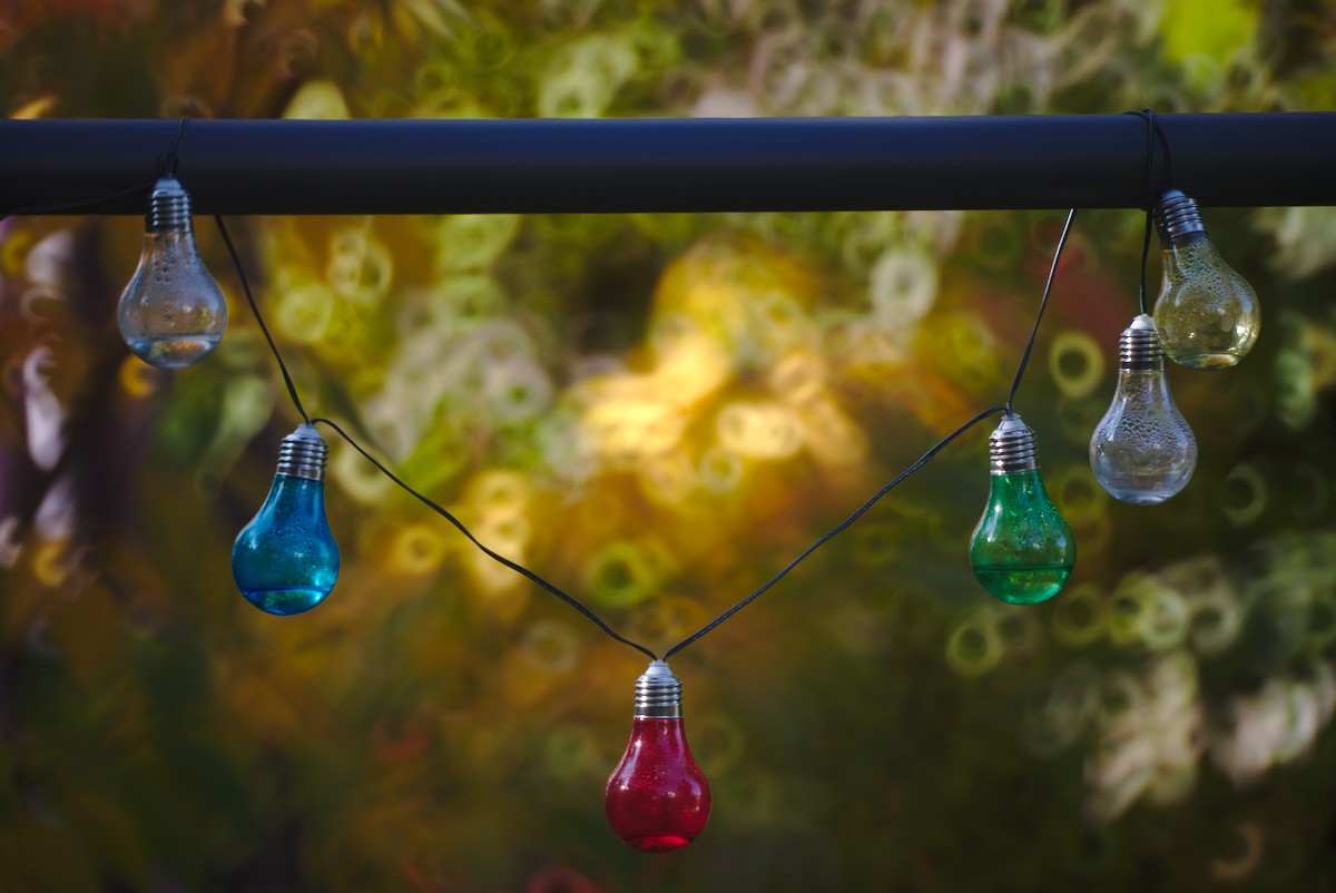

    Und zum Abschluss die Szene in der Totalen, so kann man das Bokeh vergleichen.
    Sigma Spiegeltele 600mm 1:8:
Hits: 2062
Größe:  169,0 KB
    Reflex Revuenon 500mm 1:8:
Hits: 1985
Größe:  180,1 KB
    Beroflex 5° 1:8 f=500mm bei f/8:
Hits: 1938
Größe:  182,4 KB
    Hier muss man schon Donuts sehr mögen oder auf spezielles Bokeh aus sein. Das Beroflex bildet hier am schönsten ab. Freistellung erreichen alle Kandidaten.
    Wenn ich wählen müsste, so würde ich wohl für das Sigma entscheiden, weil es im Vergleich zum Beroflex schön kompakt ist und man mit einigem Geschick und aktivem IBIS noch aus der Hand fotografieren kann.
