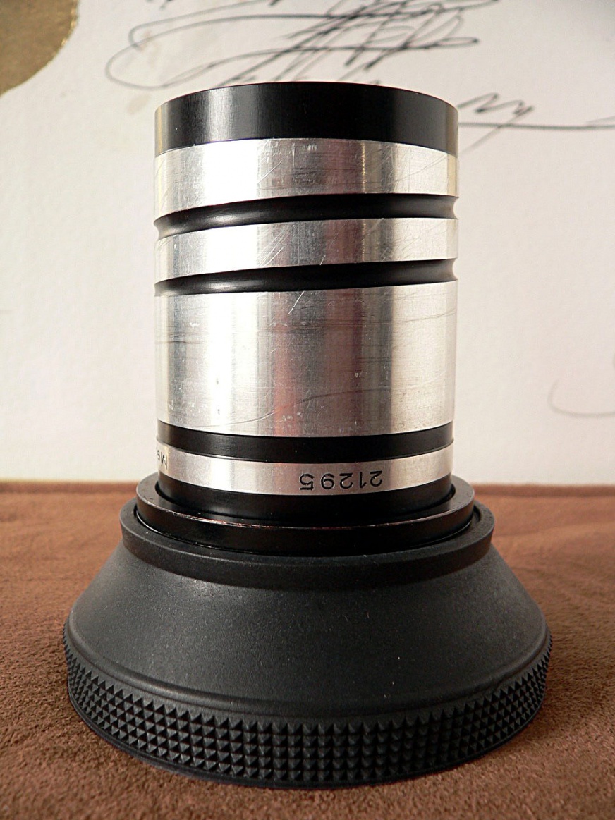

    Das
    Meopta Meostigmat 1,3/50
    stammt aus einen 16mm Filmprojektor von Meopta Meoclub 16 und wurde in der ehemaligen CSSR hergestellt.
    Aus dem Meopta Meoclub 16 Automatik 2 stammt die lichtstärkere 1/50 Varianten.
    Dieses hier vorgestellte Objektiv unterscheidet sich auch vom Rückteil.
    Im Objektivtubus ist ein 4mm langes M49 Gewinde an dem sich plan die Rücklinse anschließt eingeschnitten.
    Mit einen M49 zu M42 Adapter geht an diversen DSLR Kameras nur der Nahbereich um c.a 50cm und deutlich weniger.
    Also kommt eine NEX oder eine Canon EOS-M in Anwendung.
    Adapter sind bestellt.
    In die überstehende Frontfassung konnte ich einen Step up M49 zu M58 Filteradapter einschrauben/einklemmen der mit einer Gummistreulichtblende bestückt ist.
    Diese Streulichtblende kann wahlweise auch Filter aufnehmen.
    Das Fokussieren wird entweder zu Fuß oder mit einen Einstellschlitten ausgeführt.
    Sowie Adapter hier sind geht es weiter.
    Auch Aufnahmen zum Objektiv folgen.

    Standard Aufnahmen zum Objektiv Meopta Meostigmat 1.3/50 52,5
    Wie versprochen Aufnahmen von diesen Objektiv.

    Hallo eos und Danke für Deinen Willkommensgruß und den Link.
    Dieses hier gezeigte 1.3/50 ist baulich nicht gleich mit dem 1/50.
    Ich gehe mit einen M49 Umkehr/Retroring zu NEX Bajonett an die NEX.
    Dazu habe ich Makroringe für die NEX mit bestellt.
    Beides über ama...
    Mal schauen wie es dann weiter geht.

    crazy-photo
    Na zuerst muss ich mal einen annähernd bequemen Weg zum Fokussieren finden.
    Ich habe den kompletten Meopta hier stehen.
    Da ist also auch der originale Tubus zum Fokussieren vorhanden.
    Hier

    Ist nun die Kunst dort Rückseitig ein NEX Bajonett zu installieren.
    Unten eine Halterung für ein Stativgewinde würde zusätzlich halt bringen.

    crazy-photo
    Hier
Hits: 1668
Größe:  140,1 KB
Hits: 1660
Größe:  152,8 KB
    den Kasper an der Wand mit Hilfe des oben gezeigten Fokussiertubus aus dem Meopta Meoclub 16.
    Die Arretierungsschraube vorn am Fokussiertubus ist nicht sehr hilfreich.
    Da das Objektiv minimales Spiel im Tubus hat verschiebt es beim feststellen den Schärfebereich.
    Denke wie oben zu sehen ist kann sich die Abbildungsleistung sehen lassen.
    Wenn man den Aufbau noch zu Ende optimiert kann es nur besser werden
