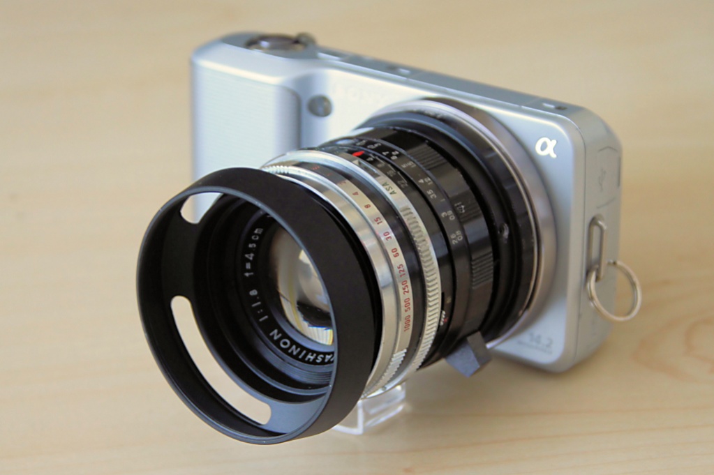

    - Ich habe das Objektiv fest mit dem Adapter verschraubt. Löcher durchgebohrt und längere Madenschrauben verwendet. Vorher war mir das ganze wegen des Gewichts nur mit Klemmung zu unsicher.
    - Ich habe dem Objektiv eine Leica-like Geli spendiert (Filtergewinde 46mm):
Hits: 1468
Größe:  137,4 KB

    in schwarz sieht das Objektiv richtig lecker aus.
    Ja, das finde ich auch. Vor allem der angebaute Adapter fällt kaum auf.
    Wobei es sich bei Deinem silbernen ja um eine etwas andere, geringfügig lichtstärkere Version handelt: Yashinon-DX 1,7/45mm. Auch erscheint mir Deines anhand der gezeigten Bilder etwas kompakter, sprich kürzer zu sein.

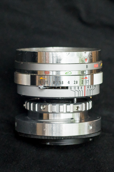

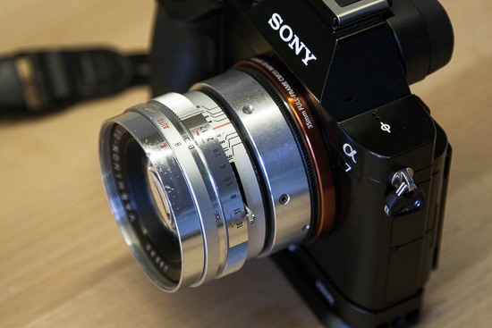

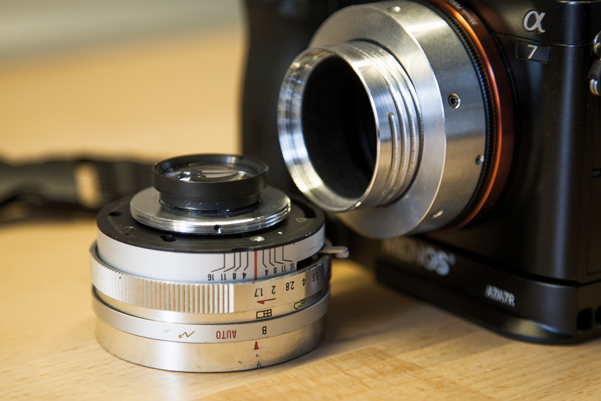

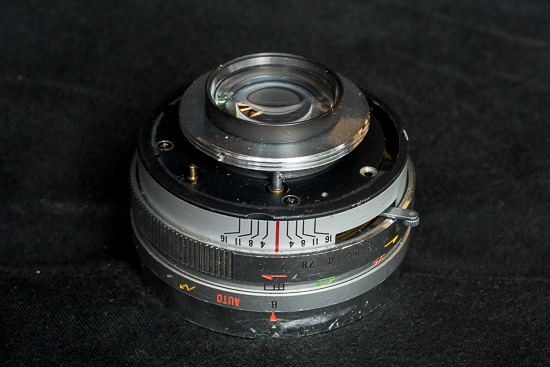

    Ich habe ebenfalls ein Yashinon-DX 1.7/45mm aus einer toten Electro 35 gerettet und arbeite an der Adaptierung an die Sony A7.
    Im Augenblick habe ich das Objektiv ohne den hinteren Teil mit dem Schneckengang per VNEX Short adaptiert.
Hits: 1275
Größe:  129,1 KB Name:  DSC00677.jpg
Hits: 1266
Größe:  124,1 KB
    Das funktioniert ganz gut - die Wandlerplatte ist dabei direkt am Hals der hinteren Linsengruppe angebracht. Am VNEX Short ist noch etwas Luft hinter Unendlich, ich bezweifle aber, ob das auch mit dem normalen VNEX funktioniert.
    Die Ergebnisse sind recht vielversprechend, sowohl im Nahbereich wie in der Ferne. Allerdings habe ich eine deutliche Vignettierung in den Ecken - habt Ihr das auch?
    Ich denke, ich werde einen dauerhaften Umbau wie Stefan versuchen, per M39/NEX-Adapter.

  9. 8 Benutzer sagen "Danke", paguru :
  10. #26
    15.574
    3.687
    Erhielt 10.458 Danke für 3.564 Beiträge
    Hi Oliver,
    IMHO wird auch eine anderweitige Lösung keine Besserung in Sachen Vignettierung bringen, da hier eindeutig bei 45mm Brennweite das Objektiv selbst dies verursacht.
    Zum Vergleich... mein Canon 1.7/40mm !!!, also noch kurzbrennweitiger erzeugt nur geringe Vignettierungen in den extremen Ecken... mein Canon 1.9/45mm nicht.
    Ein Contax G - Planar 2/45mm ebenfalls nicht. Alle wurden mit dem VNEX KB short verbunden.
    Mechanische Einflüsse, die auf das VNEX KB short zurück zu führen wären, sind aus meiner Sicht auszuschließen, so dass auch der Umbau in einen anderen Adapter vermutlich keinen nennenswerten Vorteil ergeben wird, zumals das
    Yashica eigene Fokussiergewinde, dass an der Kamera hing, nochmals schmaler ausfällt, als der ohnehin schon sehr große Innendurchmesser des VNEX KB short Tubus.
    Bei meinem eingangs genannten Canon 1.7/40mm hatte ich ja die Gelegenheit - weil ich es schon an einen normalen M39 Adapter betrieben habe - diese Vignettierungen bereits zu sehen.
    Mit dem VNEX KB short sind die gleichen Vignettierungen, wie zuvor mit dem ehemals festen Einbau der Canon eigenen Fokussierschnecke in einen LTM Adapter. Aus meiner Sicht kannst Du Dir den Versuch sparen.
    Wichtiger wäre die Frage, ab wann diese Vignettierung bei Abblendung zurückgedrängt wird, denn die kommt eindeutig vom Objektiv selbst, das bei Offenblende vermutlich den Bildkreis mit dem Helligkeitsabfall zu den Rändern hin "gerade so" bei Offenblende ausleuchten kann und für eine gleichmäßige Helligkeitsverteilung Abblendung benötigt.
    Und nein, am normalen VNEX kann es nicht funktionieren, da man die Wandlerplatte vermutlich nicht dichter an den vorderen Objektivteil heranschieben kann. Begrenzend ist dabei die mechanische Ausführung mit dem Verschluss... leider.
    So zumindest bei meinen 40er und 45ern von CAnon.

    den Umbau erwäge ich eher aus "Komfortgründen", denn das Objektiv macht einen so guten Eindruck, dass sich das lohnen könnte - das VNEX ist dann wieder frei für andere Experimente und das Yashinon wäre wieder "vollständig". Eine Veränderung der Vignettierung erwarte ich mir dadurch nicht.
    Ich habe auch den Eindruck, dass die Vignettierung beim Abblenden zunimmt - die Bilder 2 und 4 sind bei f/1.7 oder f/2 aufgenommen und haben praktisch keine Abschattung, die abgeblendeten Bilder aber schon. Es scheint, als ob die Abschattung durch die Blende selbst verursacht wird ... jedenfalls lässt sich das in Lightroom noch ganz gut korrigieren.
    Bezüglich Wandlerplatte/VNEX: da ist schon noch etwas Platz. Wenn ich den (jetzt funktionslosen) Stift für die Verschluß-Steuerung abtrennen würde, könnte man die Wandlerplatte nochmal ca. 4mm nach vorne setzen, auf das Gewinde an dem zuvor das rückwärtige Gehäuse befestigt war.

    Da Du ja im Bundle beide Versionen hast, wäre es natürlich schön, Du könntest das mal für die Gemeinde machen und schauen ob es auch am VNEX KB V2.0 funktionieren könnte. Vielen Dank.
    An der Version 1 halte ich es für ausgeschlossen, weil dort das überstehende M39 Gewinde vermutlich "im Wege" sein wird.
    Mach' ich doch gerne.
    Ich habe erstmal alle Stifte der Verschluss-Steuerung entfernt, um die Wandlerplatte so weit wie möglich nach vorne zu bekommen.
    Am VNEX KB V2 fehlt dann in der normalen Konfiguration immer noch eine Winzigkeit bis Unendlich. Was aber funktioniert ist die "Brachiallösung" - die Wandlerplatte direkt in den VNEX-Tubus einzuschrauben. Dann ist sogar noch Luft hinter Unendlich.
Hits: 1192
Größe:  145,0 KB
Hits: 1188
Größe:  218,7 KB
    Die Vignettierung - die vorher in Richtung Unendlich und beim Abblenden zugenommen hat - scheint aber in dieser Konfiguration zu verschwinden. Könnte es nicht doch sein, dass der VNEX-Innentubus auf den letzten Millimetern am hinteren Anschlag den Bildkreis einschränkt? In der Konfiguration ohne Gewindering/Mutter ist der Tubus bei Unendlich ein Stückchen ausgefahren, und dabei scheint es keine Abschattung zu geben. Ich werde mal weiter probieren ...
