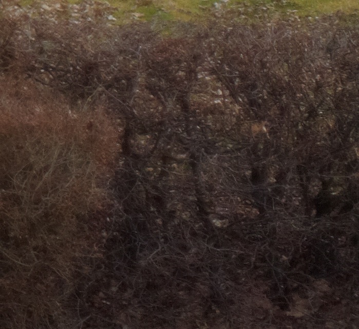

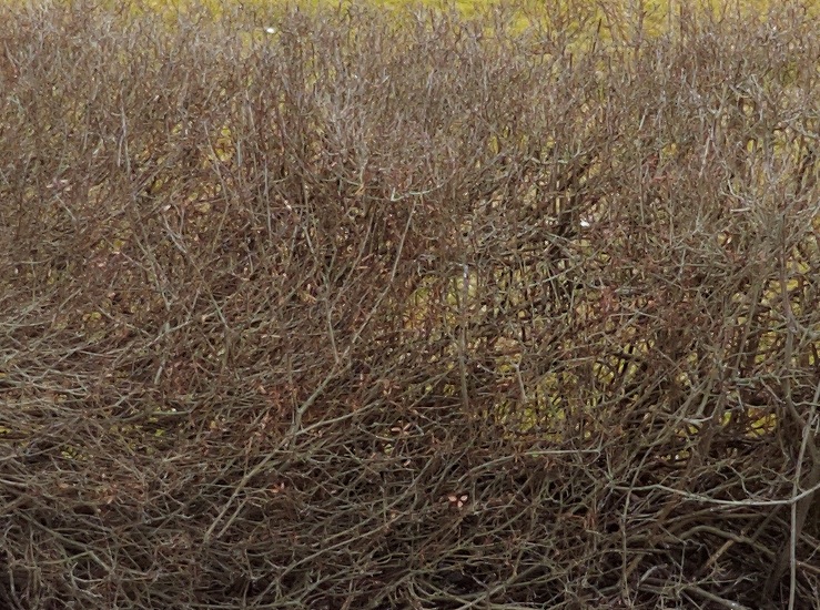

    Der eigentlich scharfe Randbereich wird mit einen Schleier überzogen = Sphärische Aberration und weniger Bildfeldwölbung.
    Center
Hits: 1288
Größe:  241,4 KB
    Ecke (Vollformat)
Hits: 1317
Größe:  169,4 KB
  3. #23
    Neben der Bildfeldwölbung kommen in den Randbereichen sicher noch andere Störungen hinzu.
    Die Mauer sieht also am Rand schlecht aus ... daraus folgt aber nicht, dass ein Objektiv schlecht sein muss, es heißt nur, dass man damit nicht bei Offenblende Mauern fotografieren sollte.
