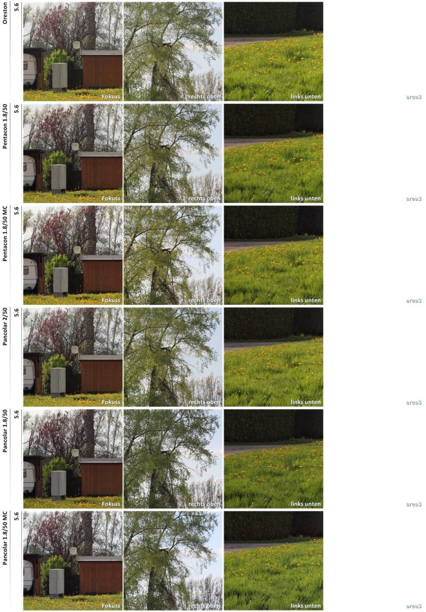

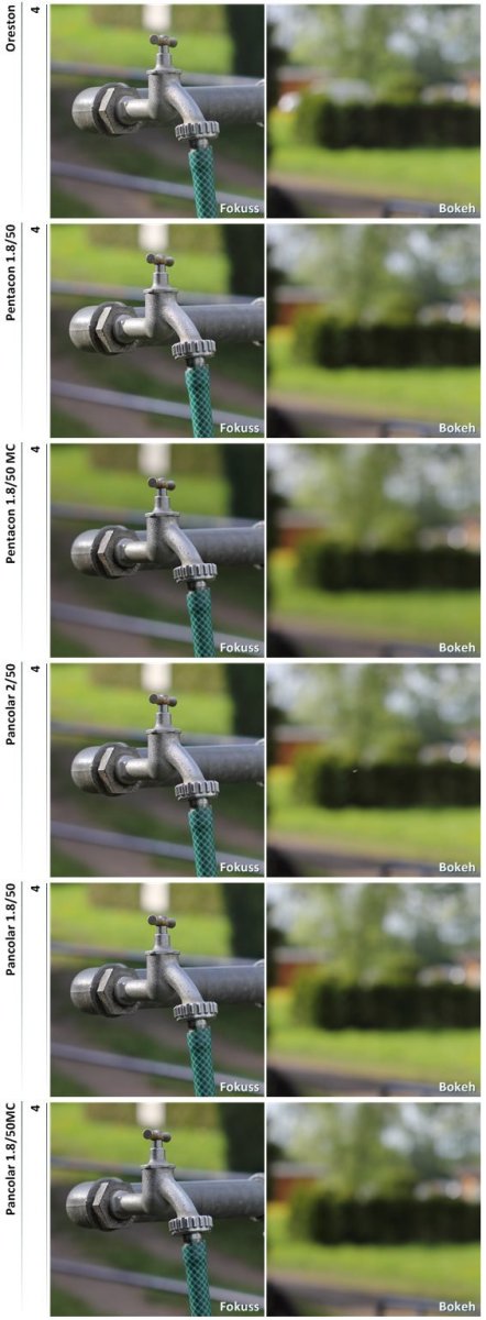

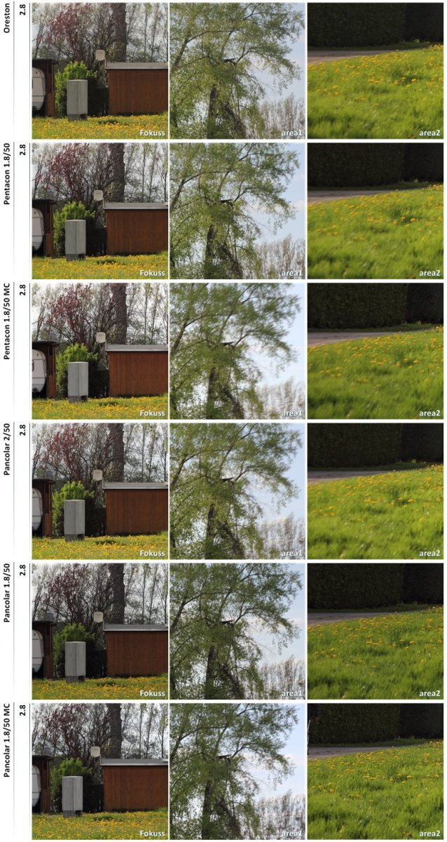

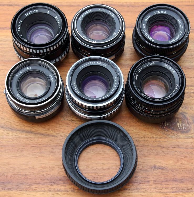

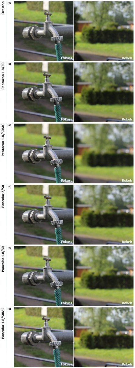

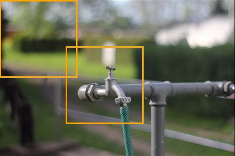

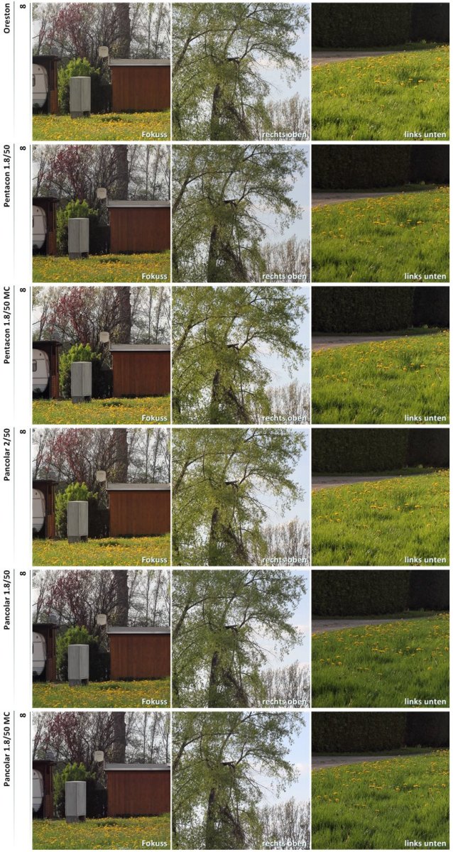

    Wie weiter vorn versprochen, habe ich den Vergleich Pancolar vs. Pentacon gamacht.
    Angetreten sind Meyer Oreston 1.8/50, Pentacon 1.8/50, Pentacon 1.8/50 MC, Pancolar 2/50, Pancolar 1.8/50 und das Pancolar 1.8/50 MC.
    Alle Objektive durften sich nacheinander an einer Canon EOS 60D beweisen und wurden zum Test mit einer Gummistreulichtblende versehen.
Hits: 3098
Größe:  156,1 KB
    Fokussiert wurde mit LiveView, ausgelöst mit Fernauslöser, die Kamera war natürlich auf einem stabilen Stativ befestigt.
    Beginnen möchte ich mit dem Nahbereich, ca 1,20 Meter Abstand zur Sensorebene:
Hits: 2998
Größe:  21,3 KB

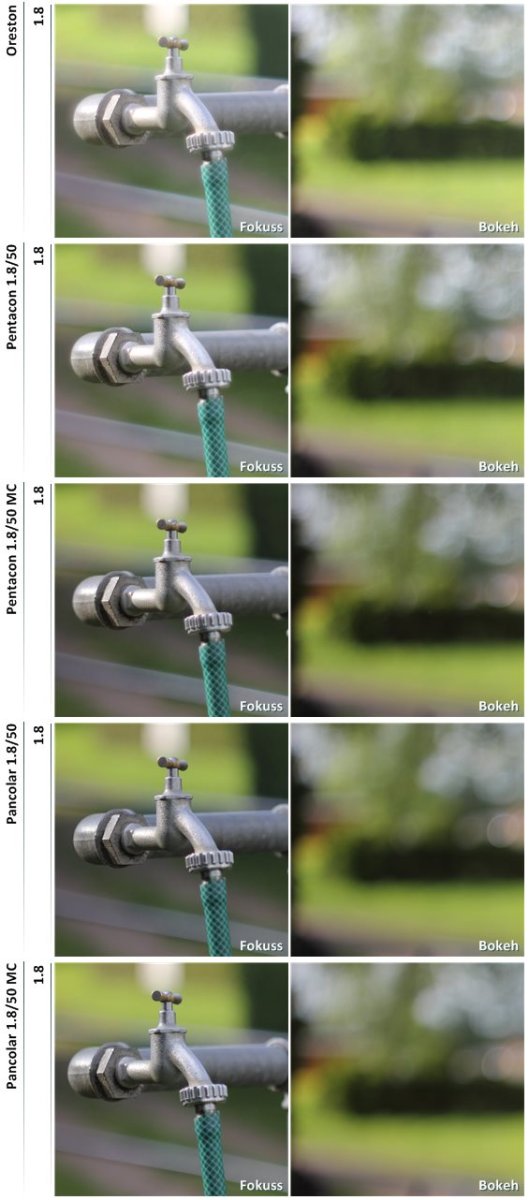

    Blende 1.8 (das Pancolar 2/50 fehlt da natürlich):
Hits: 3413
Größe:  82,6 KB

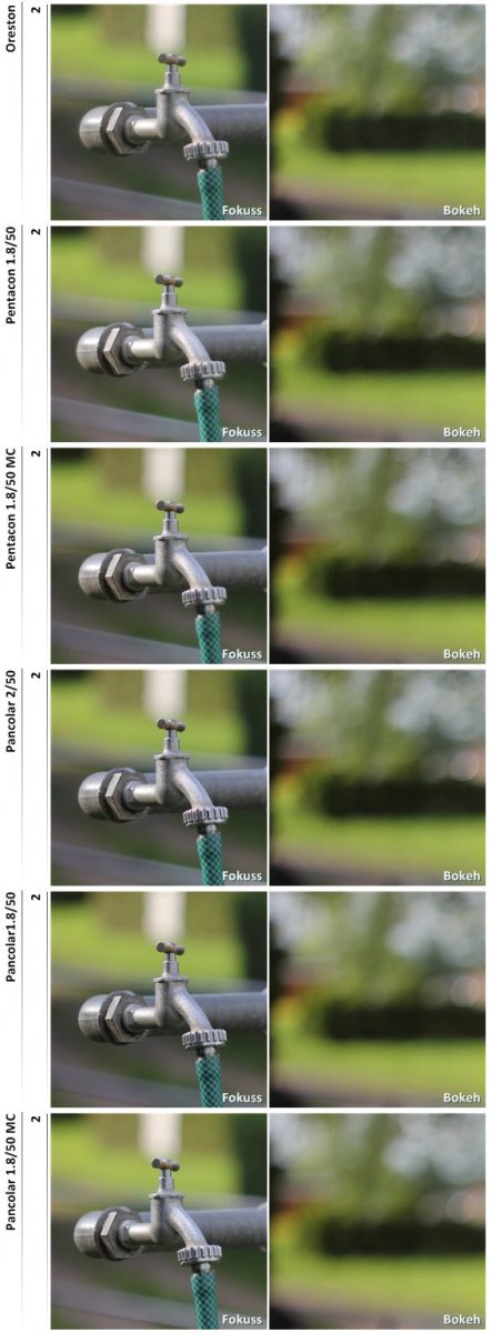

    Blende 2:
Hits: 3025
Größe:  75,1 KB

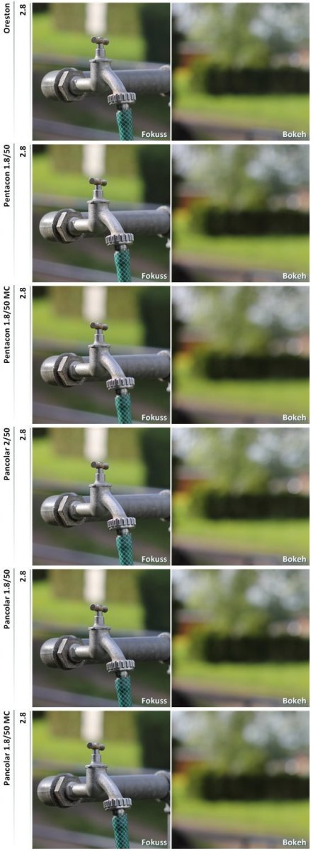

    Blende 2.8:
Hits: 3016
Größe:  77,6 KB
    Blende 4:
Hits: 2942
Größe:  81,3 KB

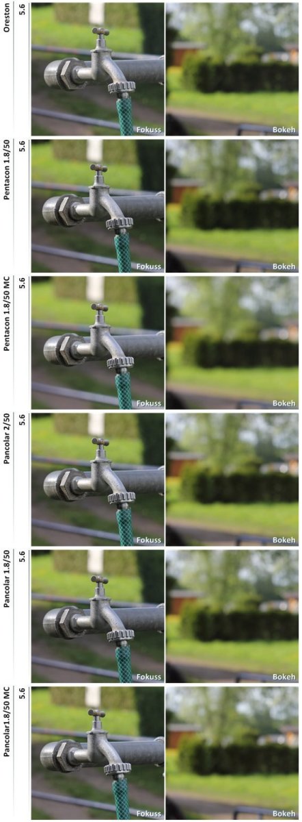

    Blende 5.6:
Hits: 3052
Größe:  86,9 KB
    Blende 8:
Hits: 2901
Größe:  93,5 KB

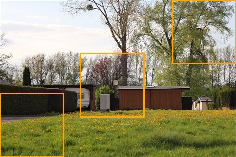

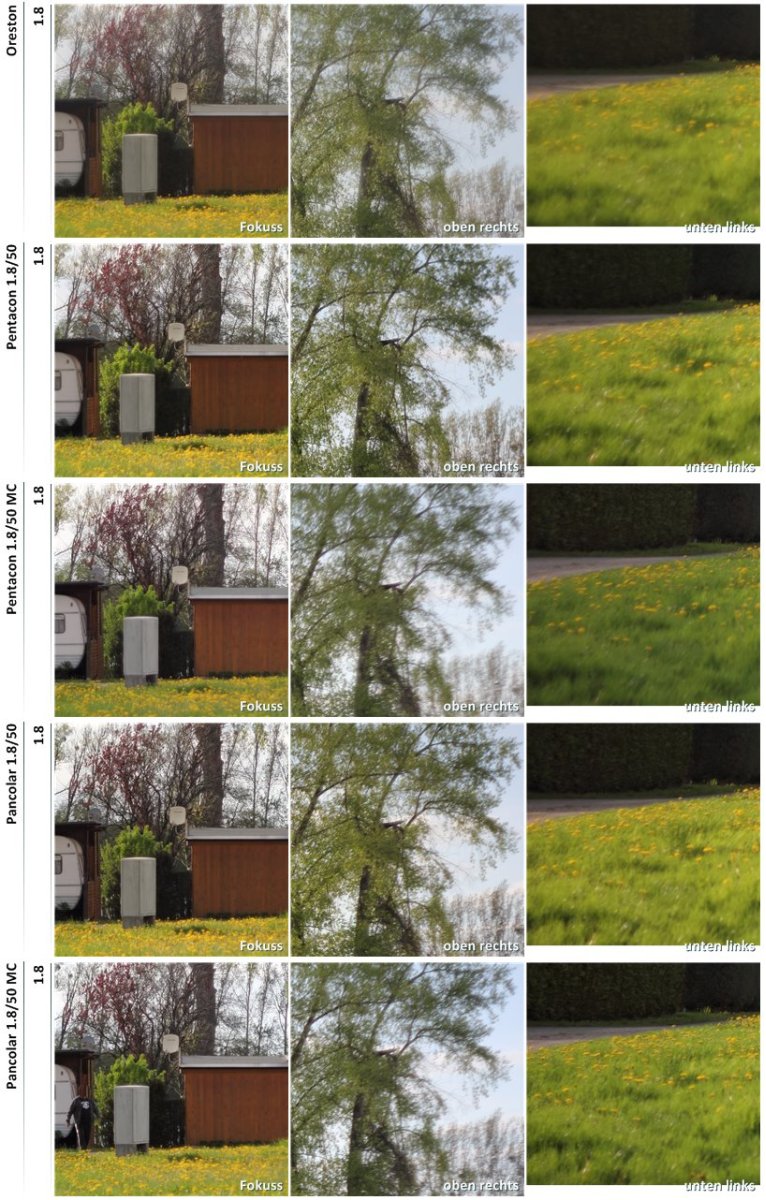

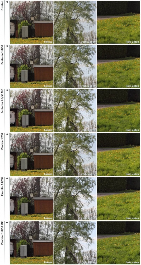

    Weiter geht es mit dem Bereich gegen Unendlich, der Abstand zur fokussierten Sat-Antenne betrug ca 50 Meter.
Hits: 2954
Größe:  50,3 KB
    Blende 1.8
    Name:  Blende 1,8 fern.jpg
Hits: 2991
Größe:  224,2 KB
    Blende 2:
    Name:  Blende 2 fern.jpg
Hits: 2947
Größe:  206,4 KB
    Blende 2.8:
    Name:  Blende 2.8 fern.jpg
Hits: 3034
Größe:  223,0 KB
    Blende 4 :
    Name:  Blende 4 fern.jpg
Hits: 3025
Größe:  327,5 KB
    Blende 5.6:
    Name:  Blende 5.6 fern.jpg
Hits: 3086
Größe:  248,6 KB
    Blende 8:
    Name:  Blende 8 fern.jpg
Hits: 2939
Größe:  242,6 KB

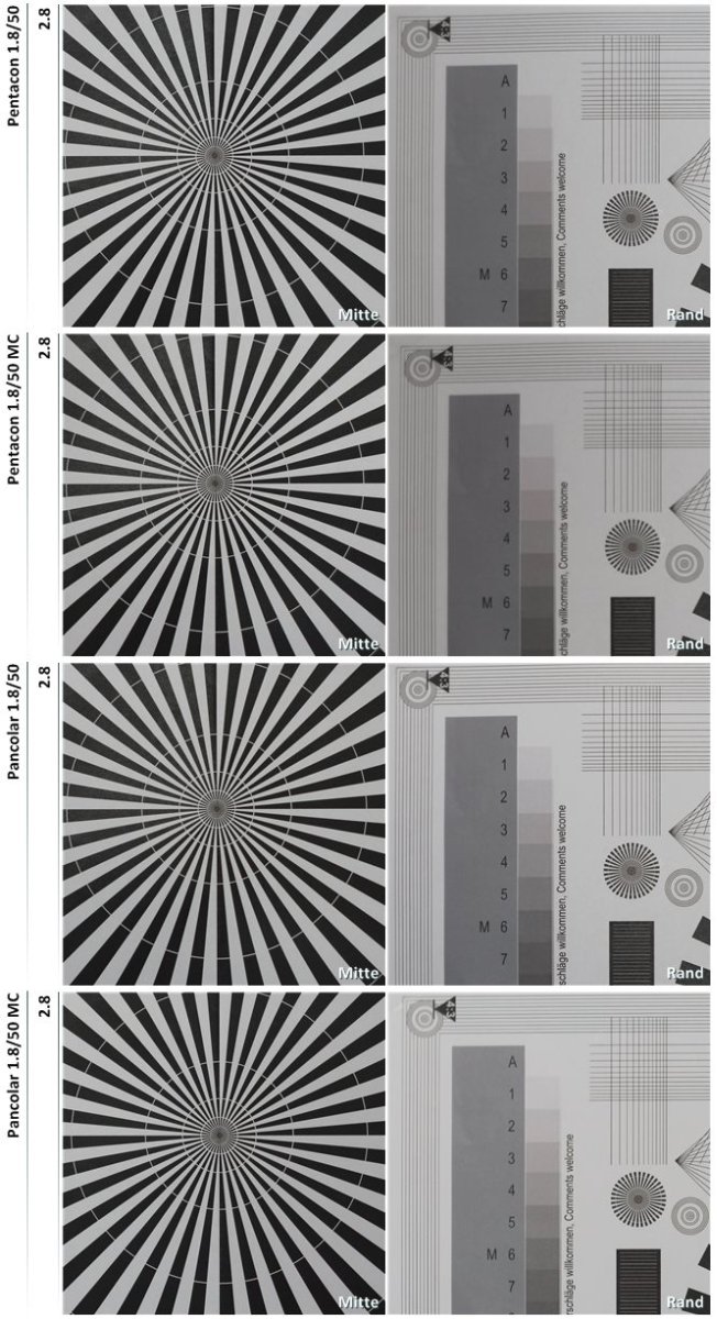

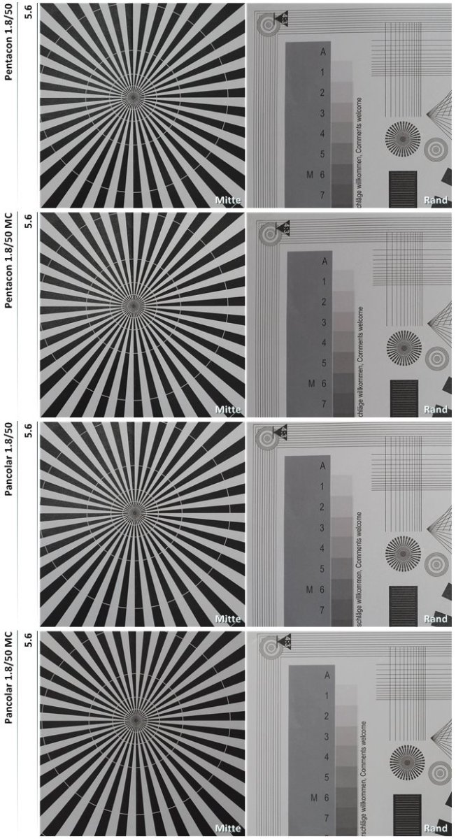

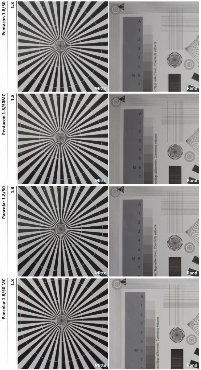

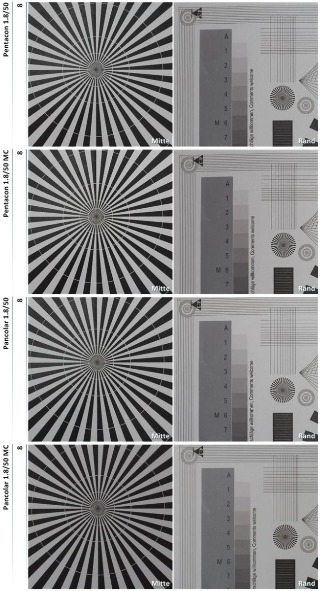

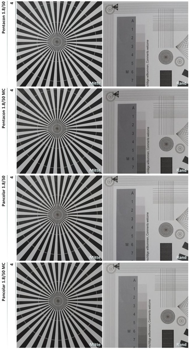

    Zuletzt treten das Pentacon 1.8/50, Pentacon 1.8/50 MC, Pancolar 1.8/50 und Pancolar 1.8/50 MC am Testchart gegeneinander an.
Hits: 2944
Größe:  107,3 KB
    Blende 1.8:
Hits: 2913
Größe:  167,7 KB
    Blende 2.8:
Hits: 2941
Größe:  177,0 KB
    Blende 4:
Hits: 2906
Größe:  179,2 KB
    Blende 5.6:
Hits: 2916
Größe:  177,8 KB
    Blende 8:
Hits: 2941
Größe:  174,7 KB
  6. #186
    Danke für diese Leistung!
    Frage: bei der ersten Serie, Gartenschlauch/Wasserhahn:
    kann es sein, dass bei Bild Blende 2 beim Pancolar 2/50 die Blende nicht (ganz) offen war?
  7. #187
    19.01.2012
    Gera
    57
    735
    58
    1.000
    Erhielt 1.554 Danke für 370 Beiträge

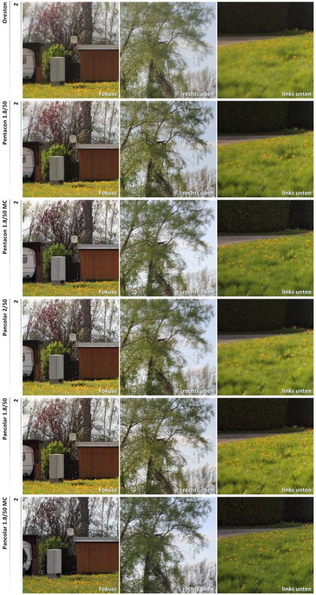

    Gern geschehen!
    Willi, gut das es dir aufgefallen ist, wenn ich mir das jetzt anschaue, hab ich wohl versehentlich beim Pancolar 2/50 das Bild mit Blende 2.8 erwischt.
    Da ich den obrigen Beitrag nicht mehr bearbeiten kann stell ich hier den Vergleich bei Blende 2 berichtigt ein:
Hits: 2895
Größe:  75,0 KB
  8. 7 Benutzer sagen "Danke", BiNo :
