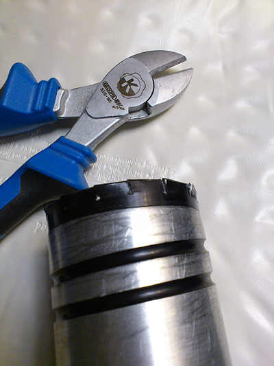

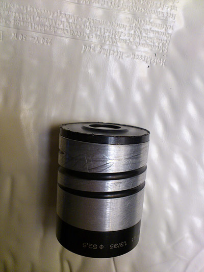

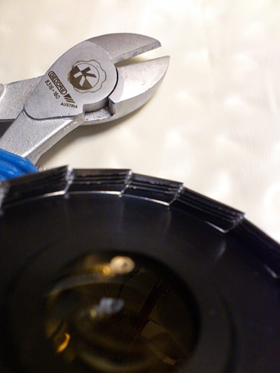

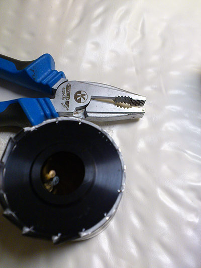

    Dank Waldschrat hab ich jetzt auch ein 1,3/35 Vielen Dank nochmal für die nette und unkomplizierte Übergabe!
    Beim 1,3/35 muss für den Betrieb an der nex ja nur der hintere Kragen mit dem Innengewinde weg.
    Ich hab einen unkomplizierten weg gesucht und gefunden das schnell zu erledigen. Dauert keine 2 min.
    Feinmechaniker jetzt bitte wegschauen.
    Kragen mit den Seitenschneider einschneiden

    Die einzelnen Metallplättchen lassen sich nun leicht raus brechen

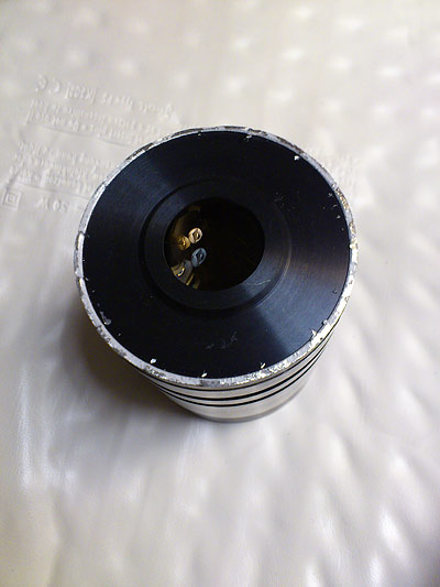

    Das ganze dann entgraten (geht natürlich noch sauberer)
Hits: 735
Größe:  31,3 KB
    und schwärzen
Hits: 804
Größe:  38,1 KB
    Hach, zum Glück bin ich kein Feinmechaniker, und konnte also direkt, amüsiert, und frei von Herzinfarkten hinschauen.
    Reicht es so jetzt im SFT bis Unendlich?
    Zeig Fotos!

    Ja geht nun ohne Probleme auf unendlich aber für Fotos brauch ich erst schöne Motive

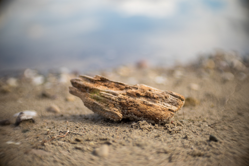

    Das Objektiv und den benötigten STF 52,5 habe ich jetzt schon eine ganze Weile, bin aber bis jetzt noch nicht dazu gekommen ein paar Bilder zu machen. Heute bei schönen Wetter habe ich es endlich mal mit genommen. Hier meine ersten Gehversuche im Nahbereich. Die Versuche über mittlere und grosse Entfernungen waren alle für die Tonne. Das Bild mit dem Holzstück zeigt sehr gut die Abbildungseigenschaften, wie auch schon von Helge dargestellt. Gut Schärfe in der Bildmitte, eine stark gekrümmte Schärfeebene die sich zum Rand hin auflöst. Cremiges Bokeh.
