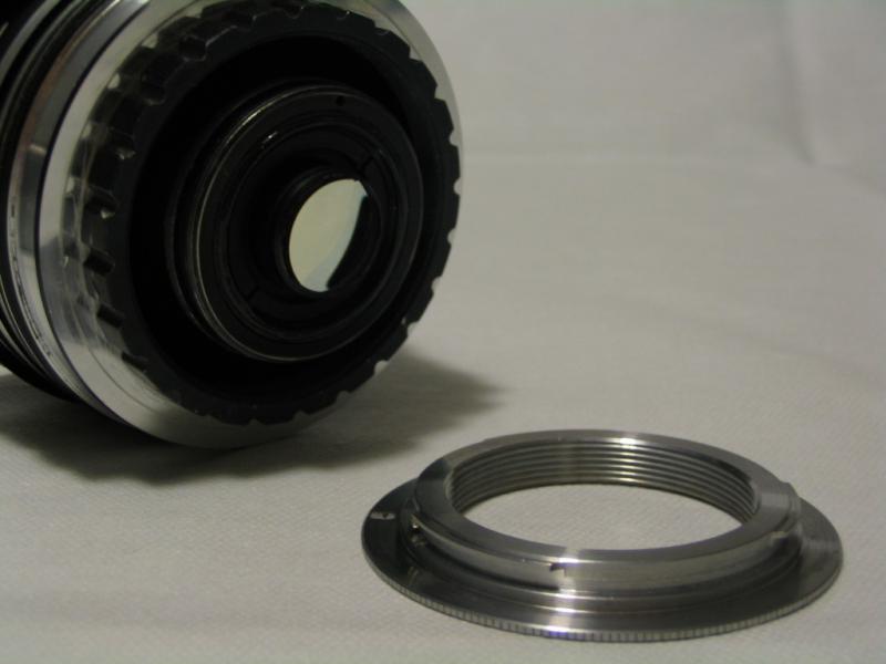

    Eins hab ich noch...
    Hier ist der EOS-M42-Adapter abgeschraubt. Einen M42-Ring habe ich am Objektiv mit 2-Komponenten Kleber
    befestigt. der schwarze Rändelring ist dazu da, um das Kippmoment des Objektivs auf einem größeren Radius abzufangen.
    Der kleine M42-Ring ist leider ein wenig zu schmal. Ist auch nur auf 5mm breite am Objektiv geklebt.
    Und um zu verhindern das das Gewicht des Objektivs zu stark am Kleber "zieht", ist der schwarze Ring da. Daran stützt sich
    das Objektiv ab. Sich ist sicher...
    Das Gewicht beträgt 920g.

    Das ist also das teure 0.75er TV-Heligon? Hat ja einen besonderen Flair. Der ist besonders genug, hier doch einen eigenen Test zu starten. Mach einfach ein paar Bilder von der Optik und dann bitte noch mehr Bildbeispiele. Hat das Teil eine Blende? Wohl nicht, dann könntest du mit Lochblenden versuchen, etwas Schärfe ins Bild zu bekommen. Und wie fokussierst du das Teil aktuell? Schreib einen Bericht und starte dazu einen neuen Thread - das wäre spannend.

    @Marcus: schnell vorweg, eine Blende gibts nicht, scharfstellen durch Abstandsänderung.

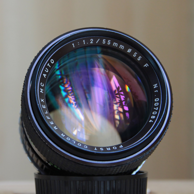

    Nachdem hier ja doch einige von Euch recht angetan von diesem Porst und die gezeigten Bilder recht ansprechend sind, konnte ich nicht anders:
Hits: 810
Größe:  316,4 KB
    Ich habe jetzt also auch eines (mein erstes 1.2er!), und seit heute auch endlich den ersehnten PK-Adapter.
    Das Porst war übrigens in einwandfreiem Zustand, keine verölten Blendenlamellen oder irgendwelches "Geklötere" im Objektivinneren.

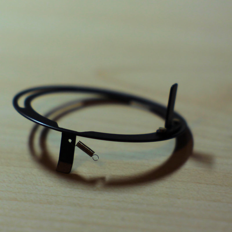

    Henry & Gerhard,
    danke für Eure Antworten.
    Ich habe jetzt weder die Feile noch den Seitenschneider bemüht, sondern den Schraubendreher.
    War genau so wie Henry es bei seinem 00xxxx beschrieben hat. Jetzt ist der Mitnehmer draußen (übrigens mit dem Porst bei f2.8 fotografiert):
Hits: 821
Größe:  241,6 KB
    Jetzt funktioniert's einwandfrei, und das ganze ist reversibel. Man weiß ja nie ...
