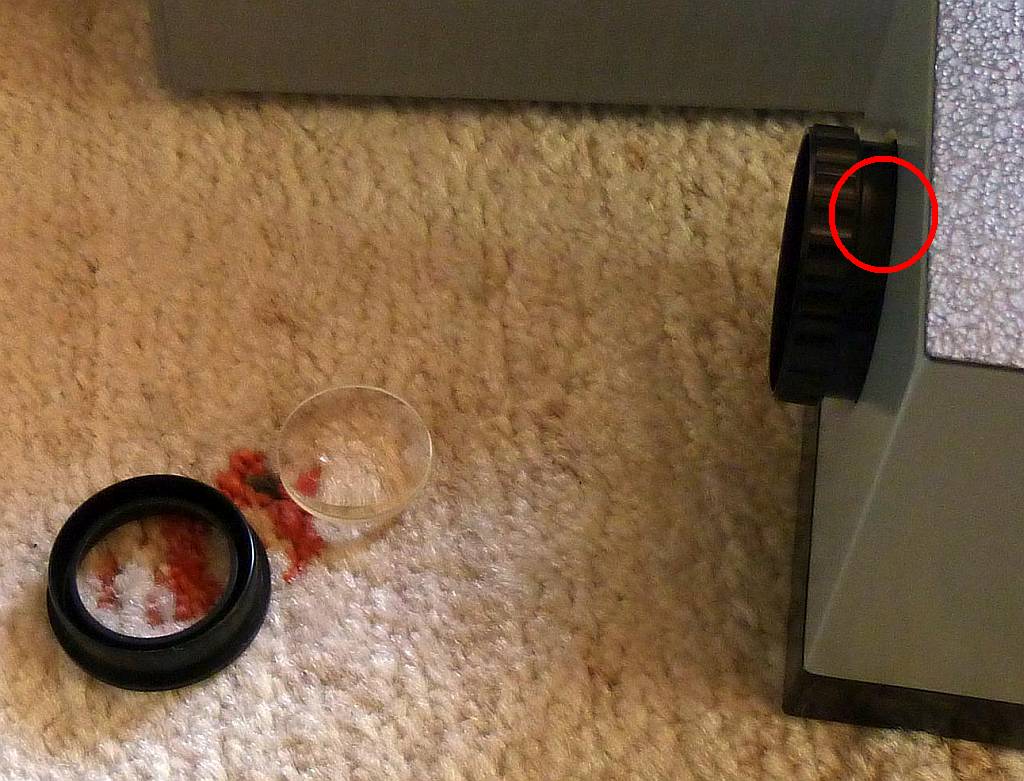

    Nun ich spare mir mal ein paar Details und komme gleich zum Punkt.
    Ich habe den Pentacon H50 Reisediaprojektor zerlegt und das Objektiv Stück für Stück gekürzt so dass am Schluss noch insgesamt 50mm über waren.
    Das Ganze kommt in einen FD Adapter der war noch da.
    Arbeitszeit für die Aktion 3 Stunden Werkzeug: Schraubenzieher zum zerlegen Kappsäge zum einkürzen. Das Objektiv ist aus gutem Plastik.
    Nun so schaut es im Moment aus ich werde es noch sauber einkleben.
