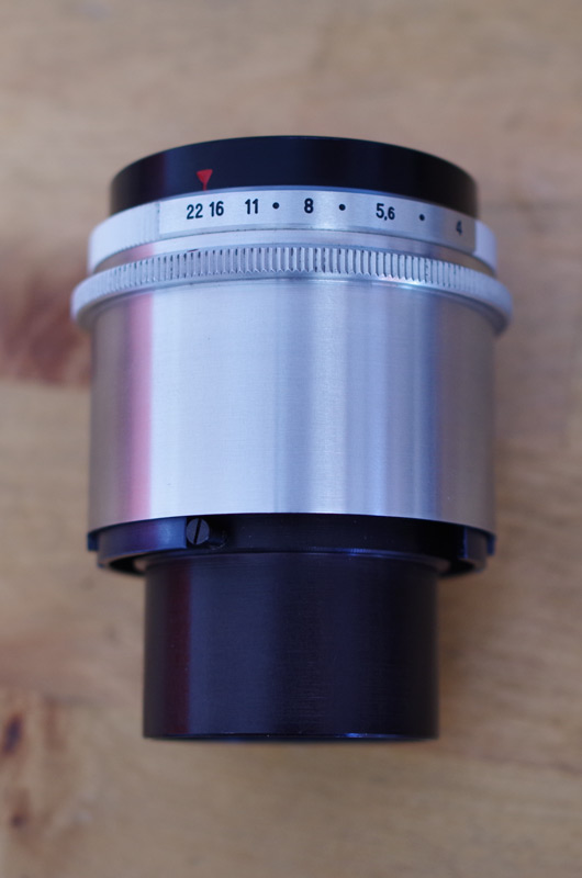

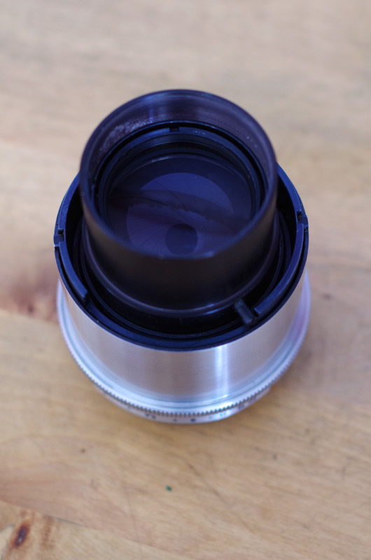

    Weiß jemand wie ich den Blendenring wieder gängig machen kann?
    Der Ring für die Rastung läuft, nur der Blendenring ist nahezu fest. Ich sehe aber auch nicht wie ich das Ganze öffnen soll, das scheint irgendwie aus einem Stück gegossen.
Hits: 2332
Größe:  57,8 KB
Hits: 2347
Größe:  69,8 KB
    Lässt sich der vordere Teil (Filtergewinde) rausdrehen oder ist das eine feste Hülse die bis hinten durchgeht? Ich möchte da keine Gewalt anwenden, solange ich nicht weiß wie es aufgebaut ist. Im Optimalfall wollte ich die Linsen auch drin lassen, sauber sind sie ja.
    Hinten kann man auf jeden Fall nichts abschrauben.

    Ich denke die Hinterlinse kannst Du schon rauschrauben. Ich sehe dort eine typische Ausbuchtung (viereckiger Schlitz am Rand, 180 Grad gegenüber sollte auch eine sein). Mit entsprechendem Werkzeug sollte sich die Linsenfassung herausdrehen lassen. danach müsste Dir die Hinterlinse entgegenkommen (Pass nur auf, dass sie Dir nicht runterfällt, und dass Du Dir genau merkst, wie rum sie eingebaut war).
