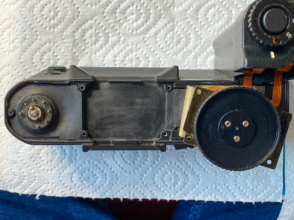

    Nun kann die Rückwand des Haltegriffes, die mit zwei Schrauben fixiert ist, entfernt werden.
Hits: 489
Größe:  248,5 KB
    Nach Lösen von zwei Schrauben, kann die Platine vorsichtig herausgekantet werden.
    Dabei muss auf die flexible Leiterbahn, zwei Kabel am Motor und auf die Metallzungen eines Schalters geachtet werden.
    Ein Klebestreifen, der die Leiterbahn an der Innenseite des Haltegriffes hält, wird zuvor entfernt.
    Alles ist auf engstem Raum untergebracht.
    Geschafft!

    Die Drehschalter-/Auslöseheinheit demontiert
Hits: 430
Größe:  288,4 KB
    Nun ist auch klar, warum der Drehschalter schwergängig ist.
    Staub der Jahrzehnte und die Bohrung staubtrocken.

    Die Montage der Drehschalter-Einheit.
    Der Schalter wird von oben in den Haltegriff eingebracht.
    Unten befindet sich auf einer Spiralfeder eine Gegenplatte, die mit drei durch den Drehschalter geführte Schrauben fixiert wird.
    Ein Geduldspiel, das nach etlichen Anläufen letztlich zum Erfolg führt.
    Der Drehschalter ist wieder am Haltegriff angebracht.

    Erledigt!
    Der Drehschalter ist wieder da, wo er hingehört und dreht jetzt so sanft, wie er das soll.
    Und sauber ist er auch :-)

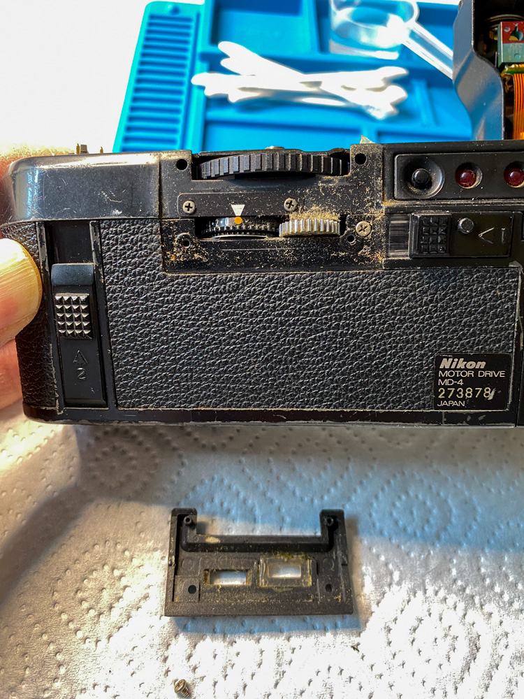

    Unter der Abdeckung noch eine Portion vom Feinsten!
    Reinemachen ist angesagt.
    Der Staub und die Flusen lassen sich mit Pinsel und Blasebalg leicht entfernen.
    Nun ist auch das kleine Sichtfenster über dem Bildzählwerk wieder klar.

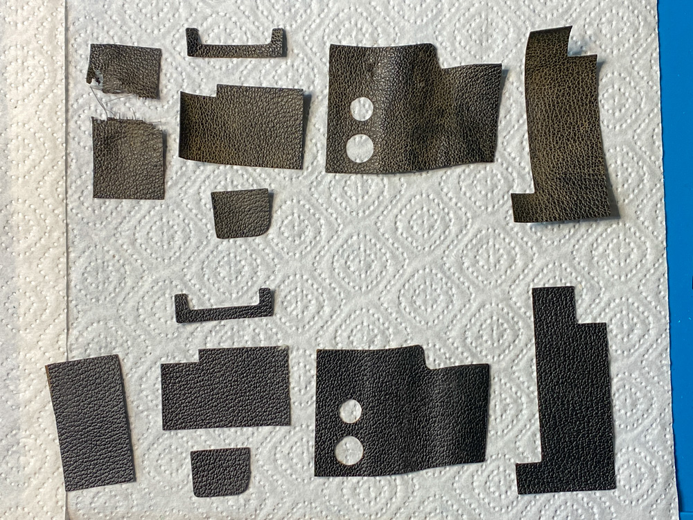

    Von dem MD-4, den ich letztes Jahr sektiert hatte, ist noch der komplette Satz Belederung übrig.
    Und die ist bereits gereinigt :-)
    Also bringe ich diese auf.
    Und ersetze damit auch einen Teil der Belederung, den ich beschädigt und dann mit der Zange abgezogen hatte, da ich wusste, dass ich Ersatz habe.
    Oben der Satz alte Belederung, unten der neue, saubere.
