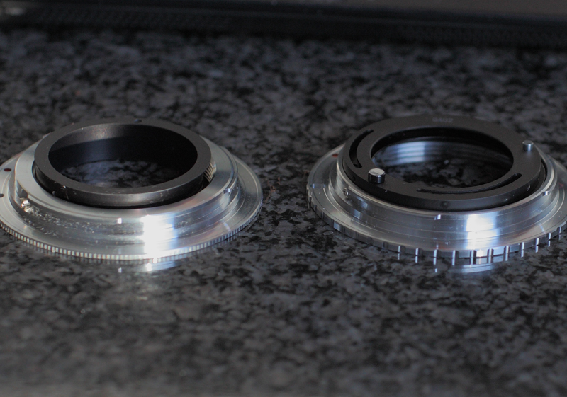

    Und es ist mir inzwischen gelungen, das "Hinterteil" des Objektivs soweit zu schleifen und zu "manipulieren", das damit Vollbilder an der 5D MKII entstehen, ohne in den LiveView-Modus schalten zu müssen. Mit anderen Worten, ich habe es soweit, das man es ziemlich normal nutzen kann an der 5D MKII.
    Zwar schlägt der Spiegel noch an, aber jetzt in einem Bereich, ausserhalb des Bildfeldes. Er wird auch korrekt zurückgeworfen, kommt jedoch nicht bis zum Spiegeldämpfer in der Aufwärtsbewegung.
    Diesen Job des Dämpfers übernimmt nun das Objektiv. Hierzu war es erforderlich, das alte FD Rückteil in dem die Fassung für die Rücklinse liegt, herunter zu schleifen. Normal hat diese noch einen etwa 0,33mm starken Auflagekranz, den ich auf ca. 0,1mm heruntergeschliffen habe (ist nur noch "hauchdünn"... ).
    Durch den an die Kamera angesetzten Adapter hindurch konnte ich ermitteln, wo an welchen Stellen der Spiegel anschlägt und diese Bereiche ein wenig "anpassen/schleifen"..
    Die bekannte Geräuschkulisse beim Spiegelschlag..klack, klack hört sich jetzt an wie pop, klack... und der Spiegel wird erst im obersten Viertel knapp leicht blockiert und zurückgeworfen. Eine weitere Option ist nun, die Linse quasi an der Position durch eine andere Fassung, in die sie punktuell eingeklebt wird, zu justieren. Danach könnte sie dann wieder an ihre jetzige Position gebracht, werden und der Spiegel vermutlich vorbeikommen, ohne die Linse zu berühren. Ist ein sehr filigranes Spiel und ich weiß noch nicht, ob ich es wirklich realisiere. Eigentlich reichen mir die bislang erreichten Ziele.. der Rest wäre reiner Perfektionismus.
    Es funktioniert auf jeden Fall schonmal besser, als mit dem normalen 1.2/55mm Non-Aspherical, wo definitiv blockiert wird und ein Teil des Bildes schwarz bleibt.

    Die Rückseite des Objektivs zeige ich lieber nicht. Schreckt nur ab durch die an die Kamera angepasste Feilerei am alten FD Mount. In einer eventuell späteren Ausbaustufe mit einem neuen, angepassten Mount reiche ich das mal nach. Zudem hat sich bei der Feilerei herausgestellt, da ich nun "blankes" Metall am alten FD Mount Aufbau habe, das die Kontakt der Kamera wohl auch anstoßen und einen ERR01 erzeugen. Um hier weiter zu kommen und keine weiteren Risiken einzugehen, wurde provisorisch im Kontaktbereich zwischen Kamera und Objektiv ein entsprechender Ausschnitt für den Bau eines neuen Mount geschnitten. Ich nutze den alten Mount-Turmjetzt quasi als "Vorlage" für einen neuen. Eventuell nehme ich dazu einen alten FD Mount und nutze einen der Bereiche, in denen früher die Hebel in die Canon FD kompatiblen Kameras saßen. Aber eher werde ich wohl etwas neues ausprobieren.
    Warscheinlicher aber ist, das ich auf einen M42 Adapter ohne Kragen zurückgreifen werde. Durch die Übernahme des alten FD Turmes hab ich zwar die Linsenfassung beibehalten können, aber mir auch das Problem eingehandelt, den Spiegel und die elektronischen Kontakte, sowie den Bereich des Spiegeldämpfers noch als begrenzenden Faktor zu haben (ist einfach zu "fett" mit seinen 48mm Durchmesser).
    Ich verlege den Scheitelpunkt des Rückteils einfach weiter in die Mitte und bin von 48mm auf 41mm Durchmesser des einzuschraubenden Aufbaus herunter. Somit müsste, bei korrekter Justage, der Spiegel vorbeisegeln, weil die Linse nun quasi auf dem Berg "wohnt" und sowohl Kontakte als auch Spiegeldämpferbereich dann "im Tal" liegen und kein Problem mehr darstellen. Ich erhoffe mir davon ein vorbeisegeln des Spiegels, wie beim 1.4/24mm Aspherical, wo ja auch die mächtige Rücklinse an ihrem Scheitelpunkt 2,24mm über den Adapterrand herausragt und den Spiegel nicht blockiert.
    So könnte das schematisch aussehen..
Hits: 983
Größe:  287,2 KB
    Da werde ich die nächsten Tage mal dran experimentieren, wenn es die Zeit zuläßt. Sollte dies gelingen, so werde ich da die notwendigen Teile maschinell drehen lassen und das noch hier liegende 1.2/85mm mit der gleichen Konstruktion ausstatten.
    Ein Unendlich Vergleich zum Summilux, um wieder ins Thema zu kommen, werde ich mit bereits gemachten Bildern des Canon demnächst einstellen, da ich die Grenze bereits wieder zurückgenommen habe...
