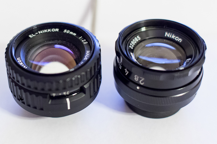

    hat jemand einen Tipp für eine passende Sonnenblende für mein EL-Nikkor 2.8/50mm (ältere Version).

    Ich weiß jetzt nicht genau was mit "ältere Version" gemeint ist
    http://www.digicamclub.de/attachment...8&d=1365017496
    neue version links, alte version rechts.
    Ob das Filtergewinde gleich ist, kann ich gerade nicht überprüfen.
