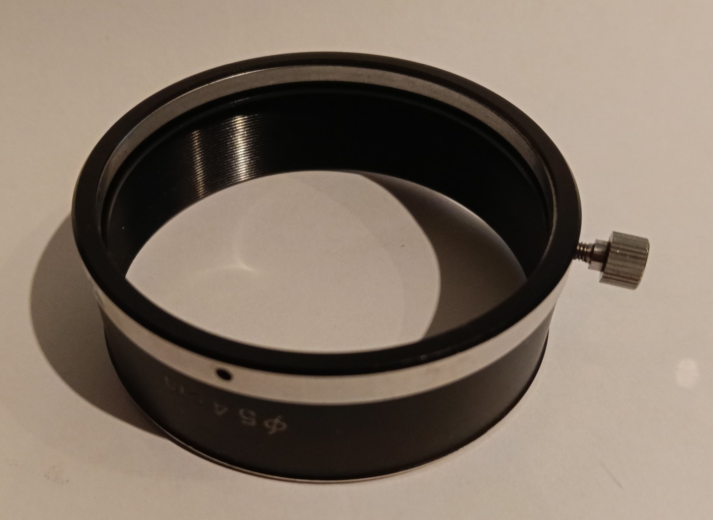

    Die einzige wirklich gute Lösung ist mir zufällig zugeflogen, weil mein Petri 1,8/55 mit einer aufsteckbaren Original-Sonnebende kam, die mit einer Rundumklemme fixiert wird
Hits: 62
Größe:  147,8 KB
    ... aber halt leider nur für diesen einen Tubusdurchmesser.
    Seitdem suche ich nach sowas, aber das ist reines Glücksspiel und gibt es, wenn überhaupt, halt nur für einzelne Durchmesser - und vor allem nicht für größere, wo ich sie am dringendsten bräuchte.
