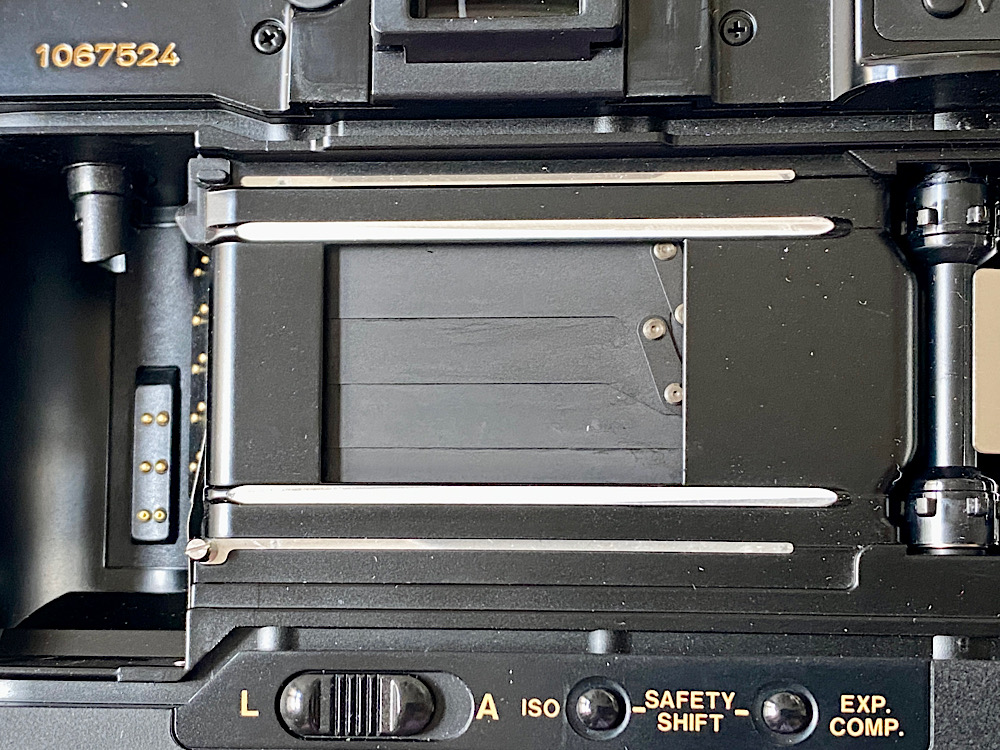

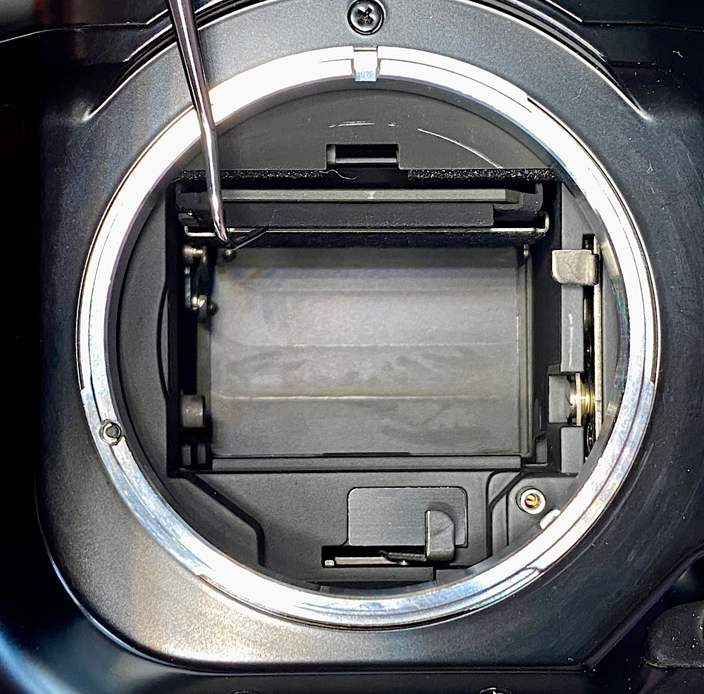

    Da ich durch das Zerlegen einer T90 auch ihren Verschluss im Detail betrachten konnte, stellte ich fest, dass die Stelle, an der der Dämpfer sitzt, auch ohne Zerlegen der Kamera gut erreichbar ist. Nämlich nicht nur für in Wundbenzin getauchte Kartonstreifen zur Säuberung, sondern auch für eine abgewinkelte spitze Sonde.
    Sind beide Verschlussvorhänge geschlossen, gleitet die Sonde über das Filmfenster an der Rückseite der Kamera an den Lamellen entlang zum Boden des Verschlusses, ohne dabei Schaden anrichten zu können.
    Der Boden des Verschlusses besteht aus Metall und sitzt auf einer Platte aus Druckguss im Kunststoffchassis der Kamera. Unterhalb der Lamellen ist Spielraum für die Sonde, im linken Bereich kann der Dämpfer in seiner Befestigungsöffnung wahrgenommen werden beim Bewegen der Sonde.
    So können die klebrigen Reste mit der Sonde herausgeholt werden, was den Reinigungsvorgang verkürzt.

    Auch die Vorderseite der Lamellen muss durch die Objektivöffnung gereinigt werden.
    Dafür den Spiegel vorsichtig hochklappen und mit Aceton auf Wattestäbchen arbeiten.
    Die Verschlusslamellen sind robust, dennoch muss vorsichtig vorgegangen werden, insbesondere mit der spitzen Sonde.
Hits: 6294
Größe:  273,9 KB
    Der vertikal ablaufende Verschluss der T90 mit geschlossenen Vorhängen.
Hits: 3032
Größe:  258,1 KB
    Ansicht nach Abnahme der vorderen Abdeckung.
    Links unten ist die Öffnung für die Befestigung des Dämpfers zu sehen.
