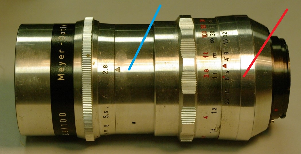

    Ich habe aufgrund stark verölter Lamellen ein ziemlich gut erhaltenes Trioplan 2.8 / 100mm mit Exakta Anschluss recht günstig bekommen und die Lamellen laut nachstehender Anleitung gereinigt:

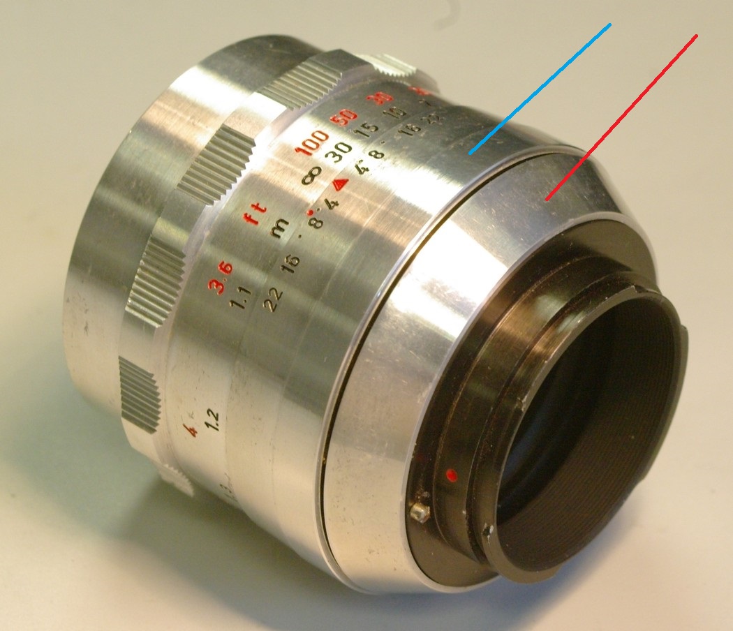

    Das Objektiv wird auf Nahbereich fokussiert, an den mit einem roten und einem blauen Strich gekennzeichneten Bereichen zwischen Daumen und Zeigefinger festgehalten und von Hand gegen den Uhrzeigersinn aufgeschraubt:
Hits: 1403
Größe:  202,8 KB

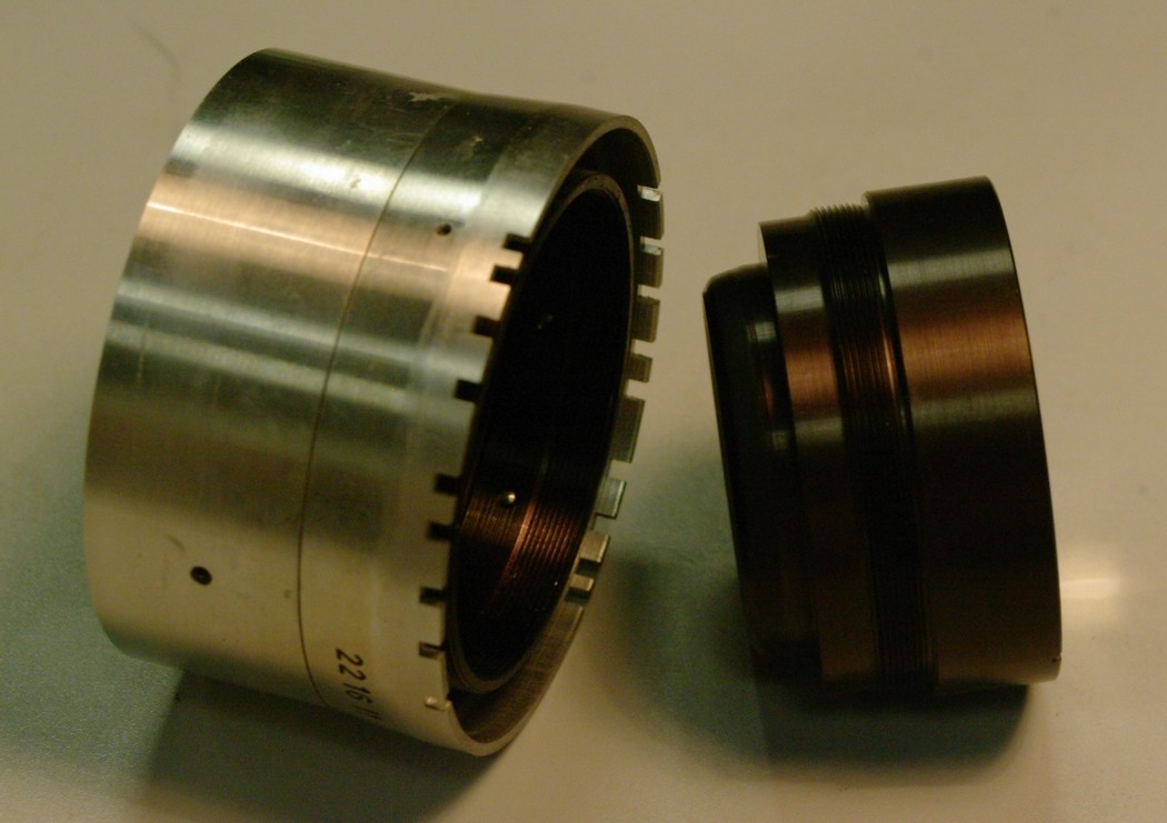

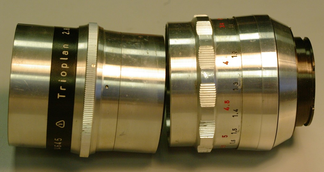

    Das auf dem Bild sichtbare linke Teil beinhaltet Blende und die Optikblöcke, das rechte Teil beinhaltet den Schneckengang für die Fokussierung:
Hits: 1268
Größe:  160,7 KB

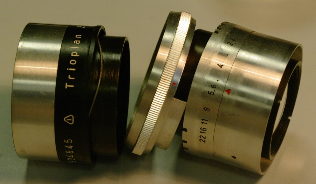

    Vom vorderen Teil des Objektivs wird nun per Hand die Gegenlichtblende gegen den Uhrzeigersinn abgeschraubt. Auf dem Bild sind dann zu sehen (von links nach rechts) a) die Gegenlichtblende mit Feder für den äußeren Blendenring, b) der äußere Blendenring und c) der optische Block mit Linsenblöcken, Blendenmechanik und innerem Blendenring (mit Blendenzahlen).
Hits: 1261
Größe:  163,8 KB

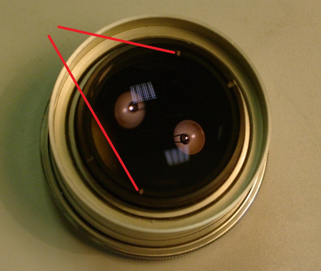

    Bisher war die Front des Objektivs links, jedoch habe ich das Objektiv umgedreht, damit ich den vorderen Linsenblock - wieder mit der Hand (kurzer Ruck) - gegen den Uhrzeigersinn abschrauben konnte:
Hits: 1289
Größe:  165,9 KB

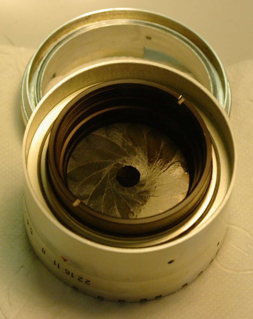

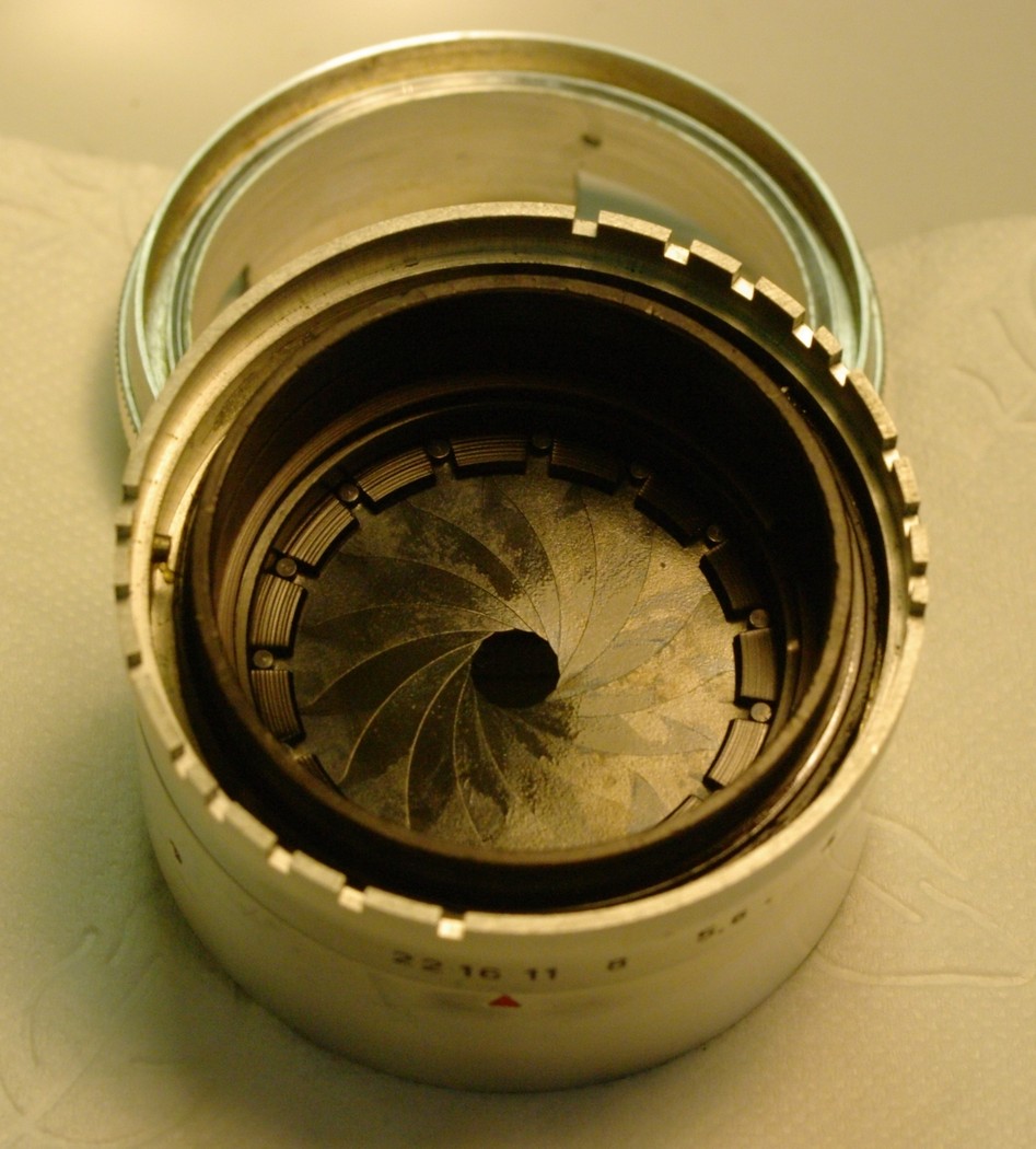

    Hier nun ein erster direkter Blick von vorne auf die völlig verölten, zum Glück noch nicht verharzten Lamellen der Blende.
Hits: 1375
Größe:  233,0 KB

    Hier nun eine direkte rückseitige Sicht auf die verölten Lamellen:
Hits: 1325
Größe:  207,5 KB
    #8
    Jetzt eine nicht bebilderte Beschreibung meiner Reinigung. Da die Blendenmechanik keine von Acetone angreifbare Plastikteile enthält und die Blendenmechanik eigentlich funktioniert, habe ich das in Bild #7 sichtbare komplette Teil in einer kleinen Keramikschüssel einem Acetone-Bad unterzogen und dabei die Blende zwischen 50 - 100 mal geöffnet und wieder geschlossen, das Acetone ablaufen lassen, wieder gebadet usw.. Zwischendurch hatte ich auch 1 mal das Acetone gewechselt und immer wieder auch mal Schmutzflecken mit einem Wattestäbchen von den Lamellen abgetupft, insbesondere nach dem letzten Bad.
    Ich habe zwar keine Beschreibung, wie man das Objektiv bis zur letzten Lamelle zerlegt, aber vielleicht hilft diese Anleitung für die ersten Schritte.
    Nach dem Trocknen der Lamellen, das Ganze wieder zurück ... aber zuerst Linsen putzen, dann hintere Linse einsetzen, vorderen Linsenblock einsetzen, äußeren Blendenring aufsetzen und dann die Gegenlichtblende mit Feder auf der Front aufschrauben. Dass man dabei die richtige Blendenposition des äußeren Blendenrings beachten muss, bedarf eigentlich keiner besonderen Erwähnung. Abschließend wird dann der vordere optische Block wieder mit der hinteren Block für die Fokussierung verschraubt.
    Eine Justierungsmöglichkeit für OO habe ich nicht gefunden. Will man jedoch die Fokussierungsgewinde reinigen und neu fetten, kann ich zumindest Ansätze liefern, wie sich das Fokussierungsteil öffnen lässt.

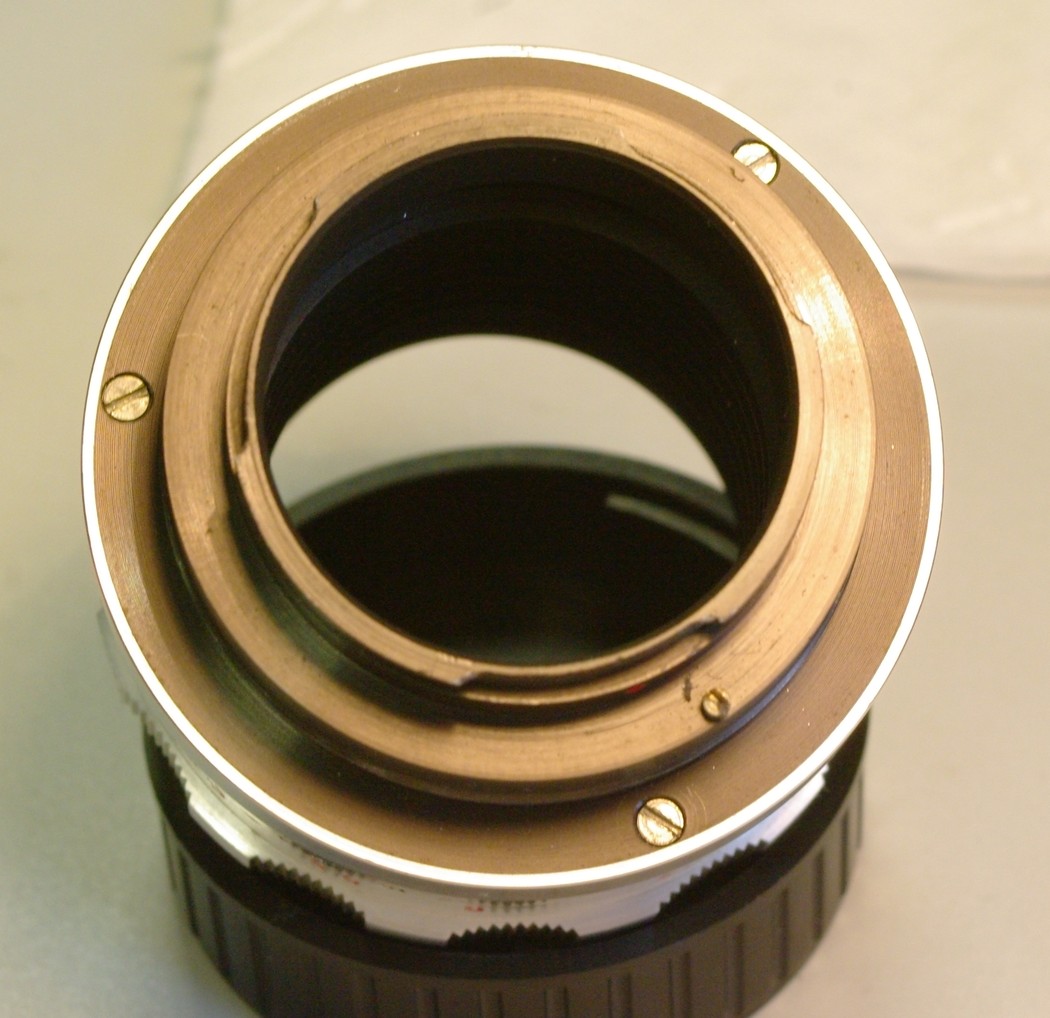

    Zuerst wird der mit einem roten Strich gekennzeichnete Alu-Ring (auf dem Bild bereits gelockert) von Hand gegen den Uhrzeigersinn abgeschraubt. Dabei fasst man mit der anderen Hand am besten den mit blauem Strich markierten Bereich.
Hits: 1260
Größe:  248,1 KB
    #10
    Nach Abschrauben des Alu-Rings kommen 3 Schrauben zum Vorschein. Nachdem man diese gelöst hat, kann man das schwarze EXA Bajonett mitsamt dem im vorherigen Bild mit einem blauen Strich gekennzeichneten Bereich von dem restlichen Fokusbereich abziehen. Bei M42 müsste das so ähnlich funktionieren.
    ABER VORSICHT: Unter dem ALU Bereich sitzen 2 Federn und Führungsstifte, die den Schneckengang in seiner Position halten. Beim Abziehen können die beiden Federn ins Nirwana springen, also gaaaaaannnnnz laaaaaangsaaaaaaam und bei Erkennen der beiden Federn sofort Finger drauf halten!
Hits: 1282
Größe:  227,5 KB
    Nach Abnahme des letzten Bereiches, was ich eigentlich nur aus Neugier gemacht hatte, habe ich noch einen locker aufsitzenden Innenring gefunden, dessen Maße wohl für die exakte OO Justierung verantwortlich sind. Da für mich kein Bedarf für eine Reinigung der Fokussierungsgewinde vorlag, hatte ich an dieser Stelle das Objektiv wieder zusammengesetzt.
