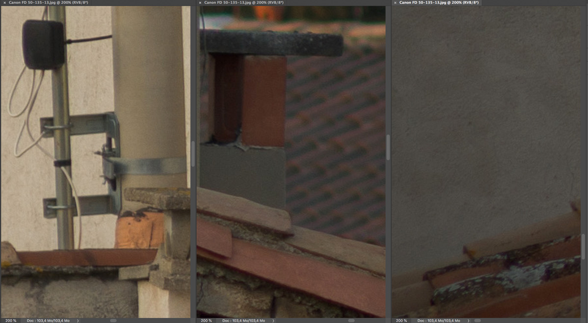

    135 mm
Hits: 1268
Größe:  273,8 KB
    Gesamte Szene bei 135 mm und Offenblende
    f/3,5
Hits: 1313
Größe:  178,2 KB
    f/5,6
Hits: 1318
Größe:  186,4 KB
    f/8
Hits: 1298
Größe:  189,5 KB
    f/11
Hits: 1291
Größe:  196,1 KB
    Im erweiterten Zentrum ist die Bildqualität bei allen Brennweiten und Blenden sehr gut und verbessert sich vor allem in Sachen Kontrast bis f/11, um dann durch die Beugung wieder schlechter zu werden. In den Ecken gibt es bei 50 mm und Offenblende einen deutlichen Abfall des Auflösungsvermögens und des Kontrasts, der sich dann ab f/8 deutlich reduziert. Bei 70 und 100 mm ist das Auflösungsvermögen auch bei Offenblende über das ganze Bildfeld sehr gut, ab f/5,6 schliesst der Kontrast dann auf ein gutes Niveau auf. Bei der Endbrennweite sind die Bildecken wieder weicher, wobei auch dort mittlere Blendenwerte genügen, um die Schärfe überall in den grünen Bereich zu bringen.
