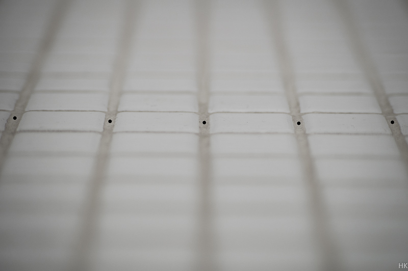

    Interessant finde ich, dass die Mittenschärfe kaum zunimmt beim Abblenden bzw. bei f/11 sogar wieder abnimmt. Die Randschärfe wird erst ab f/8 einigermaßen akzeptabel - als Kurztele für Landschaft o.ä. ist das Openar an der NEX insofern nur sehr eingeschränkt zu gebrauchen.
    Diese Randunschärfe liegt übrigens nicht an einer Bildfeldkrümmung, wie man an dem folgenden Foto sehen kann, auf dem ich jeweils die Stellen mit der höchsten Schärfe in den Fugen markiert habe:
Hits: 4656
Größe:  103,7 KB
