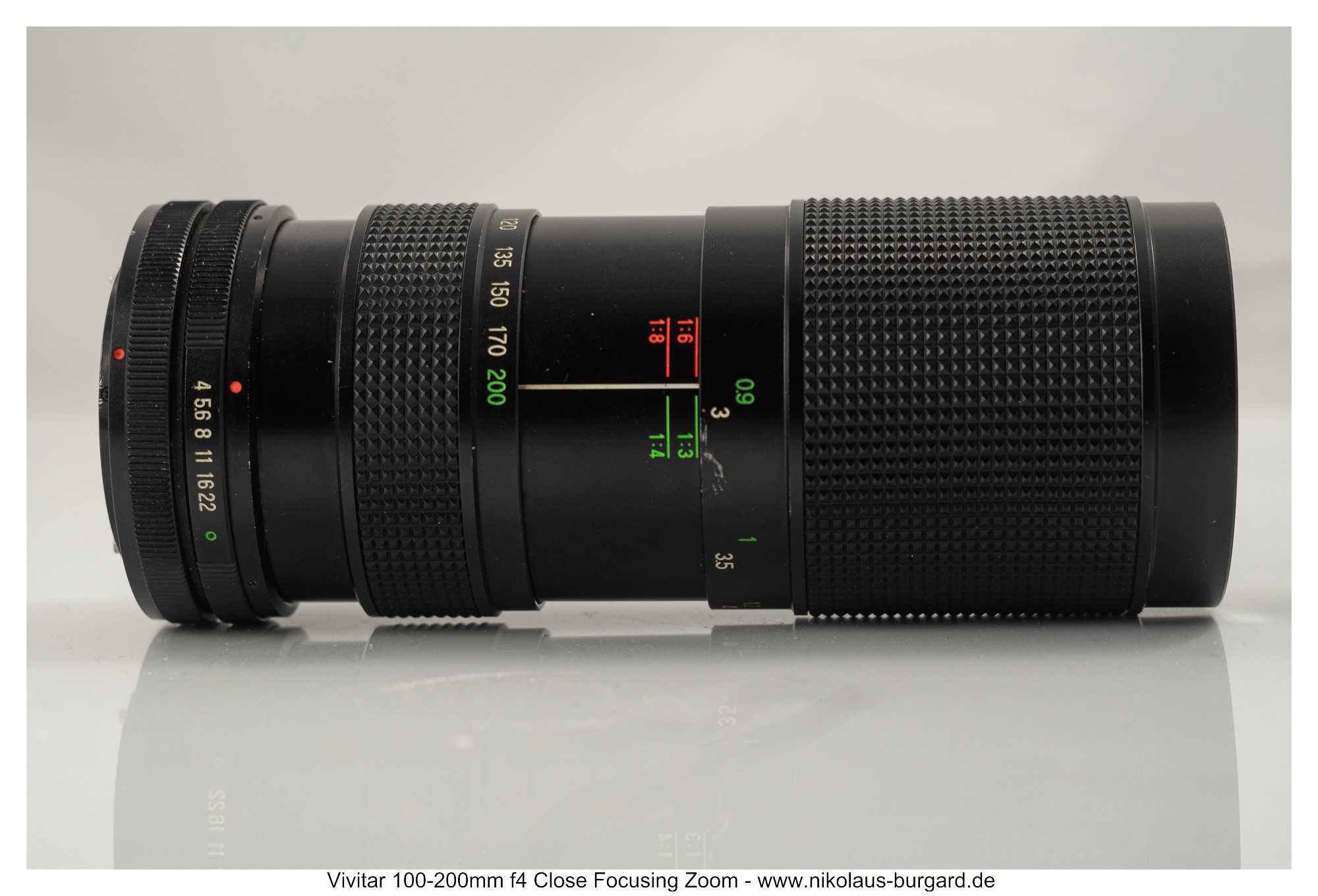

    Liebe Altglasfreunde,
    ich möchte euch das
    Vivitar 100-200mm f4 Close Focusing Zoom
Hits: 756
Größe:  496,7 KBhier in Kurzform vorstellen.
    Wer die ganz ausführliche Langversion des Tests lesen möchte, muss hier auf meine Seite klicken:
    https://www.nikolaus-burgard.de/obje...focusing-zoom/
    Aber Achtung, da gibte es viele fürchterlich langweilige Schärfereihen, Verzeichnungsbilder und Bokehbeispiele bei den unterschiedlichsten Brennweiten -
    einen Sellerie (siehe hier: https://www.digicamclub.de/showthread.php?t=26300 ) hatte ich nämlich gerade nicht zur Hand
    Zum Vivitar: Es ist von Komine gebaut, wohl irgendwann in den 1970ern. Es gibt leider nur sehr sehr wenige Informationen zu diesem Objektiv im Netz.
    Einige technische Daten:
    Typ: 2-Ring-Zoom (Brennweite und Fokus werden an 2 verschiedenen Ringen eingestellt)
    Länge: 140mm
    Gewicht: 650g
    Blende: von f4 bis f22, stufenweise rastend, 6 Blendenlamellen
    Filtergewinde: 58mm
    Naheinstellgrenze: 90cm (daraus resultierend: Maßstab 1:6 bei 100mm, 1:3 bei 200mm)
    Das Objektiv hat die Jahrzehnte gut überdauert, ich musste nach dem Erwerb lediglich am hinteren Tubus die kleinen Schrauben etwas festziehen, die sich gelockert hatten.
    Die Linsen sind kratzerfrei und ohne Trübung, auch die Blende ist komplett ölfrei und reagiert flink.
    Mein vorliegendes Exemplar hat den Canon FD-Anschluss, es gab es aber mit allen Anschlüssen der führenden Markenhersteller.
    Es ist innenzoomend:
Hits: 720
Größe:  476,1 KB
    So sieht es fertig adaptiert aus:
Hits: 746
Größe:  498,4 KB
