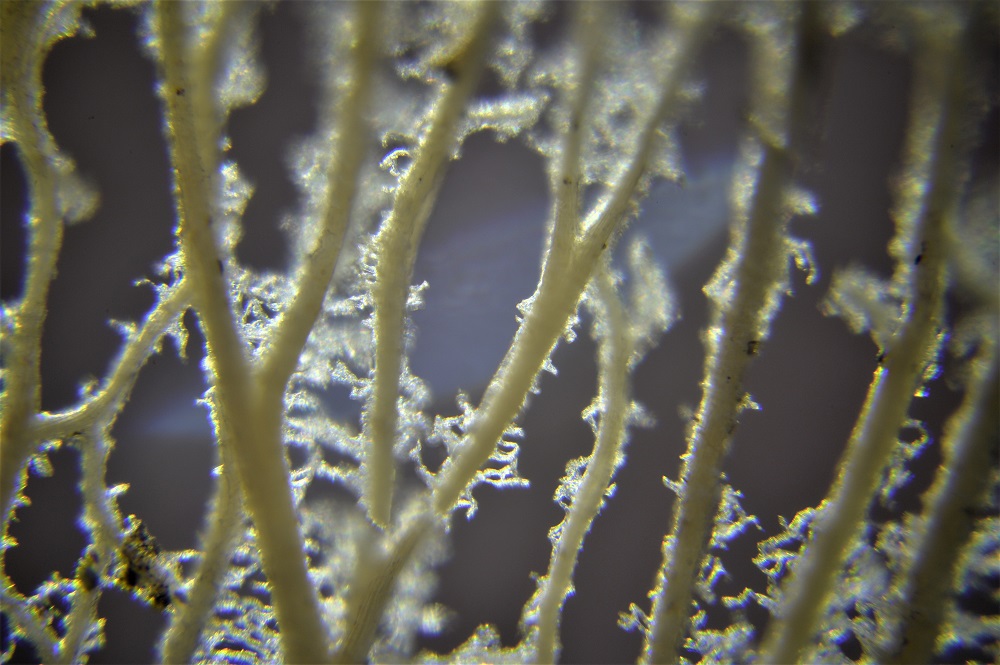

    Hallo Christian,
    bei den "normalen" Mikroskopen gibt es das Problem, dass der Objekttisch zum fokussieren rauf und runter bewegt wird. Dadurch verschiebt sich das Objekt in Bezug auf die Beleuchtung.
    Es gibt aber Mikroskope (z.B. das Lomo Biolam), bei denen die Objektive bewegt werden und die daher besser geeignet sind.
    Dazu gibt es auch tolle Anleitungen im Netz, z.B. hier:
    https://www.mikroskopie-forum.de/ind...?topic=21965.0
    Das Bild von der Goldleiste ist so entstanden.
Hits: 2412
Größe:  279,5 KB
    Grüße
    Dieter
