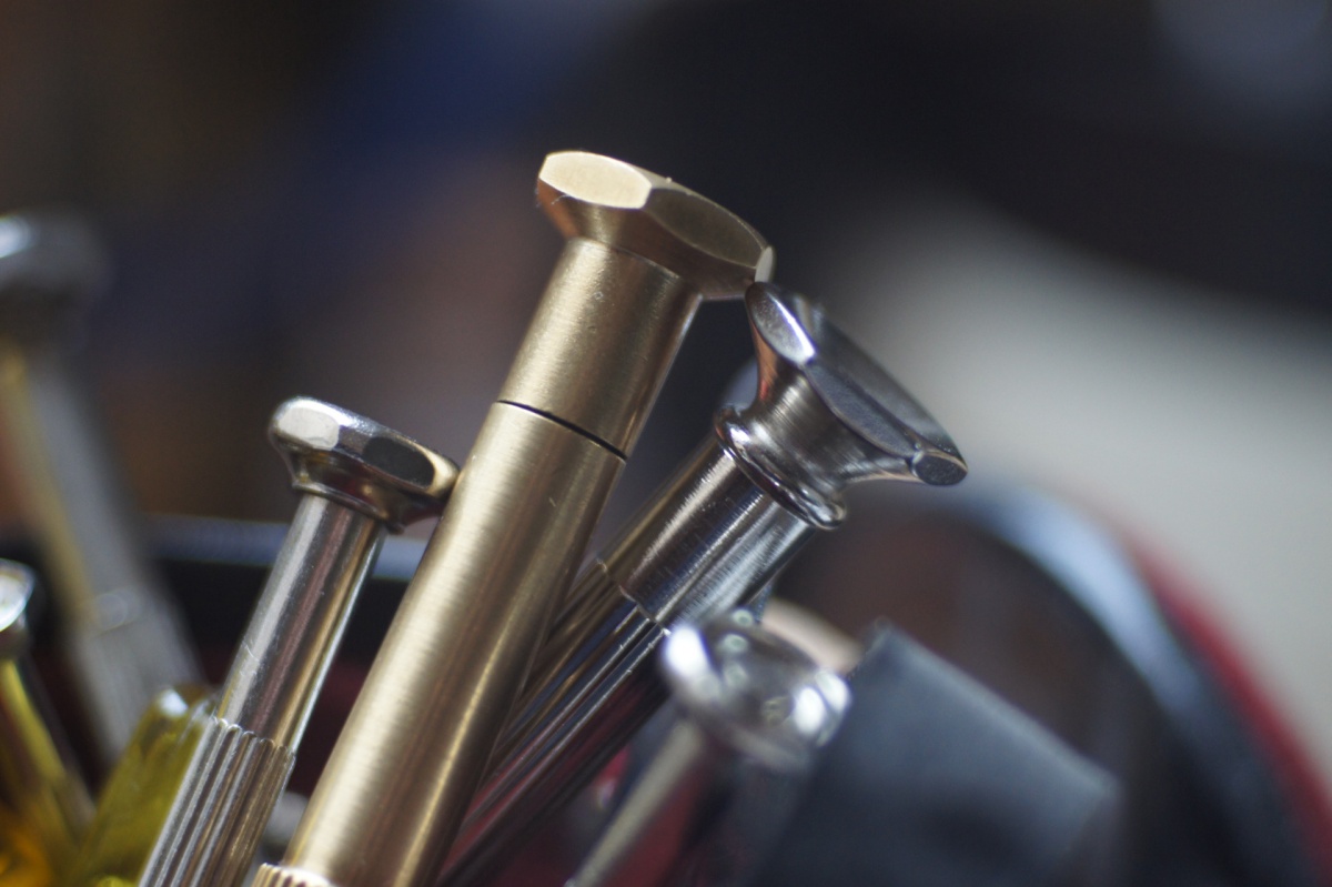

    Und fotografieren kann man auch damit:
    Nahdistanz, ca. 40 cm:
