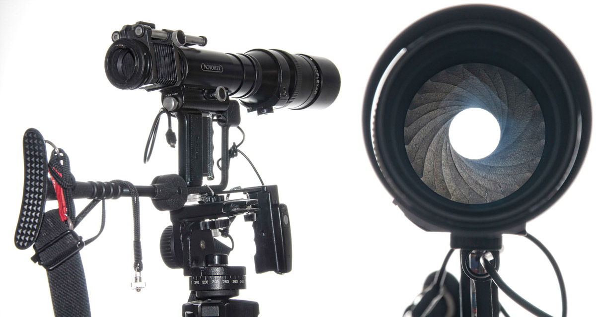

    Hallo alle zusammen,
    vielen von euch wird das Novoflex-System sicherlich ein Begriff sein.
    Ich glaube ich habe hier im Forum auch schon einige Empfehlungen dazu gelesen und ich finde auch, dass sich damit ganz ordentliche Bilder schießen lassen Zumindest wenn man bereit ist bei der Nachbearbeitung ein wenig nachzuhelfen.
    Bei eBay teilweise als echtes Schnäppchen zu haben!
    Und da es nicht viele Objektiv-Adaptionen von nicht-Standard-Glas für Nikon gibt möchte ich es hier gern Vorstellen.
    Für die die es nicht kennen (korrigiert mich wenn ich falsch liege):
    Es handelt sich um ein System aus den 70er Jahren mit Schulterstütze und Pistolengriff. Es gibt verschiedene Versionen, die neueren haben meines Wissens drei Linsen und eine etwas besser Bildqualität, das hier gezeigte ist relativ alt und ein einfacher 2-Linser. Fokussiert wird, indem man den Griff zusammendrückt oder entspannt. Mit etwas Übung kann man damit fliegende Vögel verfolgen. Der Balgen (optional) erlaubt eine kurze Nahgrenze. Durch die Schulterstütze ist die Verwacklungsgefahr deutlich reduzuiert.
    Neben dem hier gezeigten 400mm/F5.6 Kopf gibt es noch einen mit 600mm/F8, einen mit 280mm/F5.6 und zwei Teleconverter, 1.4x bzw. 2x. Ich habe das 400er, 280er und den 2x TC.
    Hier eine Adaption (für Novoflex gibt es viele Adapter) des Novoflex-Systems für Nikon mit einigen Extras.
Hits: 3064
Größe:  158,4 KB
    Der erhältliche Nikon-Adapter war mir keine 70 Euro wert, also habe ich einen T2 Adapter mit den Madenschrauben an den etwas vergrößerten Minolta-Adapter geschraubt.
    Ein Dandelion-Chip ermöglicht auch an kleinen Nikons automatische Belichtungsmodi und eine Fokusfalle.
    Ausgelöst wir mit dem Kabelfernauslöser an einem zweiten Griff weiter vorne.
    In den Stativanschluss kann man ein Einbein-Stativ schrauben um das Ganze noch effektiver vor Verwacklung zu schützen.

    Zitat Zitat von ch4rly Beitrag anzeigen
    ...Besteht Interesse auch Fotos mit dem 280er zu sehen?
    ja, nur zu.
    Das 280er habe ich auch. Leider ohne das Schulterstativ. Die Idee mit dem Auslöser als Handgriff sieht
    gut aus. Auch Eigenbau?
    Gruß Manfred
    Der mit dem Altglas tanzt
    04.03.2014
    15
    Erhielt 12 Danke für 2 Beiträge
    Zitat Zitat von dermanni Beitrag anzeigen
    ... Auch Eigenbau?
    Ich habe die Vorderseite eines billigen Kabelfernauslösers (ca. 8EUR aus China) an den Plastikgriff einer Blitzschiene geschraubt. So sitzt der Auslöser an der richtigen Stelle und es lässt sich alles schön zusammenklappen.
