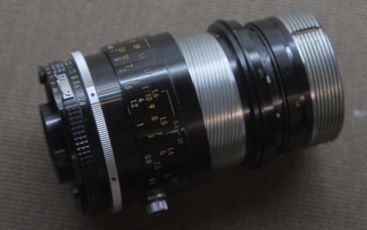

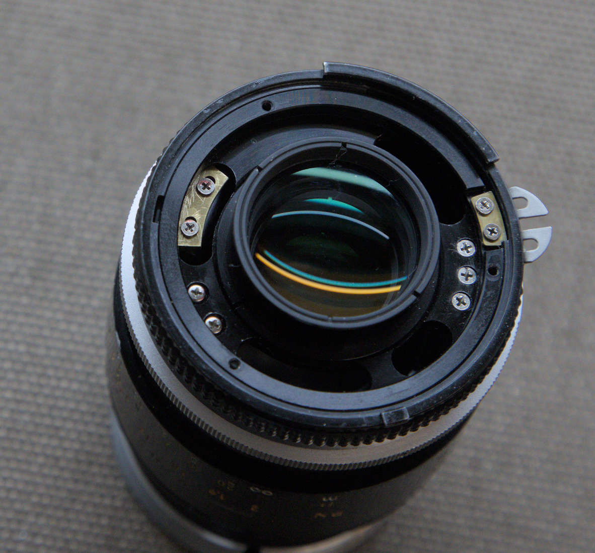

    nach längerer Abwesenheit melde ich mich wieder einmal mit einem Problem. Ich habe von einem Bekannten ein Micro-Nikkor 105mm f=2.8 Ai, mit der Bitte den Fokus wieder gängig zu machen, erhalten.
    Zu dem Objektiv habe ich nur einen passenden Beitrag gefunden. https://richardhaw.com/2017/02/19/re...5mm-f2-8-ai-s/ Es fehlen aber (für mich) wesentliche Details, vor allem zum Wieder-Zusammenbau. (Zum Objektiv f=2.5 gibt es mehrere Beiträge, es ist aber anders aufgebaut.)
    Die Demontage habe ich hinten begonnen. Probleme gab es am Blendenring. Die zwei Schrauben zum Ms-Teil musste ich ausbohren. Dann habe ich die zwei und drei Schrauben, die die „keys“ zur Mitnahme des inneren Helicoil befestigen, gelöst. Diese Teile sind dann innen lose.
Hits: 892
Größe:  37,2 KB Name:  bild-3.jpg
Hits: 931
Größe:  39,9 KB
    Der Fokusring kann abgedreht und gesäubert werden.
    Bevor ich den inneren Helicoil (von vorne) zum Säubern freilege, möchte ich wissen, wie ich die drei Teile (incl. Ms-Stück) wieder montiere. Wenn ich den Focusring einfädel, kann ich die Teile noch nicht angeschraubt haben. Wenn der Focusring eingeschraubt ist, kann ich die Teile (trotz ausgesschraubter Linsengruppe) nicht befestigen. Muss ich die Teile Anschrauben und den inneren Helicoil von vorne eindrehen?

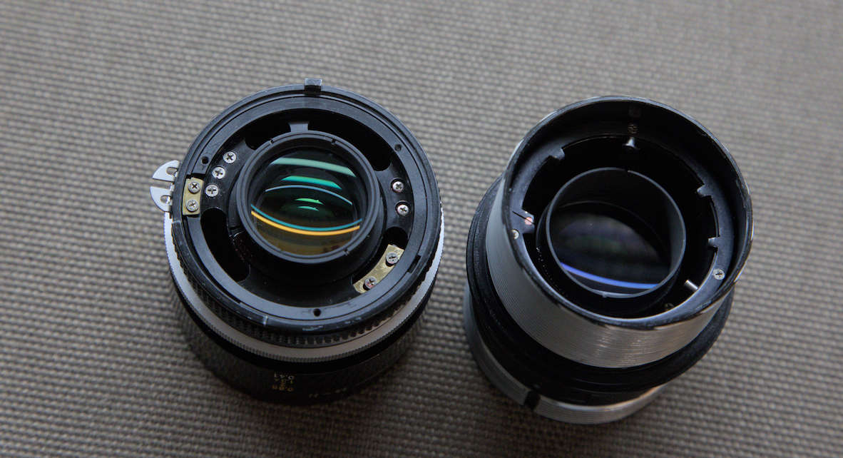

    Jetzt versuche ich es nochmals mit Bildern zu erklären.
Hits: 497
Größe:  122,2 KB
    Hier ist der kameraseitige Teil im Schneckengang eingefädelt (allerdings ohne Blendenfunktion). Durch Drehen vom Fokus ...
Hits: 521
Größe:  63,2 KB
    kommt man zu dem Punkt, dass der Schneckengang nicht mehr greift. Die zwei Geradführungen sind dann auch nicht mehr in den Führungen.
Hits: 495
Größe:  92,7 KB
    Ich habe zwei Baugruppen. Die Geradführungen sind wie auch der Blendenmitnehmer die ganze Zeit angeschraubt.

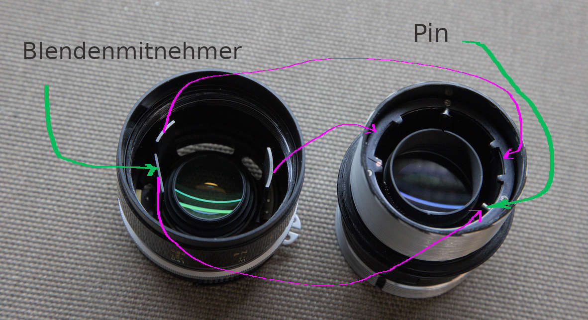

Hits: 448
Größe:  107,2 KB
    ich habe den kameraseitigen Teil gewendet und die zusammengehörigen Teile markiert. Ein Wieder-Zusammenfügen funktioniert, bis auf die Blende. Ich bekomme den Pin nicht in die Nut vom Blendenmitnehmer. Die Position (Drehung) kann ich einstellen, der Pin rastet aber nicht ein.
    Ich werde versuchen Schrauben zu lösen und mit Zahnseide, wie vorgeschlagen, versuchen den Mitnehmer zu beeinflussen.
