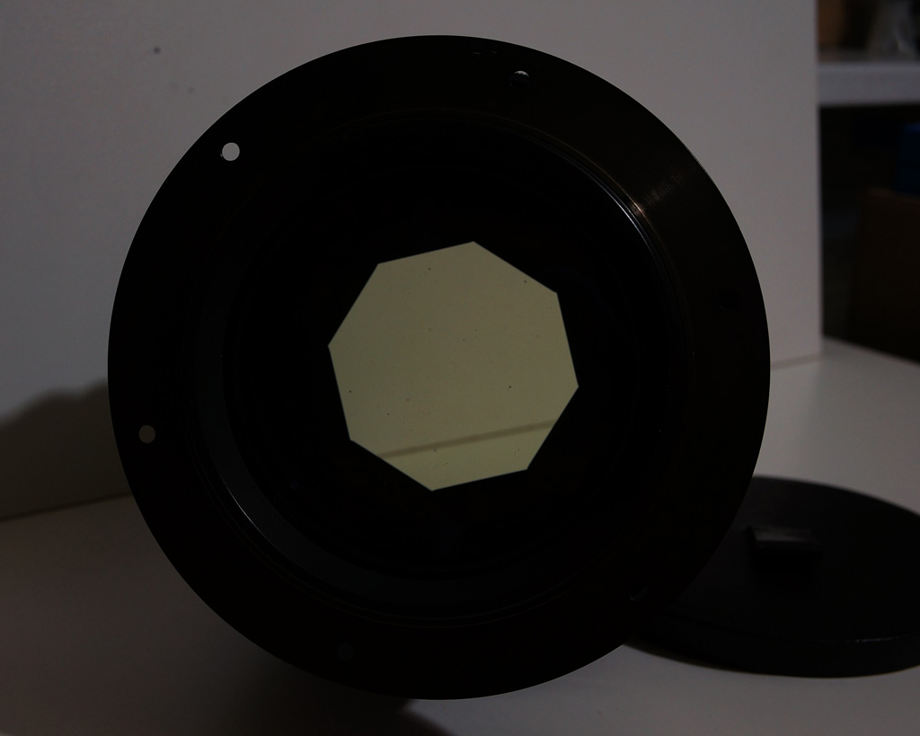

    Das Wollensak Vesta ist ein Porträt Objektiv welches die US Firma aus Rochester in der Zeit um den ersten Weltkrieg auf den Markt brachte. Es wurde als kostengünstige Alternative zum Wollensak Vitax angeboten welches eine ganze Blende lichtstärker war aber auch entsprechend teurer und wesentlich größer.
    Das Vesta ist ein leicht modifizierte Petzval Konstruktion, so wurde es im Wollensak Katalog beschrieben. Der größte Unterschied ist anscheinend das bei diesem Objektiv die Frontgruppe sehr gut korrigiert wurde und es sich um einen echten Achromaten handelt. Bei dem Ur-Petzval Objektiv ist die verkittete Frontgruppe kaum zu nutzen weil sie nur mäßig Farbkorrigiert ist und ordentlich Fokusshift hat.
    Ich habe das Objektiv bisher nur als komplette Einheit verwendet, es hat 7" Brennweite was in etwa 180mm Entspricht. Im 9x12cm Format ist das bereits eine brauchbare Brennweite für Porträts. Die öffentlich zu zeigen ist nicht möglich aber dafür ein paar andere um die Bildliche Darstellung des Objektives zu verdeutlichen.

    Das Objektiv ist noch recht kompakt und auch nicht schwer, es passt sehr gut zu meiner Super Technika III. Der Verschluss ist deutlich neuer, der stammt aus den 1950ern. Der original Verschluss hat nur eine B und T Einstellung gehabt, ein Tribut an die Bezahlbarkeit des Objektives.
