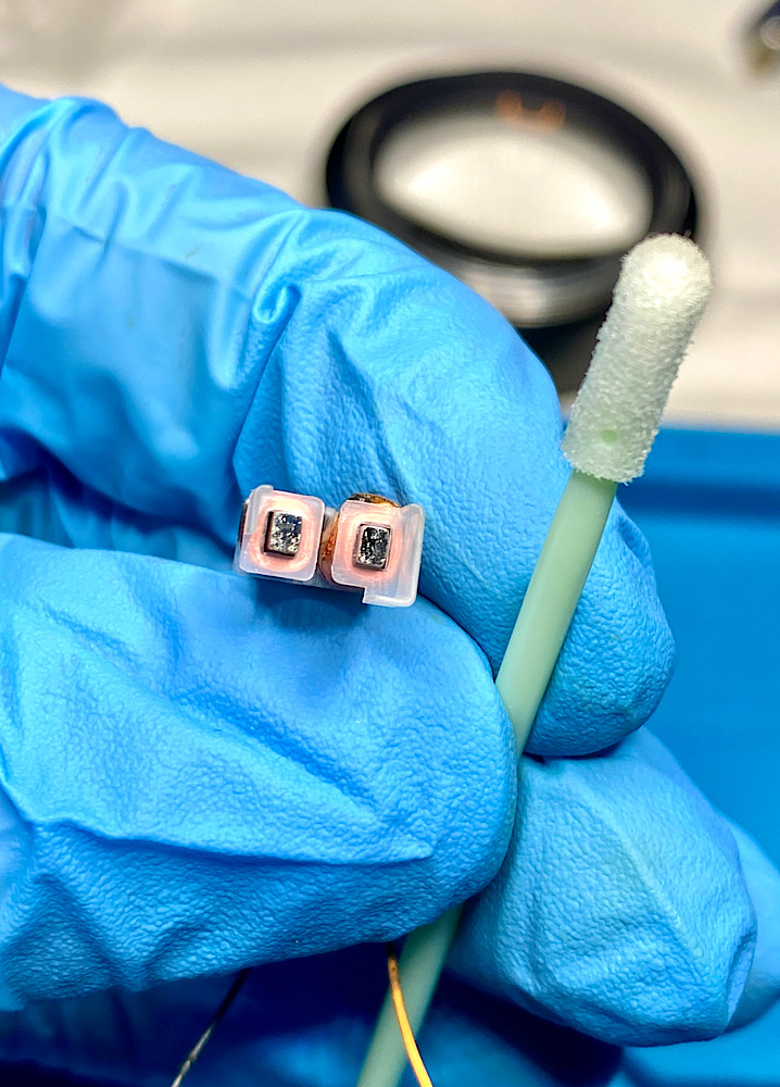

    Ich säuberte die Kontaktflächen des Ersatzmagneten (aus einer aufgegebenen T90) …
Hits: 714
Größe:  344,3 KB
