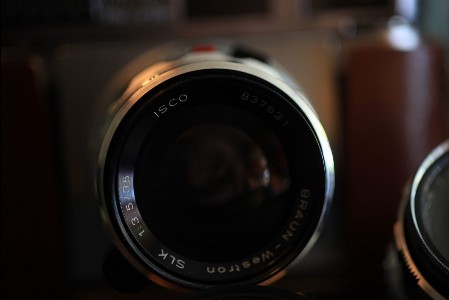

    Das ISCO 35mm f3.5 habe ich auch äuserlich gereinigt, hier schließt die Blende aber nicht. Die Baustelle habe ich vorerst sein lassen.
    Die äußerlichen Schutzgläser lagen auch lose zwischen ihrer eigentlichen halterung und dem Messucher, diese habe ich mittels Uhu wieder festgeklebt.
