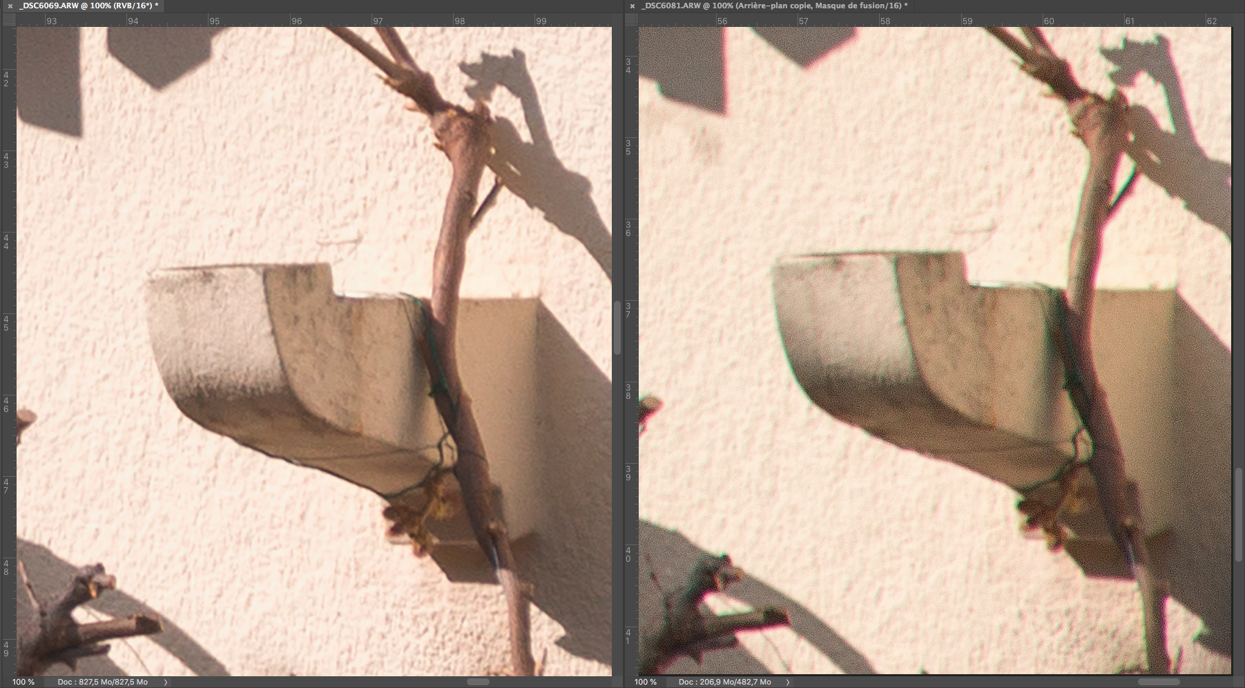

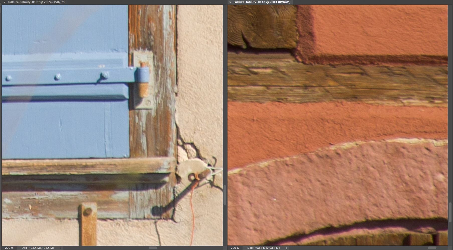

    Standard Auflösungsvermögen und Kontrast bei Unendlich
    Wie immer zeige ich Euch hier eine “Hardcore”- Testserie, die mit der Sony A7R nebst Stativ und 2 s Selbstauslöservorlauf bei 100 ISO fotografiert wurde. Ich habe mit maximaler Lupenvergrösserung und offener Blende auf den Rahmen rechts neben dem blauen Fensterladen scharfgestellt. Es handelt sich hier wieder um fast ungeschärfte Ausschnitte in 200% - Vergrösserung, die Korrektur der chromatischen Aberrationen wurde in Adobe Camera Raw desaktiviert.
Hits: 2234
Größe:  1,22 MB
    Die ganze Szene im Überblick
    f/5,6
    Mitte und Ecke (rechts unten)
Hits: 2243
Größe:  795,2 KB
    f/8
Hits: 2221
Größe:  793,9 KB
    f/11
Hits: 2238
Größe:  789,3 KB
    f/16
Hits: 2175
Größe:  723,9 KB
    Die Bilder wurden lediglich mit Standardeinstellung in Camera Raw geschärft. Was Auflösungsvermögen und Kontrast anbetrifft, finde ich die Leistungen nahe Unendlich über das gesamte Bildfeld schon so gut, dass Abblenden eigentlich nur zwingend ist, um eine grössere Schärfentiefe zu erreichen. Um die Vignettierung in den Bildecken zu beseitigen, sollte man auf f/8 abblenden, der beste Schärfeeindruck ist bei f/11 erreicht, wobei es allerdings zwischen f/5,6 und f/11 keine Unterschiede gibt, die nicht durch ein wenig aggressiveres Schärfen ausgeglichen werden könnten. Die Blenden f/16 bis f/32 führen zu einem rasanten Schärfeverlust und sollten deshalb nur verwendet werden, wenn maximale Schärfentiefe auf Kosten der Gesamtschärfe verlangt wird.
    Fortsetzung folgt…

    Standard Auflösungsvermögen und Kontrast im Nahbereich
    Der Begriff “Nahbereich” ist bei einer Mindesteinstellentfernung von 5 Metern natürlich ganz relativ. So ist man mit dem MC Apo Tele Rokkor 5,6/400 mm auch häufiger dabei zurückzuweichen, als sich dem Motiv zu nähern. Glücklicherweise bleibt die Abbildungsqualität auch im Nahbereich intakt, wenngleich auch die lateralen chromatischen Aberrationen im Randbereich deutlicher zu sehen sind. Wie auch bei Unendlich, verbessert sich die Bildqualität kontinuierlich zwischen f/5,6 und f/11, ab f/16 nimmt dann die Beugungsunschärfe überhand und zerstört den knackigen Schärfeeindruck.
Hits: 2407
Größe:  4,97 MB
    f/5,6
    Mitte und Ecke (links unten)
Hits: 2250
Größe:  919,0 KB
    f/8
Hits: 2216
Größe:  1.007,1 KB
    f/11
Hits: 2175
Größe:  1,02 MB
    f/16
Hits: 2252
Größe:  846,5 KB
    Fortsetzung folgt…

    Wie immer zeige ich Euch hier eine “Hardcore”- Testserie, die mit der Sony A7R nebst Stativ und 2 s Selbstauslöservorlauf bei 100 ISO fotografiert wurde. Ich habe mit maximaler Lupenvergrösserung und offener Blende auf den Rahmen rechts neben dem blauen Fensterladen scharfgestellt.…
    Volker, wie weit ist das fotografierte Haus entfernt gewesen? Die 200%-Bilder - was sollen die besser zeigen als die 100%?
    Ich möchte mal zum Vergleich mein altes Novoflex-Ofenrohr Noflexar Triplet 5.6/400mm an die Sony A7r III schnallen.
    Das kann übrigens mit einem eingebauten Tubus auf 2,5m Nähe eingestellt werden.
    VG Ekkehard
