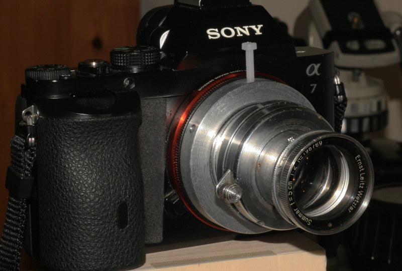

    So sieht das Ergebnis aus: Links die neue Version, rechts ein typischer M39 LTM auf NEX Adapter mit gleicher Bauhöhe !!!
    Das neue VNEX KB „short“.
    Schon lange suchte ich im Rahmen der VNEX Entwicklung nach einer Lösung, einen nochmals deutlich kompakteren Fokussieradapter mit noch geringerem unteren Auflagemaß zu bauen, als es das VNEX ohnehin schon ist. Dahinter steckte zunächst die Überlegung, je dichter ich ein M39 Objektiv an den Sensor heranführen kann, umso besser.
    Dies ermöglicht dann die Nutzung von weitwinkligeren Objektiven um die 30-40 mm Brennweite wie sie teilweise in Rangefinder-Kameras mit fest verbauten Objektiven zu finden sind.
    Auch die für Halbformat – Negativvorlagen vorgesehenen Vergrößerungsobjektive wie z.B. das Schneider Kreuznach Componon 4/28mm und einige andere kämen dabei in Betracht (SK WA Componon 4/40, Leica Focotar 2.8/40mm etc..)
    Verschiedene, in der Vorzeit angestellte Versuche mit mehrgängigen, „offenen“ Gewinden stellten sich als recht aufwändig zu produzieren und damit nicht „bezahlbar“ heraus, weil entsprechend notwendige Anschlagsbegrenzungen und Geradführungen dem „Platzspar-Erfordernis“ im Wege standen, wenn gleichzeitig noch ein hoher Auszug erreicht werden sollte für eine „anständige“ Naheinstellgrenze. Auch verteuerte dieses Konstruktionsprinzip den Herstellungsaufwand unzulässig.
    Alle Bemühungen und Überlegungen erbrachten über die Zeit keinen wirklich praktikabel flachen Adapter mit einer Geradführung, der dabei gleichzeitig noch „kompakt“ bliebe.
    Ziel der Überlegungen war es immer, einen Fokussieradapter zu bauen, der nicht höher als ein normaler M39 auf NEX Adapter ausfiel, dabei aber gleichzeitig einen größtmöglichen Auszug bot.
    Also verabschiedete ich mich von der Idee mit dem offenen, mehrgängigen Gewinde mit Geradführung und wählte den bewährten Weg der Wendeltechnik.

    Im Zuge des „Re-Design“ des VNEX Systems zur Version 2.0 ging ich stattdessen daran, die absoluten Grenzen des VNEX auszuloten und nahm dafür weiterhin beim Fokussieren das Rotieren der Objektive in Kauf.
    Ausgehend von der Überlegung, dass die meisten mir bekannten „Normalobjektive“ im 50mm Brennweitenbereich zwischen Unendlich und Nahbereichsanschlag keinen größeren Auszug als ca. 7-10mm aufweisen, wollte ich bei der nun beschriebenen Kurzversion mindestens diesen Auszug realisieren, denn mir war klar, das ich dafür nur wenig Platz im Adapter haben würde.
    Da mir die mathematischen Zusammenhänge zwischen Auszug, Brennweite und sich ergebender Naheinstellgrenze nicht klar war, ging der Weg rein über das „Ausloten“ des mechanisch „Machbaren“ des bisherigen VNEX Prinzips am Zeichenbrett!
    So wurde das VNEX KB short mit der Maßgabe „verkürzt“, nicht über das Auflagemaß eines typischen M39 auf NEX Adapters zu kommen, den ihr links im Größenvergleich in den Bildern sehen könnt.
    Einer von mehreren Leitgedanken war dabei, mit der geplanten Änderung des M39 Außengewinde zu einem M39 Innengewinde, künftig auch Leica Schraubobjektive an dem Fokussieradapter bei vollem Unendlich und einem bis in den Makrobereich erweiterten Auszug dieser Objektive am „VNEX KB short“ nutzen zu können.
    Die entsprechende Funktion der reinen Nahbereichserweiterung für Leica Schraubobjektive – für die HAWK oder einige chinesische „Billigproduzenten“ bereits Lösungen anboten – sollten mit dem kompakten „VNEX short“ in die Neuentwicklung ebenfalls mit einbezogen werden.
    Ferner soll das VNEX KB short künftig auch die mögliche Basis eines eigenständigen Systems bilden, um mit diversen denkbaren Anbauteilen unterschiedlichste Dinge aufzunehmen und dabei einen Gesamtauszug von ca. 9-9,5mm experimentell bereit zu stellen.
    Mit dem geringen Auflagemaß von nur 28,8mm ist mit dem neuen Innengewinde der Anschluss so gut wie aller denkbaren Zubehöre möglich, was bis zu eigenen Bajonett-Anschlussplatten für Fremdobjektive a la Altix, Braun Paxette, Diax etc… reichen könnte.
    Die geringe Bauhöhe des VNEX KB short gibt nun die Gelegenheit, eine deutlich höhere Anzahl an universellen Zubehören über das M39 Innengewinde anschließbar zu machen, da die Bauhöhe gegenüber dem neuen „VNEX KB V2.0“ nochmals um ca. 4,75mm abgesenkt werden konnte.
    Rechnet man die Ersparnis im erreichbaren unteren Auflagemaß durch den Übergang vom ehemaligen Außengewinde des VNEX auf das Innengewinde hinzu, wurde die Gesamtkonstruktion um mehr als einen cm gegenüber dem VNEX KB „Zebra-Standard“ bisheriger Prägung gekürzt.
    Natürlich war es - abseits aller neuen Ideen - beim Übergang zum M39 Innengewinde zunächst wichtig, das VNEX KB short auch mit den bislang vorliegenden Zubehörteilen kompatibel zu halten, damit nicht Sonderteile für die einfachsten Funktionen entwickelt werden mussten. Hierbei erlangte ein bereits im System vorliegendes Zubehörteil neue und große Bedeutung:
    Der Innenverbinder !
    Dieser Innenverbinder wandelt bei Bedarf das M39 Innengewinde wieder in ein gewohntes M39 Aussengewinde für die Aufnahme von Objektiven über die Abstandsmuttern.
    Beim neuen VNEX KB "short'" wurde bewusst in Kauf genommen, die exzellente Naheinstellgrenze des Standard-VNEX, die sich durch seinen enormen Auszug von 14,5mm ergab und bei ca. 22cm lag, von eben diesen 14,5mm auf nur noch 9,5mm herabzusetzen und damit die Naheinstellgrenze auf nurmehr 40cm zu verändern.
    Länger konnte der Auszug adapterbedingt nicht mehr höher ausfallen, denn bei nur 28,8mm Auflagemaß des NEX LTM Adapters vor der Kamera ergeben sich so rechnerisch nur 28,8mm abzüglich dem Auflagemaß der Kamera von 18mm = 10,8mm für die maximale Länge eines Fokussiertubus bis zum Kamerabajonett und weitere 5 mm, welche der Fokustubus bis zur Begrenzung durch die Bauhöhe der elektronischen Kontakte in die Kamera eindringen darf, so dass die maximal mögliche Tubuslänge mechanisch auf 15,8mm begrenzt ist.
    Durch das neue M39 Innengewinde, sind hiervon gleich wieder 4,5mm abzuziehen, so dass für einen Wendel also maximal 9.0 – 9.5mm zur Verfügung standen (die restlichen mm Teile sind notwendige Abstände des Gewindeauslauf bis zum Ende des Tubus, welche der CNC Automat braucht, da er sein Werkzeug ja auch noch Platz braucht am Ende des Gewindes und nicht "anstoßen" darf).
    Man kann es im Bild links gut erkennen, wie kurz der Tubus im Vergleich zur ersten und zweiten VNEX Version beim "VNEX short" geworden ist.

    Erstaunlicherweise ging diese Verkürzung des maximalen Auszugs auf 9.0 -9.5 mm nicht wirklich extrem zu Lasten der unteren Naheinstellgrenze, was mich sehr überrascht hat.
    Beispiel mit einem Durst Neonon 2.8/50mm Vergrößerungsobjektiv:
    Die Naheinstellgrenze (gemessen vom Sensor aus) beträgt am VNEX KB genau 0.29 m, wenn das Objektiv zuvor korrekt auf unendlich justiert ist.
    Vergleichend beträgt die Naheinstellgrenze am VNEX KB short längere aber immer noch gute 0.4 m.
    Dies bedeutet, dass sich der Verlust von 5mm Auszug am VNEX short Wendel in einer nur um 10cm herabgesetzten Naheinstellgrenze bemerkbar macht.
    Verglichen mit meinem Leica Summilux ist dabei das VNEX KB short immer noch sehr gut, denn das Leica hat eine untere Naheinstellgrenze von nur 0.50 m.
    Vergleichend noch ein paar andere Objektive:
    Ein Canon FD 1.4/50mm weist eine NG von 0,45m auf, ebenso wie das Carl Zeiss Ultron 1.8/50mm (Tronnier – Rechnung) und viele weitere 50mm Normalbrennweiten, die aus dem SLR Bereich in meinen Regalen stehen.
    Wer sich nun fragt, wie ich dies ermitteln konnte… hier der Weg.
    An das VNEX KB short wurde mit seinen Innenverbindern und einer 6er und 9er Mutter das besagte Durst Neonon 2.8/50mm angeschlossen und im eingefahrenen Anschlag auf korrektes Unendlich am Anschlag (eingefahrener Zustand des Wendel) gebracht/justiert.
    Anschließend wurde die gleiche Prozedur am VNEX KB Zebra mit dem Objektiv und einer 9 mm Mutter wiederholt.
    An die NEX7 wurde dann ein Lineal in der Höhe des „Sensorebenen – Symbols“ also Nullpunkt angelegt und der maximale Auszug des jeweiligen Systems eingestellt (weitester Auszug des Wendel). Mit einem vor dem Objektiv an die Kamera heran geschobenen Gegenstand wurde im Kamera LCD Monitor das Aufleuchten des Fokuspeaking beobachtet und am Lineal dann die Distanz des Gegenstandes von der Sensorebene abgelesen.
    Auf diese Weise wird klar, dass die eingangs von mir geschilderte Vorgabe, mindestens den Nahbereich gängiger 50mm SLR-Normalobjektive mit dem „VNEX KB“ short zu erreichen eingehalten, ja sogar noch etwas übertroffen wurde.

    Die Naheinstellgrenze der 50er Objektive (hier dem Leica Summar 2/50mm) wird durch das VNEX KB short auf ca. 25-30 cm abgesenkt... ein sehr guter Wert. Genaue Abbildungsmaßstäbe ermittel ich morgen.
Hits: 7376
Größe:  211,9 KB
    So erreicht es den Unendlichkeitspunkt
    und so seine neue Naheinstellgrenze von 25-30 cm ab Objektivvorderkante.
Hits: 7234
Größe:  191,6 KB
