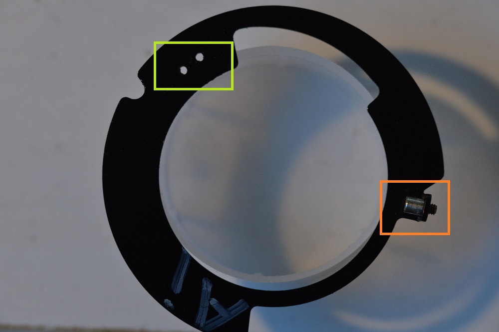

    Die Verbindung zwischen Blendensteuernocke und Blendenring hat leider nicht gepaßt. Dazu habe ich
    einen passenden Ring aus dem Zoom ausgebaut und mit zwei kleinen Bohrungen versehen.
Hits: 3490
Größe:  151,9 KB
    Die Bohrungen sind grün umrandet und passen auf die Gewinde der Steuernocke (erstes Foto, grün umrandet).
    Nachdem Eindrehen der zwei kleinen Schrauben sitzt es fest. Der orange umrandete Stift paßt dann exakt in die
    Mitnehmergabel des Blendenrings.
